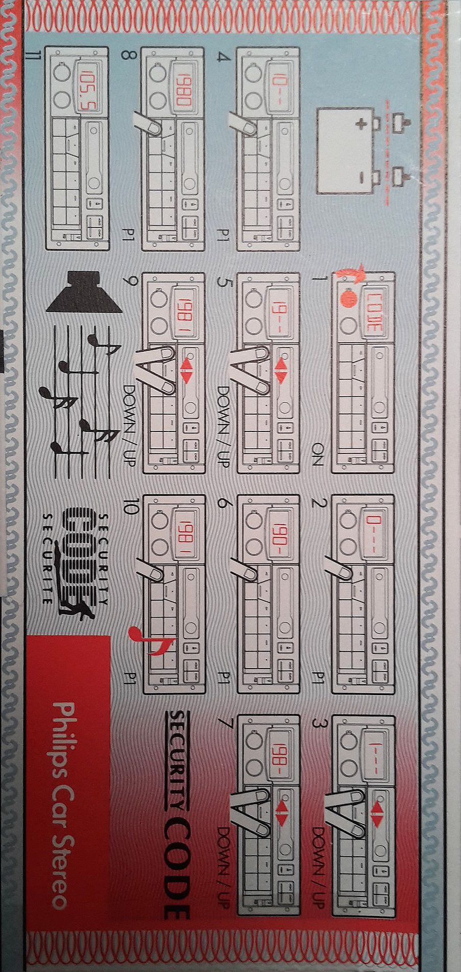

Essaie cette méthode PHILIPS
Quand tu as code appuie sur la touche 1 ca va t'afficher 0
avec les touches << ou >> sélectionne ton 1er chiffre et valide en appuyant sur la touche 1.
Tu vas passer au 2eme chiffre , tu procède de même pour les 4 et la ton poste devrait être déverrouillé.

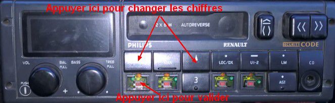

Tu n'as pas appliqué la procédure que j'ai décrit ci dessus, on a pas besoin d'appuyer sur la touche 3.
Quand tu appuie sur la touche "1" ça t'affiches "0000" ou "0---"
Avec les flèches de la photo ci dessous tu appuis sur l'une ou l'autre (l'une fait monter et l'autre fait descendre) jusqu’à avoir le bon chiffre par exemple 3 fois a droite pour avoir le 3.
Tu valides en appuyant sur 1 et tu passes au chiffre suivant.
tu recommences la même procédure pour les chiffres suivants , si par exemple c'est 5 tu appuies 5 fois sur la même touche et valide par le 1.
le 4 ème chiffre rentré l'appui sur 1 devrait déverrouiller.
