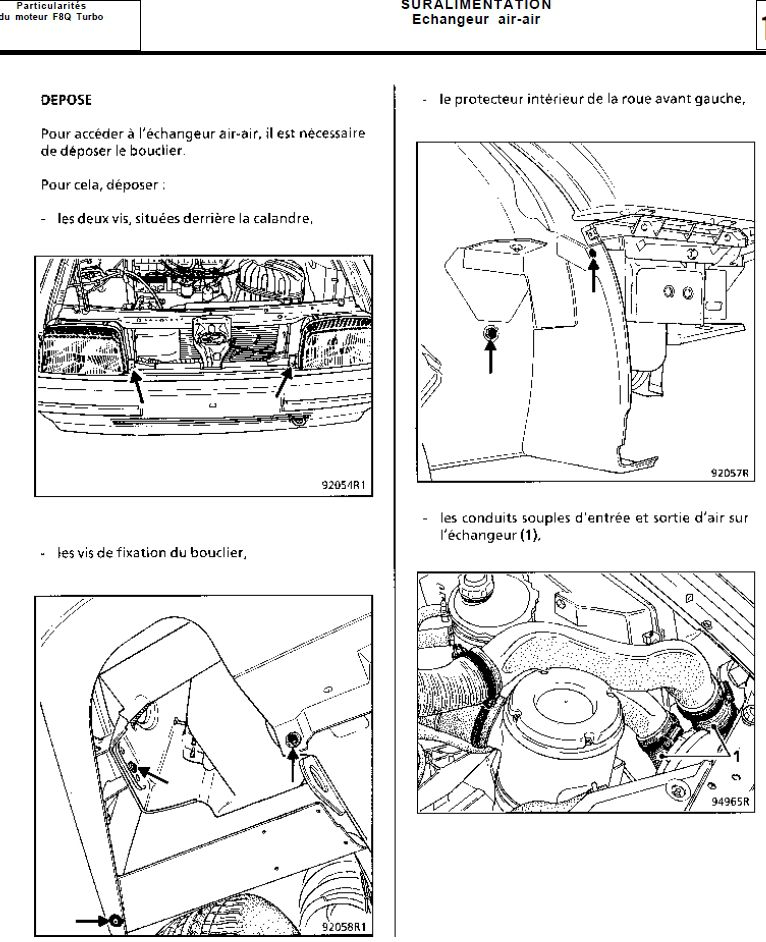

je ne vois pas comment démonter le refroidisseur d'huile placé sous l'aile droite de ma R19 td Alizé quelqu'un a une idée ?
Merci

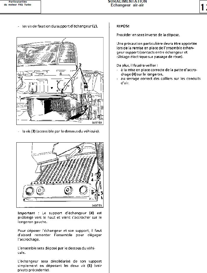

faut tomber le bouclier ...
extrait doc R19 phase 1
