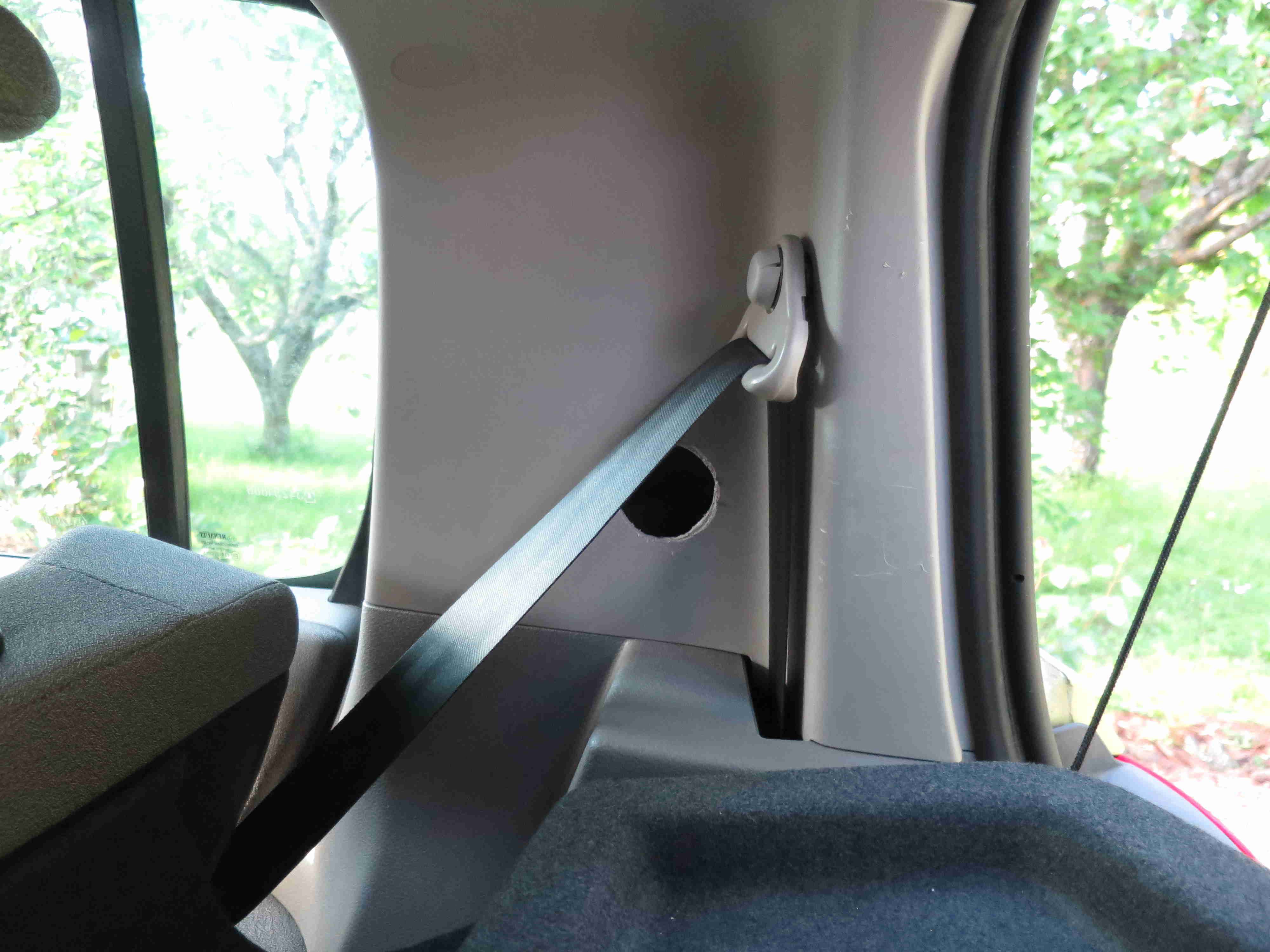

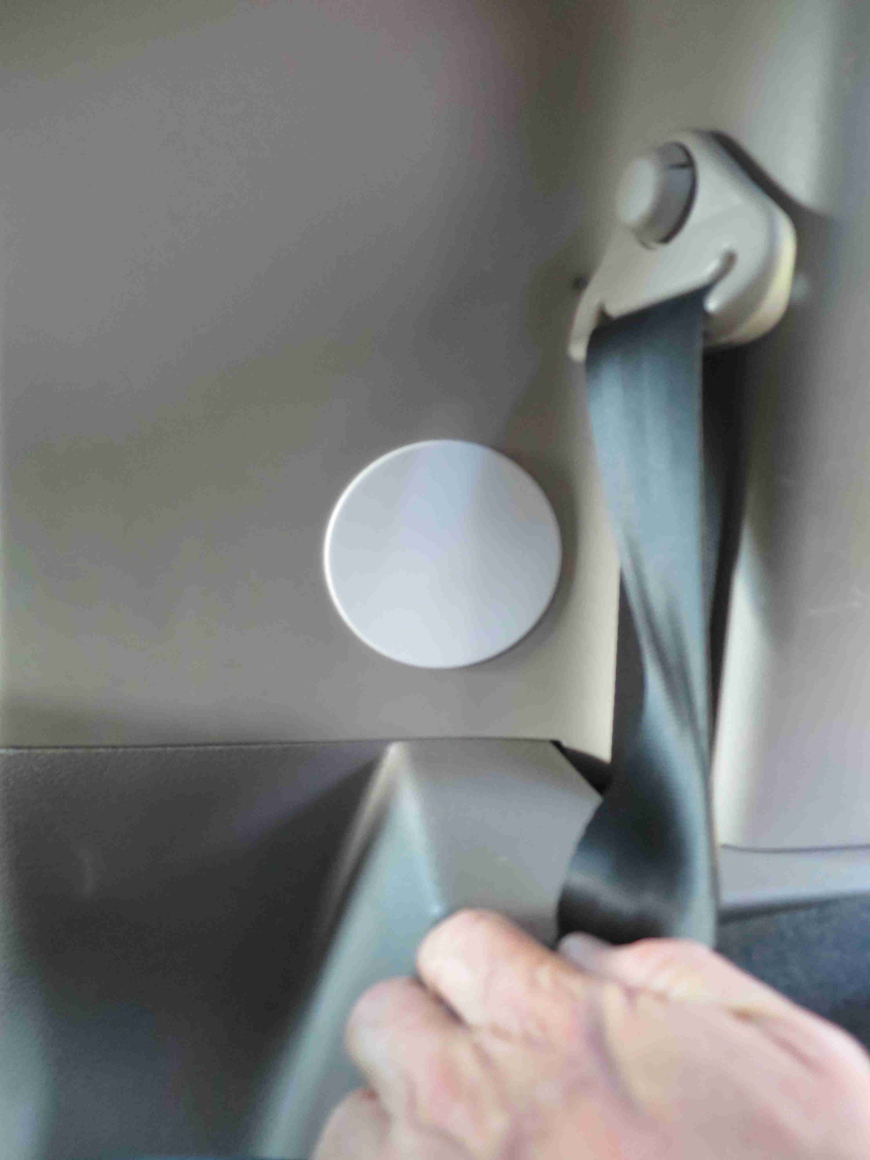

Plutot que de le changer, et vu qu'il a un "crochet" pour soulever le doigt, j'ai fait un trou à la scie cloche dans la garniture plastique pour accéder à ce "crochet de levage".
J'ai utilisé une scie cloche pour placo, et pour cacher le trou j'ai acheté un cache à 50 Cts.(voir photos)
Donc à chaque fois que ça bloque, j'ouvre le coffre, enlève le cache, et je tire sur le crochet. (j'en profite pour lui faire faire quelques aller retour, et je suis tranquille pour quelques ouvertures)
