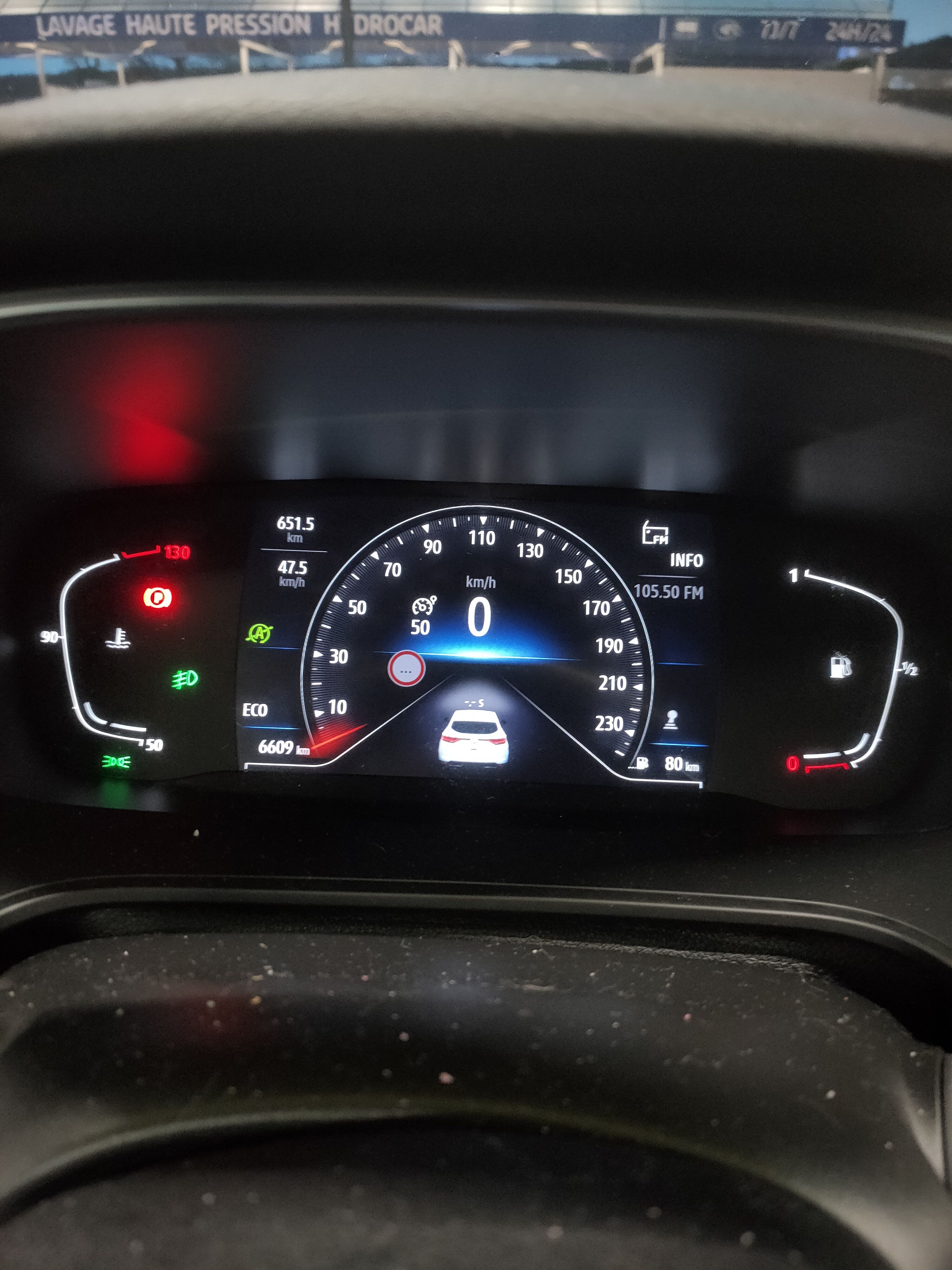

peux tu nous partager une photo de ton tableau de bord allumé ?
Ci joint une photo récente du tableau de bord. Je pourrai en faire d'autres au besoin demain lundi.

J'ai dû bugué quelque part. J'ai affiché la photo.
c'est ce que je pensais.
Sur ce compteur tu as au centre l'affichage de la vitesse en digital, il reste permanent.

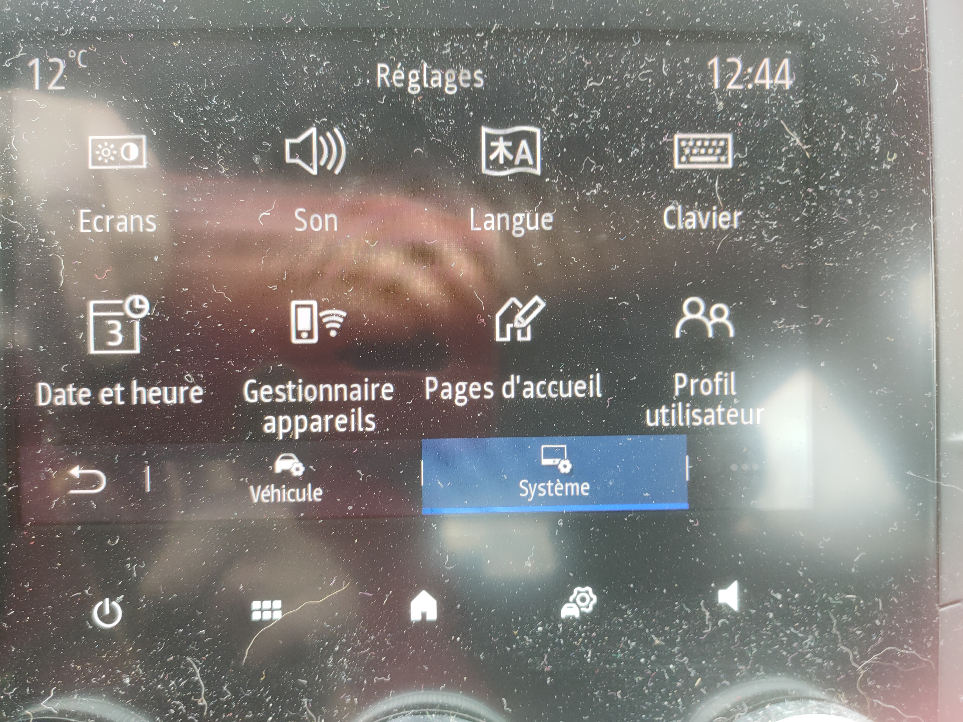

et tu as un compteur de vitesse analogique, qui peut être remplacé par autre chose ! Il faut aller dans les réglages des écrans dans ton multimedia pour choisir ton écran favori
de mémoire ca doit etre dans Menu / Systeme / Affichage / tableau de bord
Merci pour ton aide. Je regarderai et te dis ce qu'il en est. :wink:
le multimedia ne m'affiche pas le tableau de bord. . Ecrans affichent diverses couleurs sur le tableau de bord mais pas de compte tours.

De mémoire il y a un bouton avec un genre de fenêtres sur le côté droit du volant.
