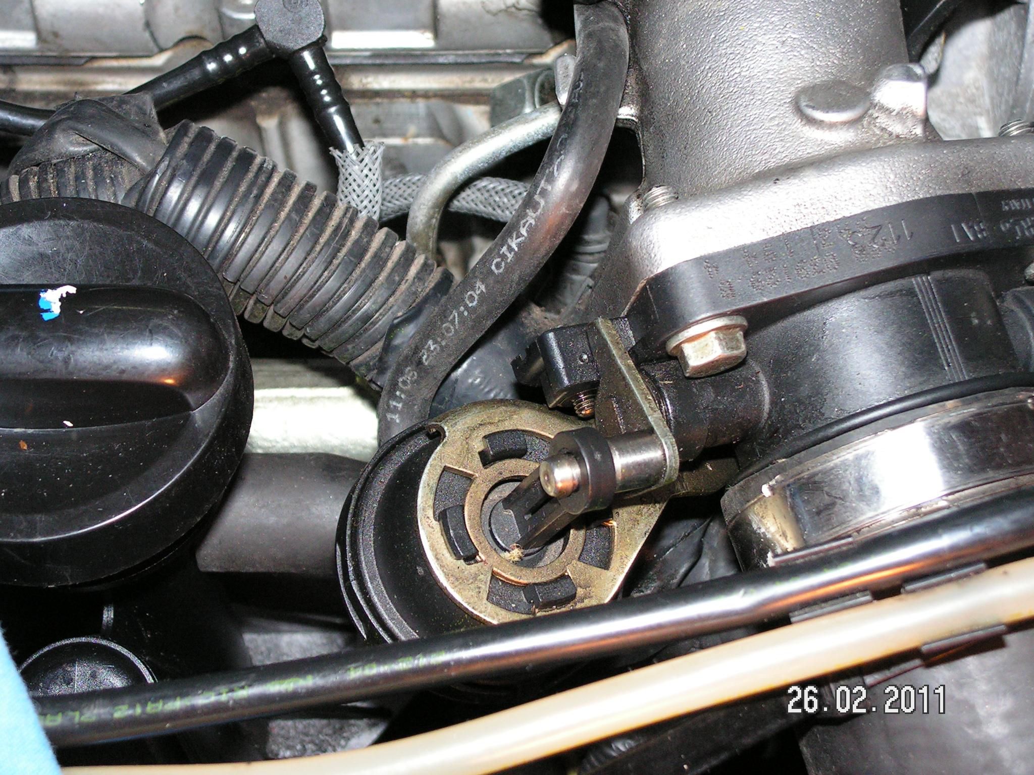

clic pour agrandir photo du poumon du volet d'air!

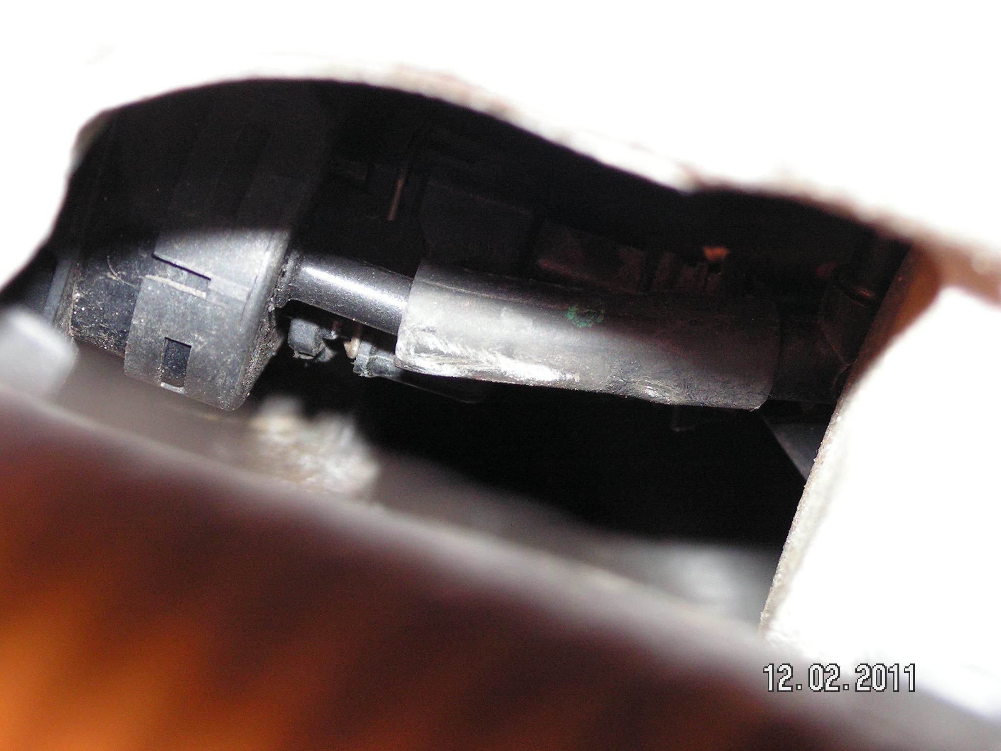

clic pour agrandir durite qui part du l'electrovanne du wastegate mais qui se termine par un T et un petit bout de durite que je sais pas où brancher

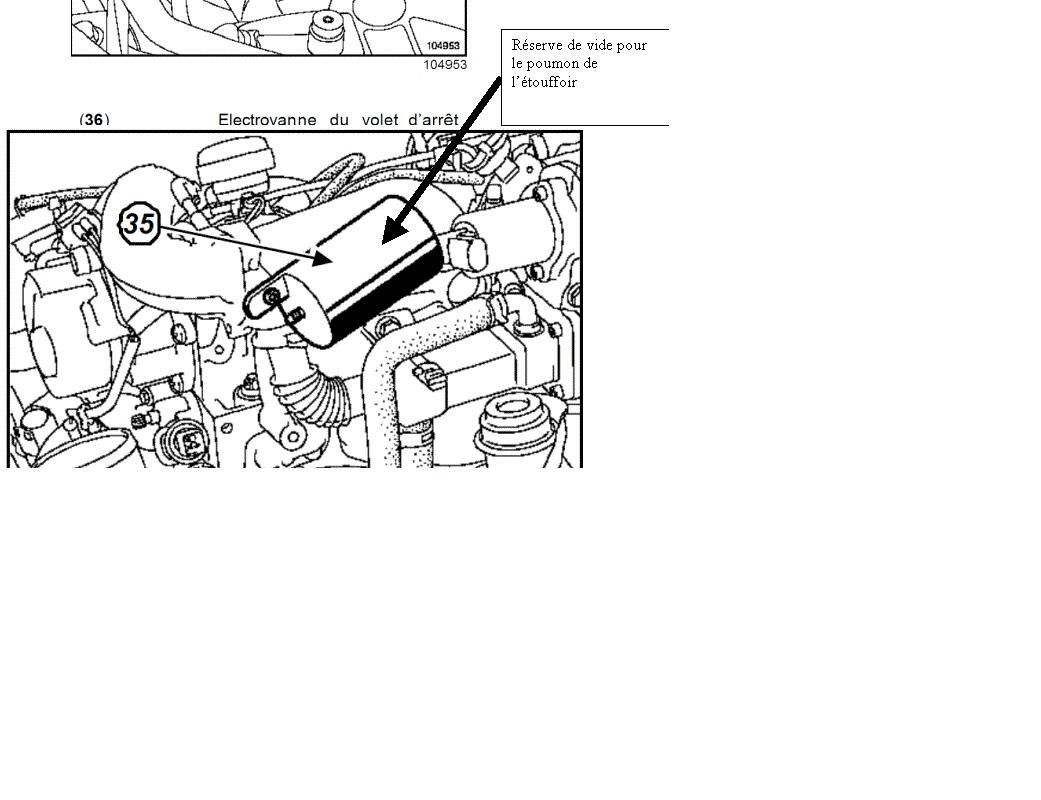

clic pour agrandir arrière de la réserve de dépression de l'étouffoir avec d'autre durites qui se branchent sur l'electrovanne du volet d'air???
Schématiquement, il y a une réserve d'aire pour deux instruments 1) volet d'air ou étouffoir moteur, 2)le wastegate du turbo ou clapet de décharge
le problèmes est... comment s'y retrouver avec toutes ces durites?

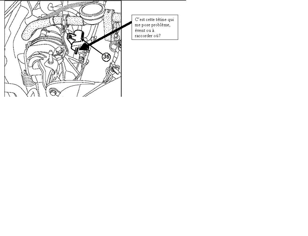

bonsoir et merci d'être aussi rapide à répondre :D , aujourd'hui j'ai tenté de mettre en route en branchant différemment les durites de dépression, ça a failli démarrer, le moteur a toussé plusieur fois, on dirait que ça roule sur deux ou trois pattes :-? , pour te répondre lorsque le moteur est à l'arrêt, le clapet de l'étouffoir est tjrs ouvert, mais je ne vois pas s'il se ferme un peu à la mise en route, le rôle du boitier de réserve de vide est bien de fermer rapidement l'étouffoir pour arrêter le moteur, ce matin j'ai démonté l'électrovanne du wastegate de turbo et l'électrovanne du poumon de volet d'étouffoir, j'ai vérifié à l'ohmètre, les résistances sont bonnes :mrgreen: , j'ai testé les bougies de préchauffage, elles sont OK :mrgreen: , peux tu me dire si la tétine qui dépasse de l'électrovanne de volet d'étouffoir doit être branchée ou si c'est un évent??? :?: clic pour agrandir
