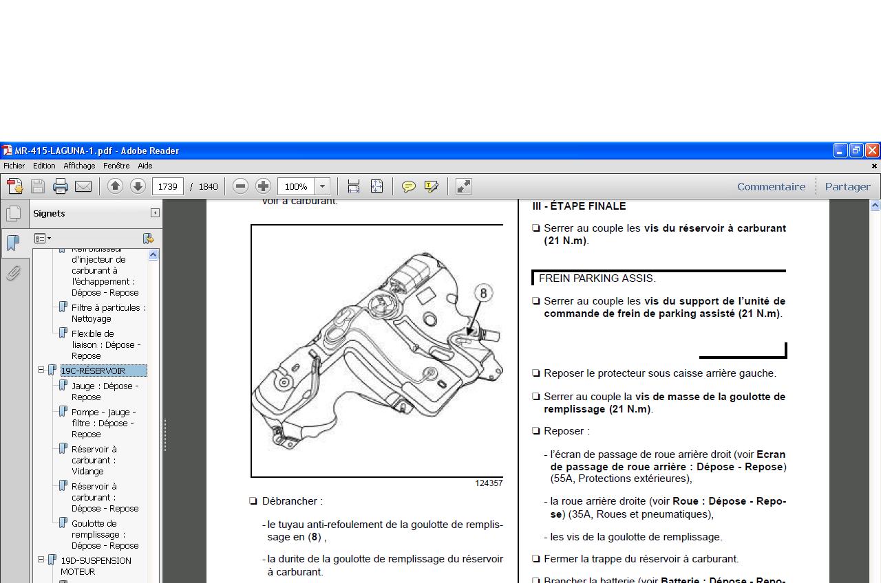

par contre ce que je ne comprend pas c'est qu'à l'ouverture de ce sujet on ma parlé du tuyau de mise a l'air mais y'en a pas..... ou c'est intégré a la goulotte et on le voie pas :(

questions------> réponse,
repère 8 sur la RTA
http://www.renault-laguna.com/forum/upload/1295470773_RESERVOIR.JPG (image trop grande)
https://i84.servimg.com/u/f84/11/54/06/95/sans_t11.png
