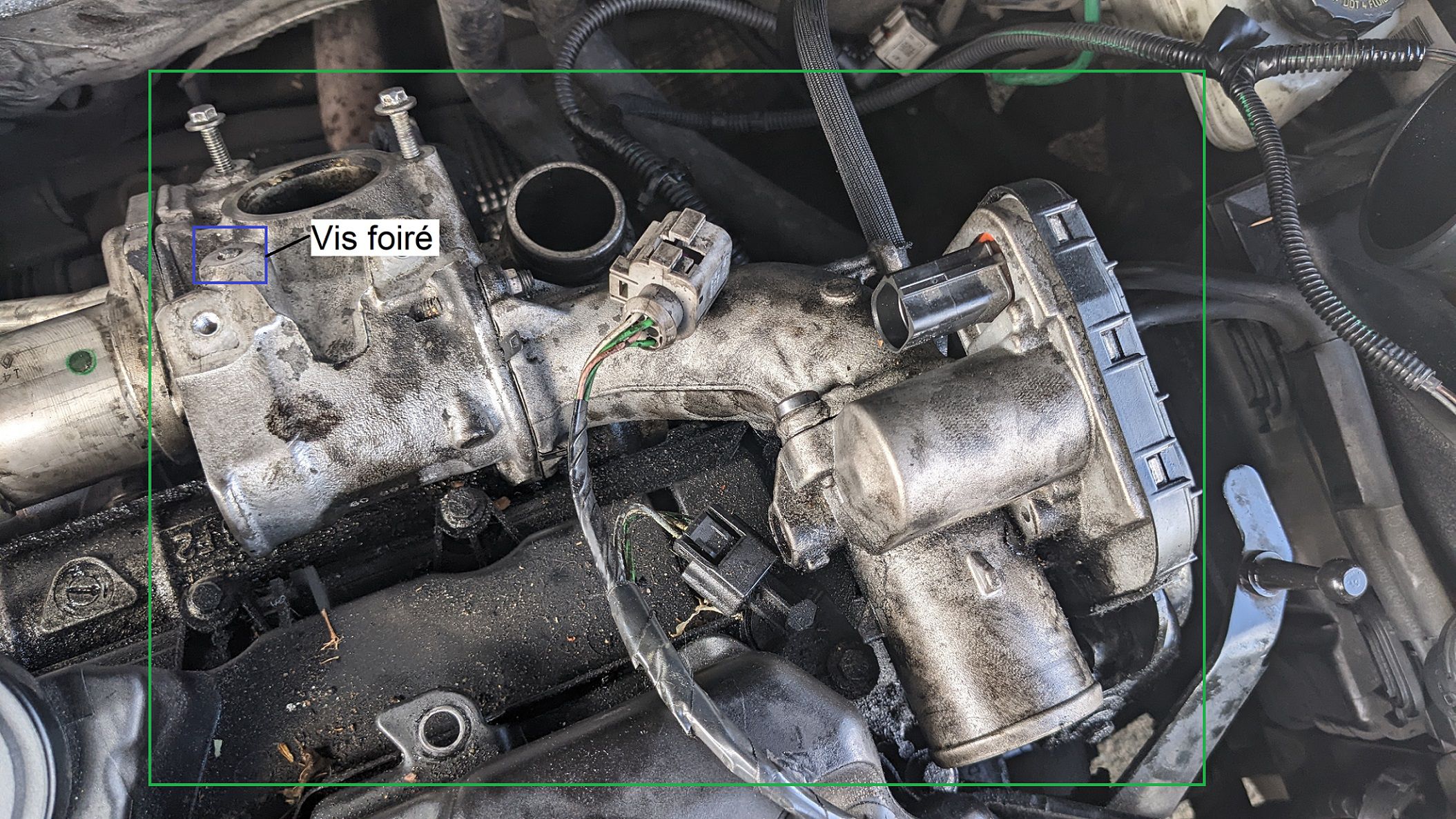

Mon véhicule : Laguna III 1.5 dci de 2009.
Après avoir nettoyé ma vanne EGR, j'ai foiré une visse dans son support lors du remontage.
Afin de la sortir tranquilement j'aurai voulu démonté le support de vanne EGR en sortant toute cette partie:

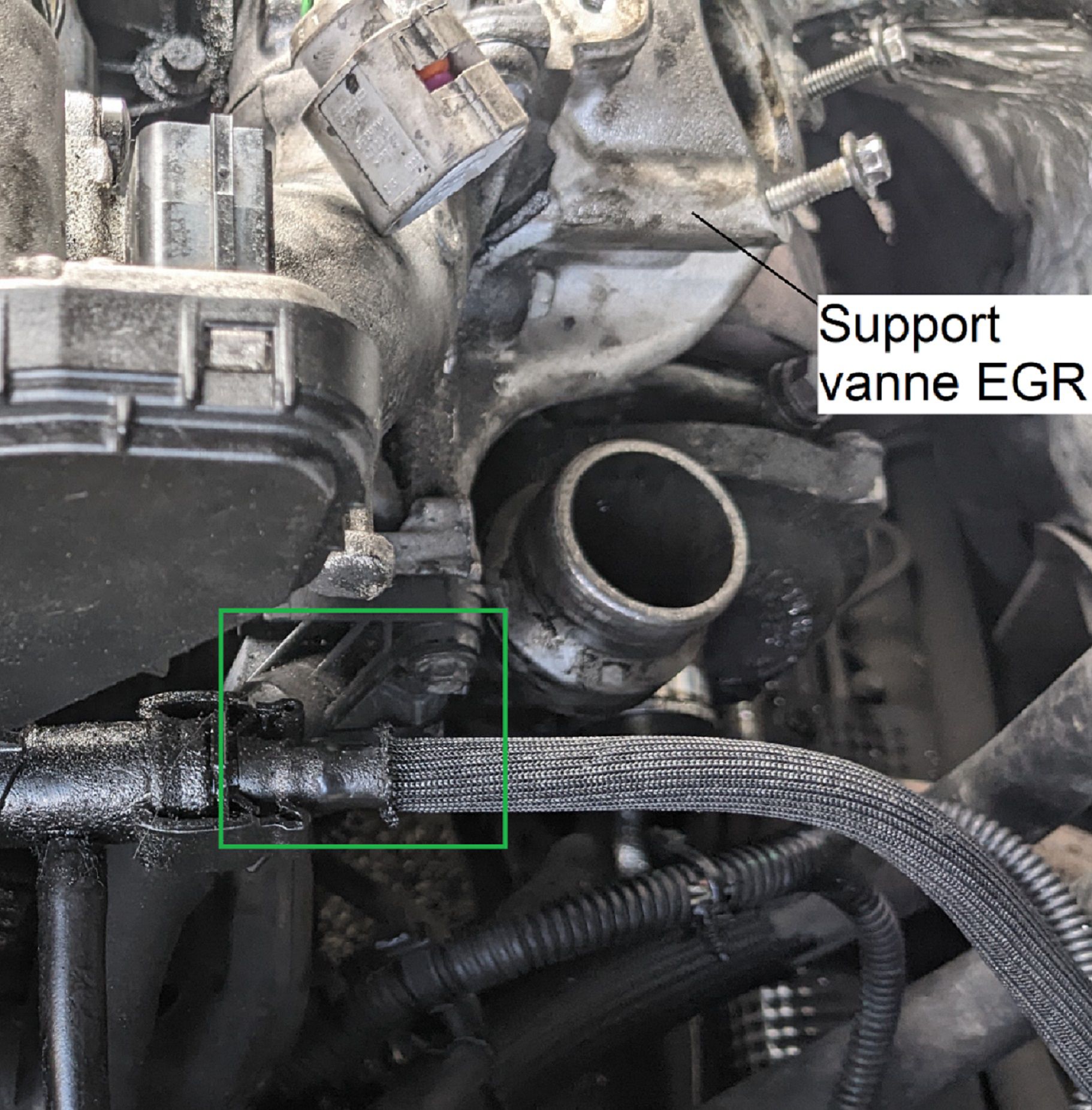

J'ai retirer les 5 vis suivantes,

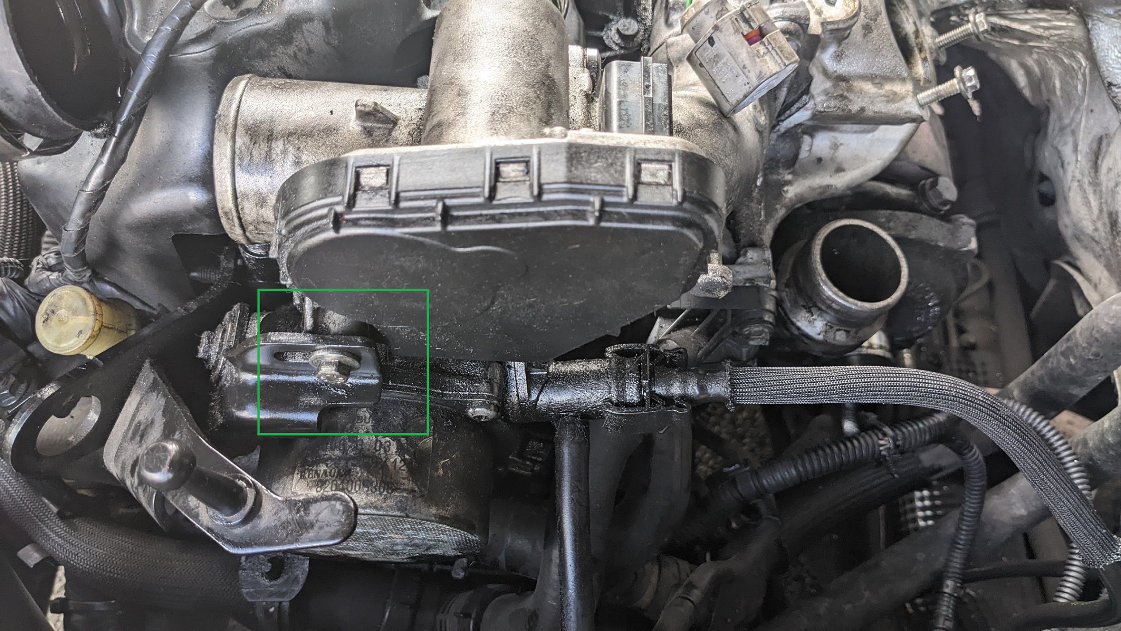

La vis suivante:
En retirant les 2 vis suivantes (la deuxième vis est derrière la petite durite) j'ai du liquide qui sort (j'ai remonté immédiatement, seul quelques gouttes sont sorties)
Du liquide de refroidissement ?

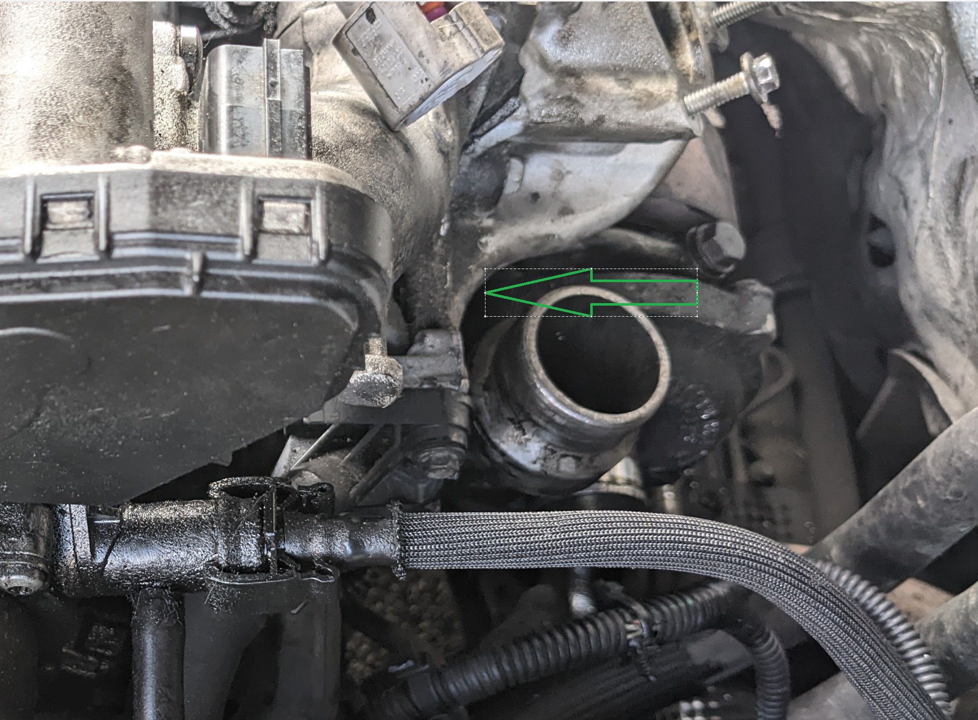

J'ai aussi enlever la vis suivante:
Rien ne semblait bouger, est-ce qu'il y aurai d'autres vis a retirer que j'aurai oublié ?

Merci pour ces photos détaillées.
Je t'encourage à mettre la main sur une RTA qui donnera toutes les étapes de depose et de repose de cet élément.
Vu ce que tu fais actuellement ne te fais pas peur, ça sera un investissement rapidement rentabilisé.

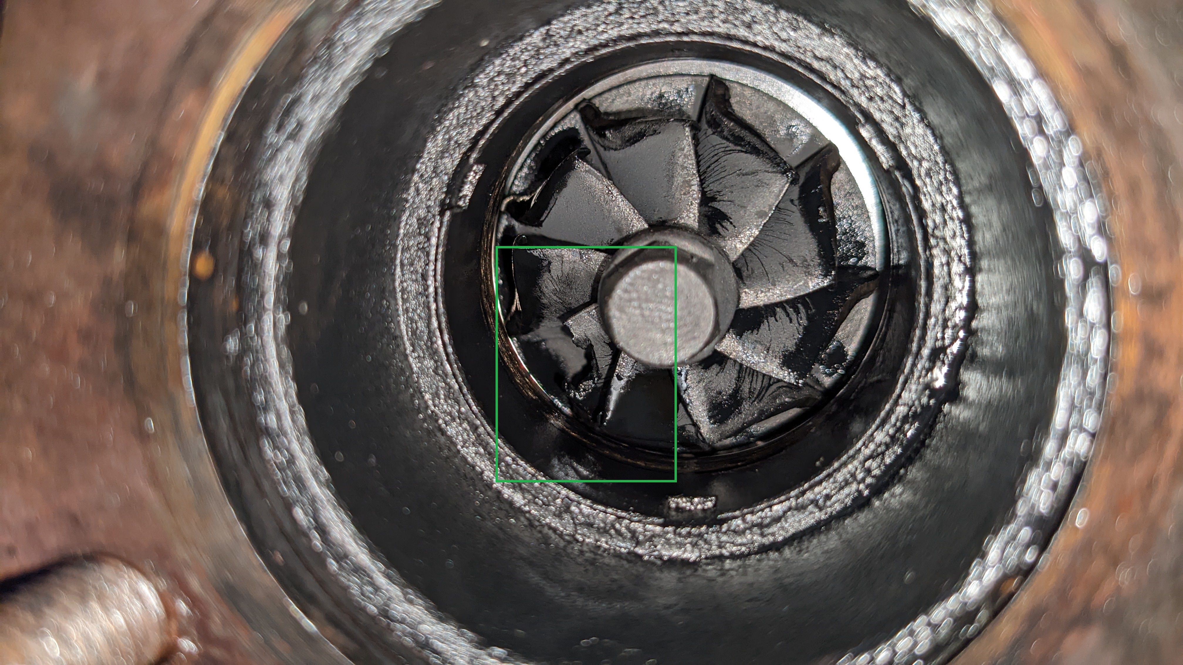

Hello,
Après avoir démonter le turbo j'ai constaté que j'ai une ailette qui est completement cassé.
Ma question c'est est-ce que je peux juste remonter mon nouveau turbo ou bien il faut que j'aille à la chasse à ce petit bout d'aillette ?
C'est coté échapement.
Merci d'avance de votre aide.
Message Jeu 22 Sep, 2022 08:09
Coté échappement, je n'en mettrai pas ma main à couper.. mais je pense que tu peux te permettre de ne pas chercher l'ailette qui doit traîner dans le catalyseur.
