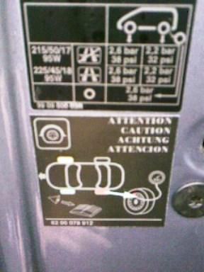

J'ai regardé sur la portière, pas de trace de 16" :
clic pour agrandir image un peu flou, mais on peu distinguer.
J'ai exactement la même plaque sur ma portière, mais le service client de rno m'a bien conseillé le 16 ou le 17.

Et dans ma portière, il n'y a que les pressions pour 17 et 18"
Donc, euh... je fait quoi ? LE 205 est-il homologué ( sous réserve des indices ) ??? Ou bien tous ceux qui monte plus fins que 215 courent le risque de ne pas être couvert ? Les règles ont-elles changés depuis les dernier messages de 2011 ?

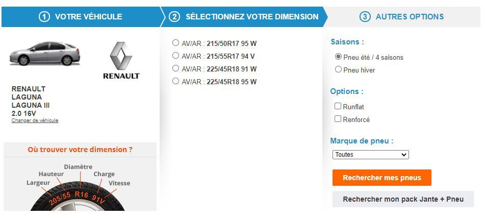

Le configurateur Michelin ne donne pas de 205 pour ton véhicule.
L'indice de charge des 205/60X16 de base n'est que de 92, d'où une explication possible.
Donne nous l'indice de charge de tes 205/60X16

Possesseur d'une Laguna III 2.0 140 Initiale (bloc M4R), j'envisage de monter des jantes 16' avec des pneus hiver, mais les références Renault ne sont pas complètement cohérentes.
Pour faire simple (sources à l'appui) :
- Laguna III 2.0 140ch 16V M4R SP : 215/50R17 d'origine, 215/60R16 explicitement homologué
- Laguna III 2.0 140ch 16V M4R E85 (Flex) : 205/60R16 explicitement homologué
Une vue de la feuillure de porte en bonus : 215/60R16 évoqué
La monte 205/60R16 est-elle compatible, et puis-je rouler en 205/60R16 (homologué sur Laguna III 2.0 140ch 16V M4R E85 (Flex) sans être en porte-à-faux vis à vis de l'assurance ?

Regarde dans ta portière conducteur , tu devrais avoir l'information ;)
