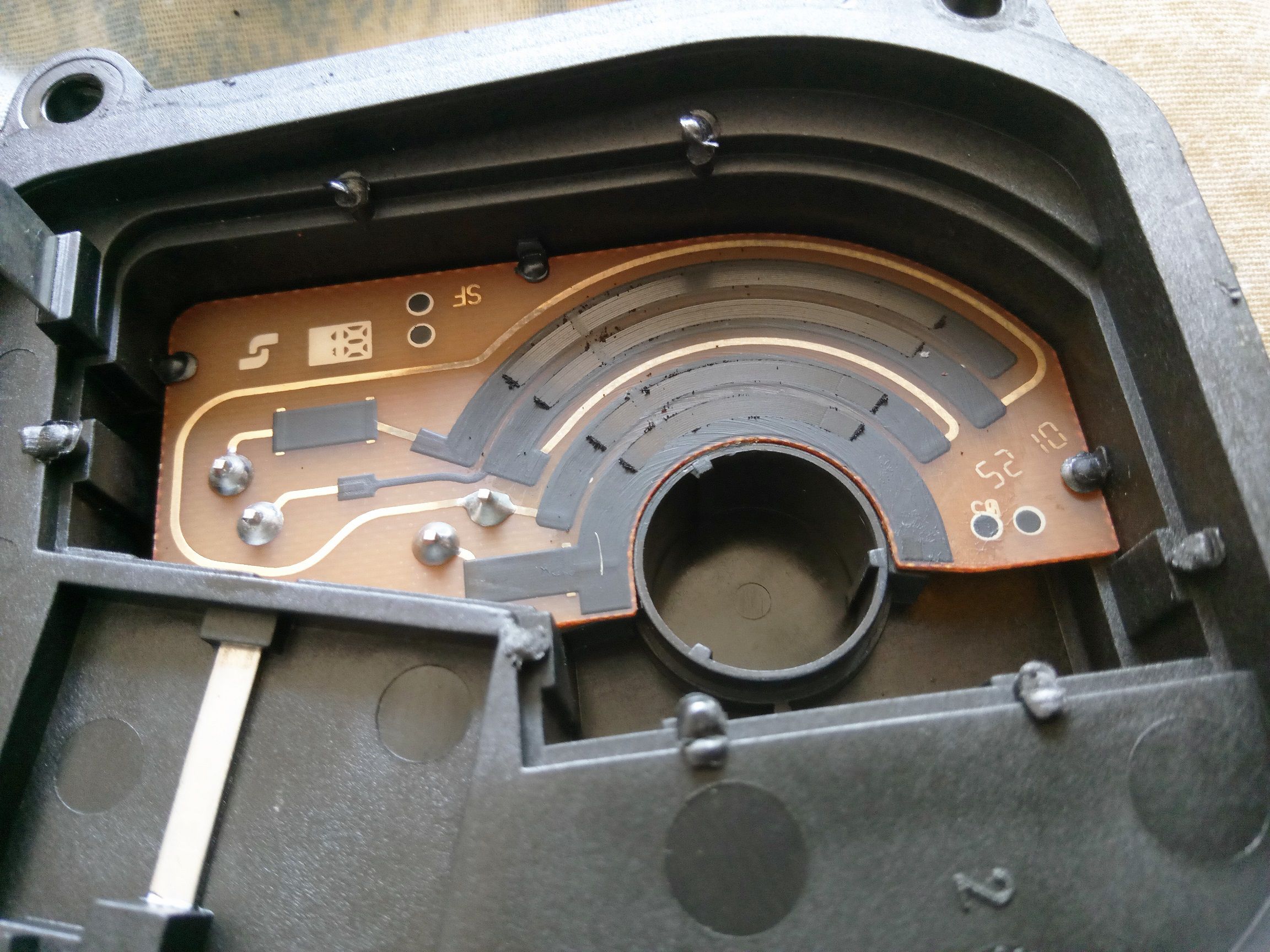

J'ai un problème de passage en mode dégradé sur ma voiture (voyant SERV+ESP+défaillance injection), j'ai donc nettoyé ma pédale accélérateur et le boitier papillon. Pour la pédale RAS, mais le boitier papillon est dans cet état:
Serait-ce la cause et est-ce que les pistes sont trop attaquées pour fonctionner correctement ?

S'il est comme sur la photo, avez vous utilisé du nettoyant contact, et ajouté de la graisse contact sur les pistes ?
Bjr, j'ai juste nettoyé le papillon et le conduit. Je ne suis pas mécano, je n'ai pas osé ouvrir la boîte où est le circuit imprimé pour le nettoyer. J'avais peur que je casse quelque chose ou que ressort saute et qu'après je n'arrive vraiment plus à rouler avec.

Si j'ouvre le boîtier, il peut y avoir un souci ?

Soit tu te sens d'ouvrir le boîtier, et tu tente le nettoyage.
Soit tu ne le sens pas, et tu fais intervenir quelqu'un de ton entourage qui sent le truc
Soit tu n'as personnes, et tu vois avec un garagiste.
