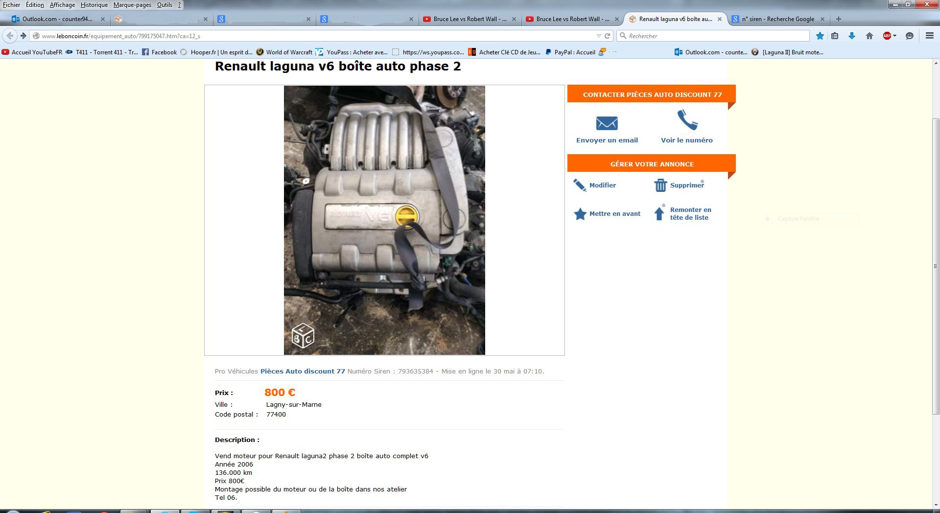

En faite J2 je suis passer par une annonce sur LBC d'un garage ... je vais mettre une image de l'annonce en question mais y'a aucune chance que ça soit notre cher Potter :euh:
Désolé si la qualité n'est pas top

Sinon l'annonce n'est pas claire, mais je comprend qu'il ne s'agit que du moteur

Oui l'annonce est un peut ambigu mais c'est étrange si tu regarde la dernière phrase il est menssioné " Montage possible Moteur ou Boite ... "
Du-coup quand j'ai vue ça j'en ai conclu qu'il ne s'agissait pas du moteur seul

Ok, maintenant, je raccroche les wagons, c'est un mec qui t'as vendu à moteur pour 800€ et a ajouté 200€ pour la main d'oeuvre.
Je doute que pour ce prix tu aies une factures ;) c'est vraiment pas cher.

Pour moi l'annonce est claire : ils vendent bien un moteur complet et proposent leurs services pour monter le moteur ou une boite automatique (non fournie dans la vente).
Oui mais justemen si il ne vends pas la boite cest un peut bete de mettre ca sur lannonce
