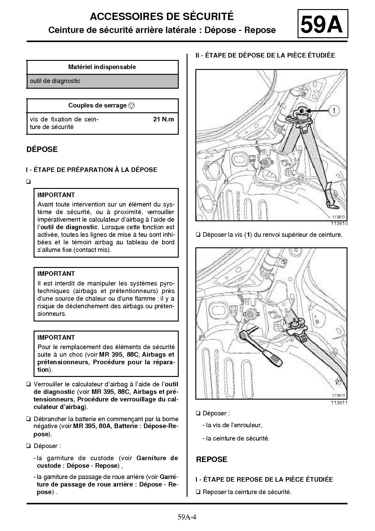

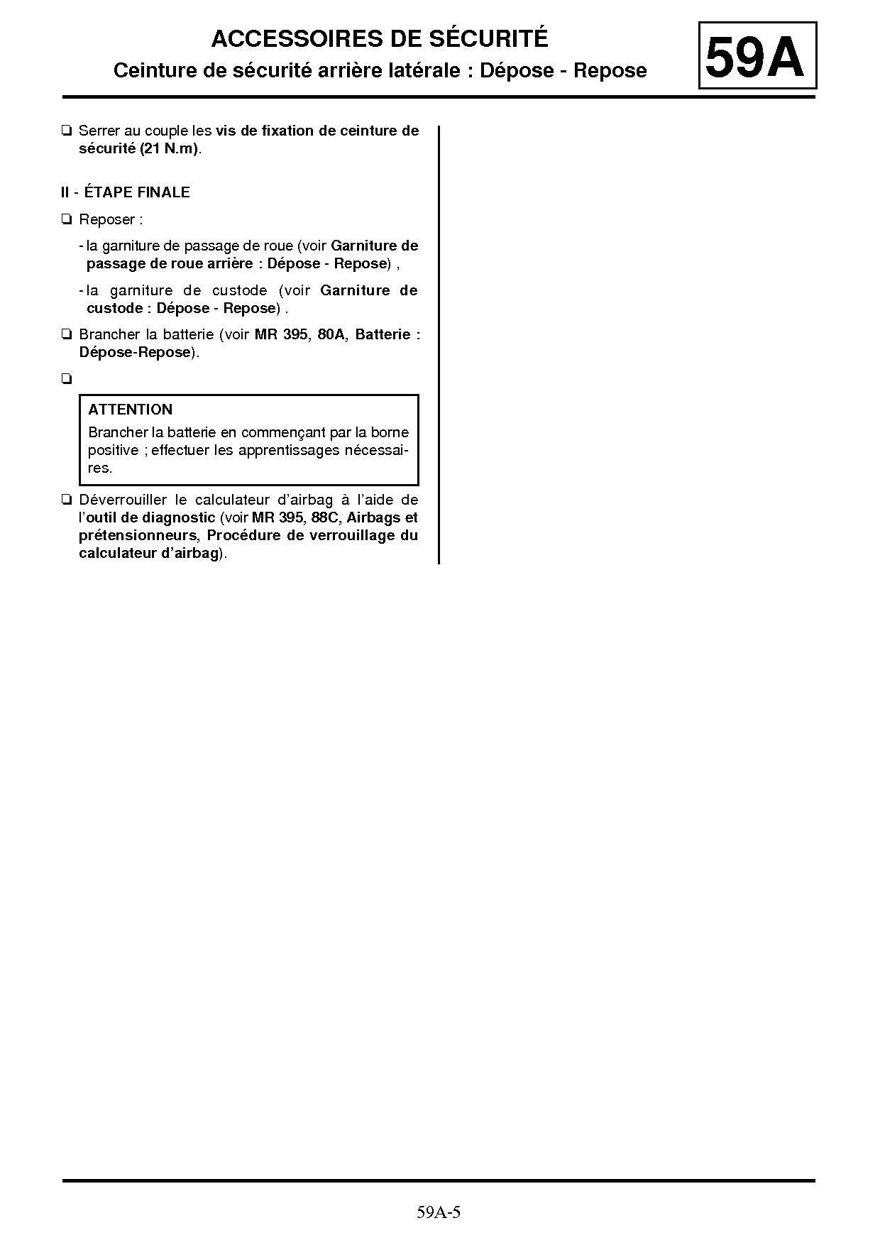

Il faut obligatoirement changer tous le bloc enrouleur avec ;)
Normalement il est fortement conseillé de passer à la valise pour désactiver les actionneurs pyrotechniques. (Limiteurs d'efforts, la ceinture ce déroule un peu en cas de choc)
Tu débranche la batterie 20 minutes avant ça doit aller ;)
Assure toi d'avoir le code autoradio avant de débrancher.
Pour le prix compte 200€ chez renault environ :wink:
