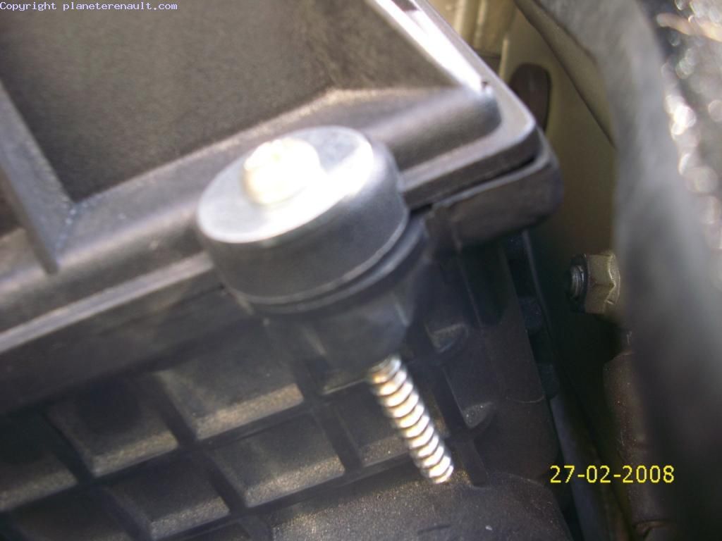

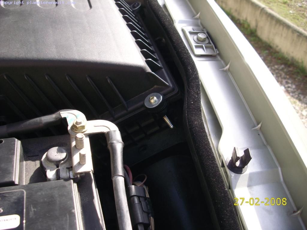

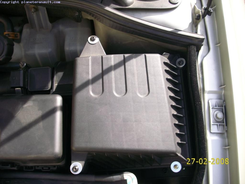

Je viens de faire mes achats en pièces de rechange chez Renault pour faire moi même ma révision des 4ans et j'ai remarqué une modification au niveau du filtre à air du moteur :pense:
Il y a maintenant 3 lignes de colle posées sur la face coté entrée d'air certainement pour rigidifier le tout (éviter des déformation et/ou déchirures d'élément filtrant) qui aillent se foutre dans les aillettes du turbo pour le déglinguer :idea:
J'avais déjà changé le filtre à air moi même juste après la révision des 2 ans faite chez Renault et celui que j'avais mis (déjà acheté chez Renault) n'avais pas encore cela :pense:

Je sais pas trop si cela peut causer directement ou indirectement la casse du turbo mais en changeant mon filtre à air, le me suis apperçu qu'une des 4 vis de la boite à air ne serrait plus correctement puisque le filetage en plastique de la boite était pété :-/ j'ai donc du mettre une vis plus large et plus longue et j'en ai proffité pour mettre une rondelle à chaque vis pour moins déformer le plastique de la boite à air.
Le coin n'était pas complètement plaqué avec la vis d'origine et le filetage fouarré!
https://laguna2.evolution.free.fr/RF1-Anim_Mail-R05R06.gif
pouaaa
ça c'est typique du boulot des mécanos de chez renault :langue:
ils ne sont pas capable de te changer une pièce ou de faire l'entretiens sans casser quelque chose :evil:
moi c'est les vis des hp qu'ils on foiré et les fixations des grilles hp qu'ils on bousillé en les remplaçant :hum2:
ça ne m'étonne pas qu'ils foire ces vis de boite a air :langue: en tous cas comme ils ne touche plus a la mienne depuis longtemps ,que je fais comme toi et que je répare moi même tous ce qui a été cassé pendant la garantie ,je n'ai plus aucun probléme :euh:
