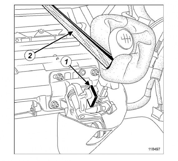

Bonjour Robocop91,
serait-il possible de ré-éditer le tuto avec ses photos stp ?
merci
Laguna 2 ph 2 dci110 fap - 142000km - 3ème qui crrraque... :crazy:
Robocop91 a écrit:
Comme promis quelques photos de la procédure de réglage de la commande:
1) on dégage le soufflet du levier
https://www.planeterenault.com/ftp/ftp/Robocop91.Reglage-commande-vitesses-3.jpg
2) Voici l'outil que l'on ne trouve qu'en concession ref 77123456789 8)

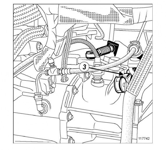

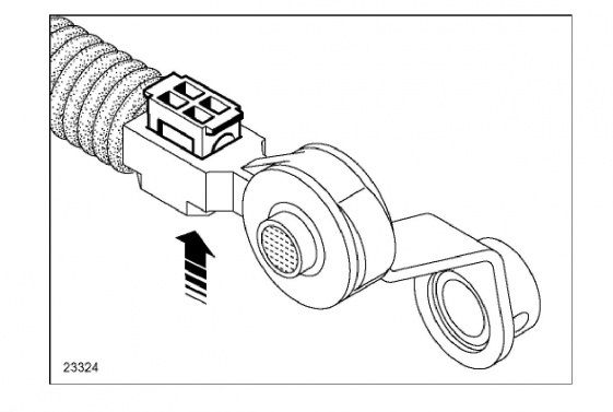

J'ai réussi à retrouver un tuto qui va bien,
du coup je partage :cool2:
Réglage levier de vitesses sur Laguna ou Trafic,
Côté boite, déverrouiller le clip jaune de la rotule de sélection de vitesses,
Côté habitacle déclipper l'embase du soufflet de levier de vitesses et le dégager vers le haut,
A l'aide d'une sangle (2), immobiliser le levier de vitesses en position de 3ème rapport et placer une cale comme indiqué en (1) ,
Pour la cale,
Sur Laguna, j'ai vu qu'un membre du forum avait fait une cale de 6mm, ça passait nickel.
Pour le trafic, la revue technique préconise une cale de 4mm.
Enfin, appuyer sur le clip (3) pour finaliser votre réglage.
Ensuite faire un essai routier pour s'assurer que tous les rapports passent bien.
Et voilà !!!!
