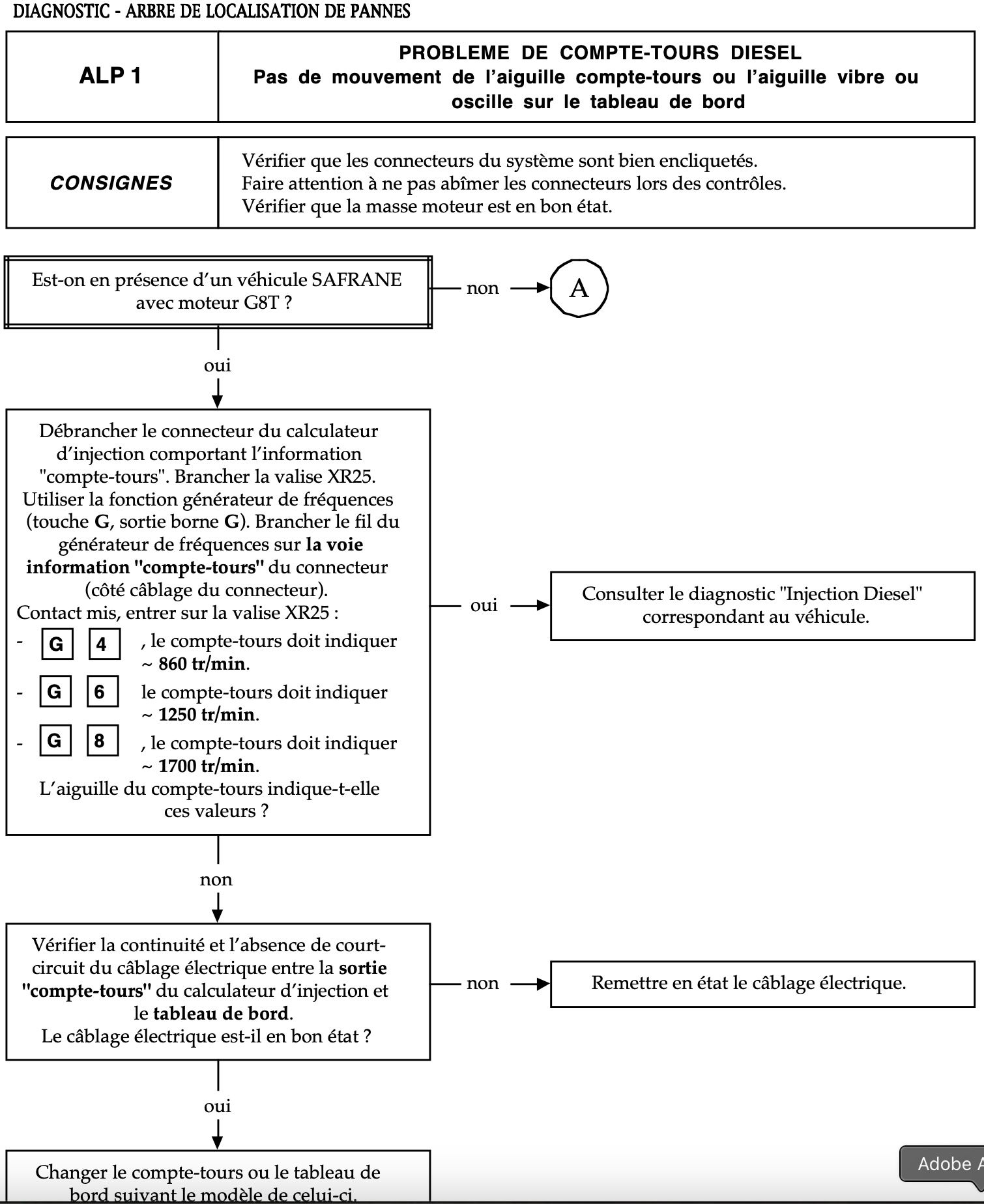

il y a une liaison filaire qui amène l'information du régime sous forme d'un signal électrique au tableau de bord sur ces générations 'anciennes'.
Vérifie si le câblage n'est pas détérioré. Il y a plus de chance que ça ait lieux dans la baie moteur que dans l'habitacle (plus étanche aux rongeurs)
Bonjour Totov et merci pour ta réponse.
En effet, je suis du même avis que toi, le problème est que pour l'instant même Renault ne semble pas capable de me dire où chercher. Je ne serais même pas contre de laisser mon véhicule chez un pro pour faire cette vérification mais je vois bien que vu l'âge du véhicule, ils ne sont pas intéressés, ça les embêtes alors que ça doit vraiment être une betise....
Je regarde dans les revues techniques mais le 1.9 dTi est une motorisation assez rare sur le Kangoo 1, toutes les revues concerne le 1.9 D qui lui n'a pas un compteur muni d'un compte-tour, je suis donc coincé dans mes recherches pour tracer le fil qui amène l'information au tableau de bord.
Nicolas
issu du Manuel de Réparation Renault.
Si tu connais un élecronicien (même si pas auto), avec un oscilloscope il doit pouvoir générer un signal de test pour vérifier son tableau de bord.
sinon il faudra trouver un manuel de réparation spécifique à ta version pour trouver le câblage, et diagnostiquer les fils.
