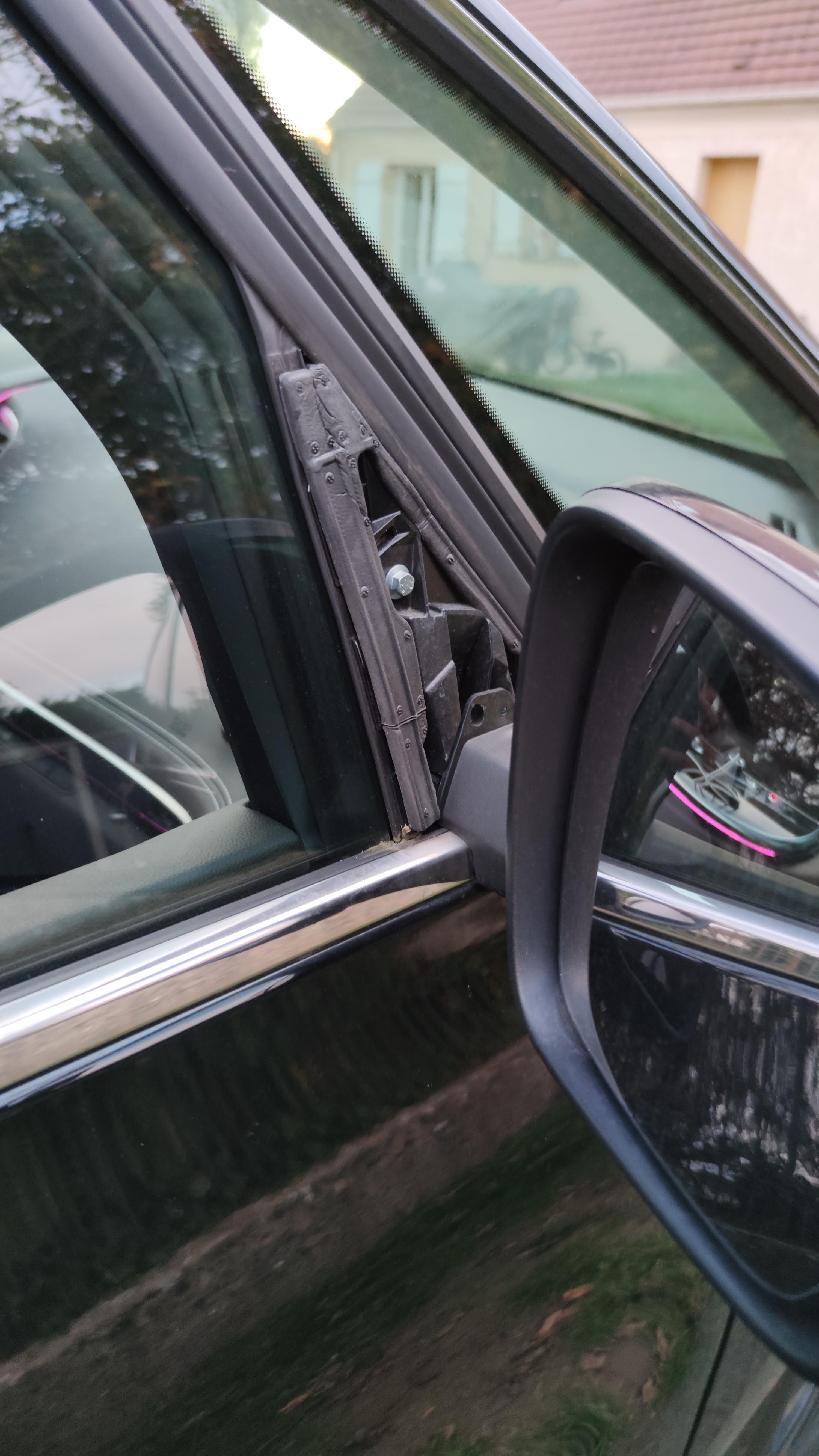

Arrivé à la maison j'ai constaté ça :
clic pour agrandir .
Je suis allé le lendemain chez Renault à coté de la maison, ils ont commandé la piece en garantie et elle a été montée 3j plus tard.

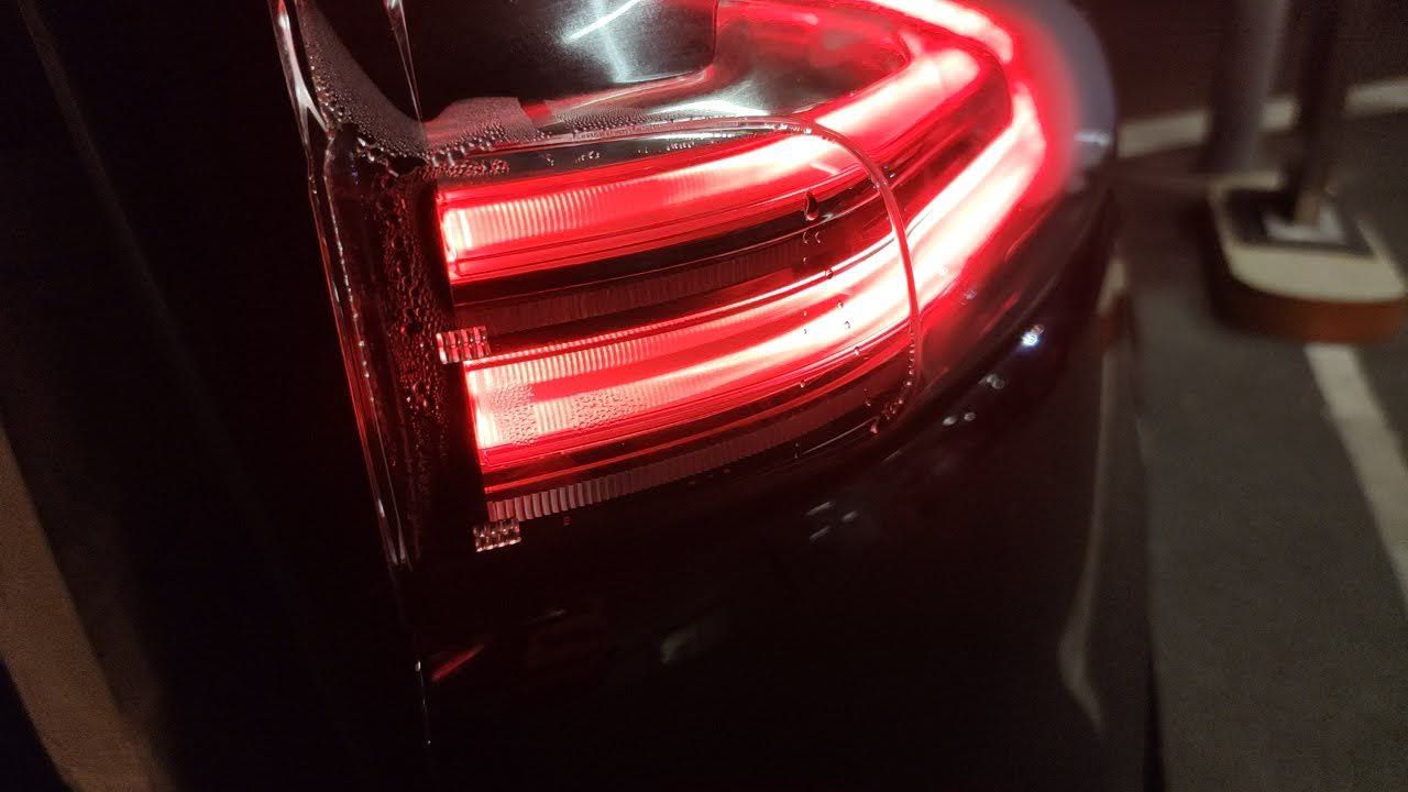

De la belle condensation... Pour le coup ils m'ont dis qu'ils ne pouvaient rien faire... Le mécano a démonté le phare pour vérifier qu'il ne soit pas cassé, vu qu'il n'a rien ils ont une note de renault qui leur dis d'expliquer au client que c'est rien et que ca met juste un peu plus de temps à se résorber que sur un phare à ampoule du fait que les led chauffent peu... OK, mais dans 5ans c'est moisi la dedans ??

Nouveau truc.. samedi matin je constate que le rétro droit n'es pas fermé alors que le gauche oui.. Au final j'ai 2 problemes... l'ouverture / fermeture hasardeuse du rétro droit
- Quand je m'approche le gauche s'ouvre, le droit attend genre 5 secondes avant de faire de meme si la voiture est resté fermée pluis de 5min
- quand j'ouvre avec la clé (si la voiture a été verouillée plus de 5min) le droit ne bouge meme pas...

les coup des feux arrière.. je te dirais que si tu peux les retirer.. les sécher dedans.. et mettre un peu de graisse silicon sur les joins, avant de remonter... ça devrait aider.

Message Jeu 03 Dec, 2020 10:12
Peux etre que si, en me disant que de toute façon elle est garantie...
Mardi soir j'ai retenté de m'approcher > retro droit qui bouge pas...
Ce matin pour l'emmener, rétro nikel...
Le mode de reproduction que j'ai trouvé c'est :
- Ouverture de la voiture (ou juste approche) > premier coup ca bug, tu t'éloignes et la voiture se referme et referme le rétro gauche
- Tu reviens de suite, elle s'ouvre et les 2 rétro s'ouvrent normalement. A ce moment là peux etre que la vitre bouge, c'est encore plus aléatoire que l'ouverture.
- Tu te barres a nouveau ca se referme.
Si tu reviens de suite, ca fonctionne... Si tu reviens au bout de qqch comme 20min > bug. tu peux reproduire ce que décrit...
Mardi soir je me suis approché, ca a buggé. Je suis partis et j'ai pas ressayé de rouvrir.. ce matin > Nikel.. Donc.. soit le défaut a disparu, soit on était encore sur le Coup #2 qui marche...
Toujours est il que si ils ont attendu plus de 20min ce matin avant de la rentrer dans l'atelier j'espere que ça l'a refait. Mais comme il y a le facteur aléatoire + durée minimum avant apparition du défaut ca pue pour leur investigation...
J'ai quand meme montré la video à la nana...
Concernant la vitre qui se regle comme elle veux, je n'ai pas réussi à établir un mode de reproduction fiable...

Reprog uch faite par renault hier, tout marche pour le moment...A suivre...
