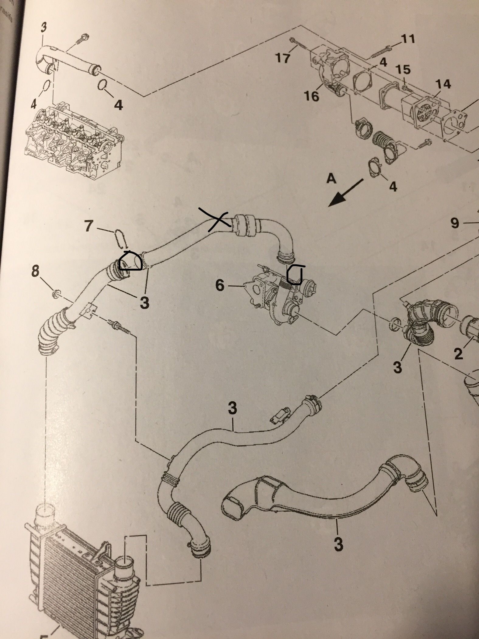

J'ai une clio 3 1.5 dci 68 ch, j ai oublié deux carrés de Sopalin dans des conduits d'air.
J'ai entouré sur la photo les lieux ou j'ai oublié le papier. Là ou il y a une croix c'est le conduit que j'avais enlevé, j'ai bouché alors les conduit pour ne pas que des poussières pénètrent dans les conduits.
Et depuis lorsque je dépasse les 90km/h j'entends comme une sorte d'aspiration et le voyant injection à vérifier s'allume et des que je coupe le contacte et que je redémarre le voyant s’éteint.
Mais bizarrement ma voiture n'a jamais eu autant de pêche lol
Que dois-je faire selon vous ? Comment vérifier ou le papier est allé en dehors des trous que j'ai vérifié et dans lesquels je n ai rien trouvé.

Tu peux en dire plus sur cette histoire de "papier oublié"...
Qu'est ce qui t'empèche de redémonter pour retirer le papier en question ?
