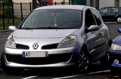

J'ai une Clio III 1.2 de 2005.
Je possede des jantes en tole,
et je voudrai passer au jantes de la ClioIIIRS. :irony:
le seul probleme c'est que mes jantes en tole ont 4 écrous,
et celle de la RS en ont 5. :pense: Comment je peut faire, pour
trouver le meme model ou pour pouvoir les adapté a ma voiture?
merci davance, voici une photo de ma voiture..

Tu ne peux pas.
ailes pas assez larges et fixation 5 trous donc achète une RS :)
oui , jachetterai la RS si seulemen javais les moyens et si lassurance voudrai . se qui n'est pas dutout le cas
Alors prends des répliques (si elles existent)
il faudrait changer les moyeux, mais ils ne sont pas compatibles avec ta voiture non plus...
Et evite de monter une telle taille de roues, si tu n'as pas les ailes larges ca ne va pas passer...
