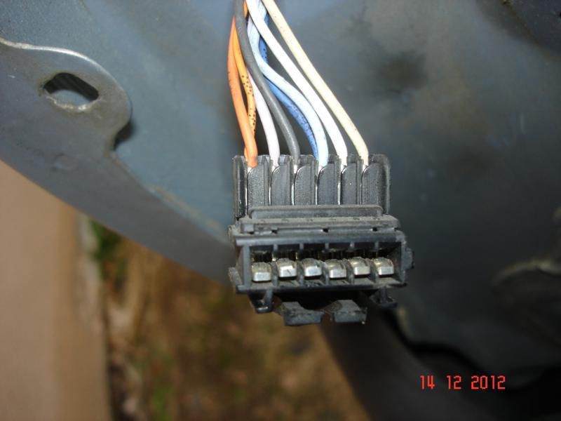

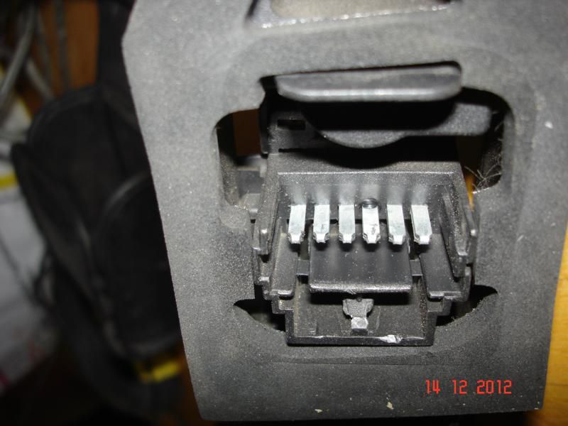

j'ai fais un topic sur ce sujet :
exactement le même symptôme.. la réparation est très facile à faire ..
https://www.planeterenault.com/forum/tous-modeles-reparati..el-regle-t34418.html
j2c, ton diag rejoint celui de house, avec les photos en plus!

tu vas t'économiser une réparation chiffrée par Renault à 500€ environ (pour mon ancienne collègue dont la voiture est en photo ;) elle était contente d'avoir cette facture en moins à payer tiens :D)

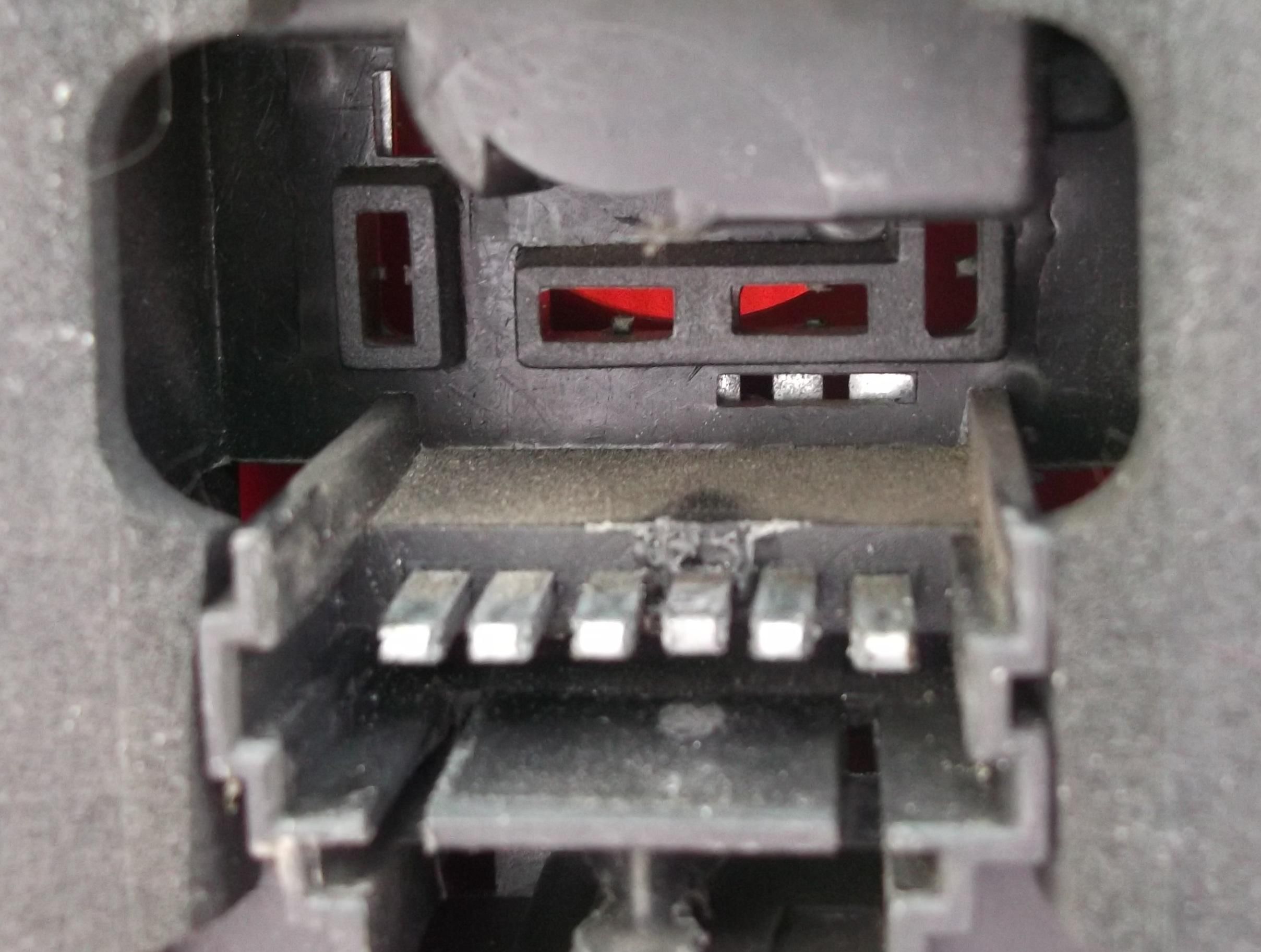

J'ai donc sorti la loupe et j'ai trouvé l'échauffement sur la platine porte lampe à la base de la broche de masse:
Sans votre information, j'aurai rien vu!
J'ai donc procédé comme sur le topic de J2c: mais attention,la disposition du fil noir de masse n'est pas la même sur mon feu( clio 2 phase 1 de janvier 2000)
c'est le troisième.

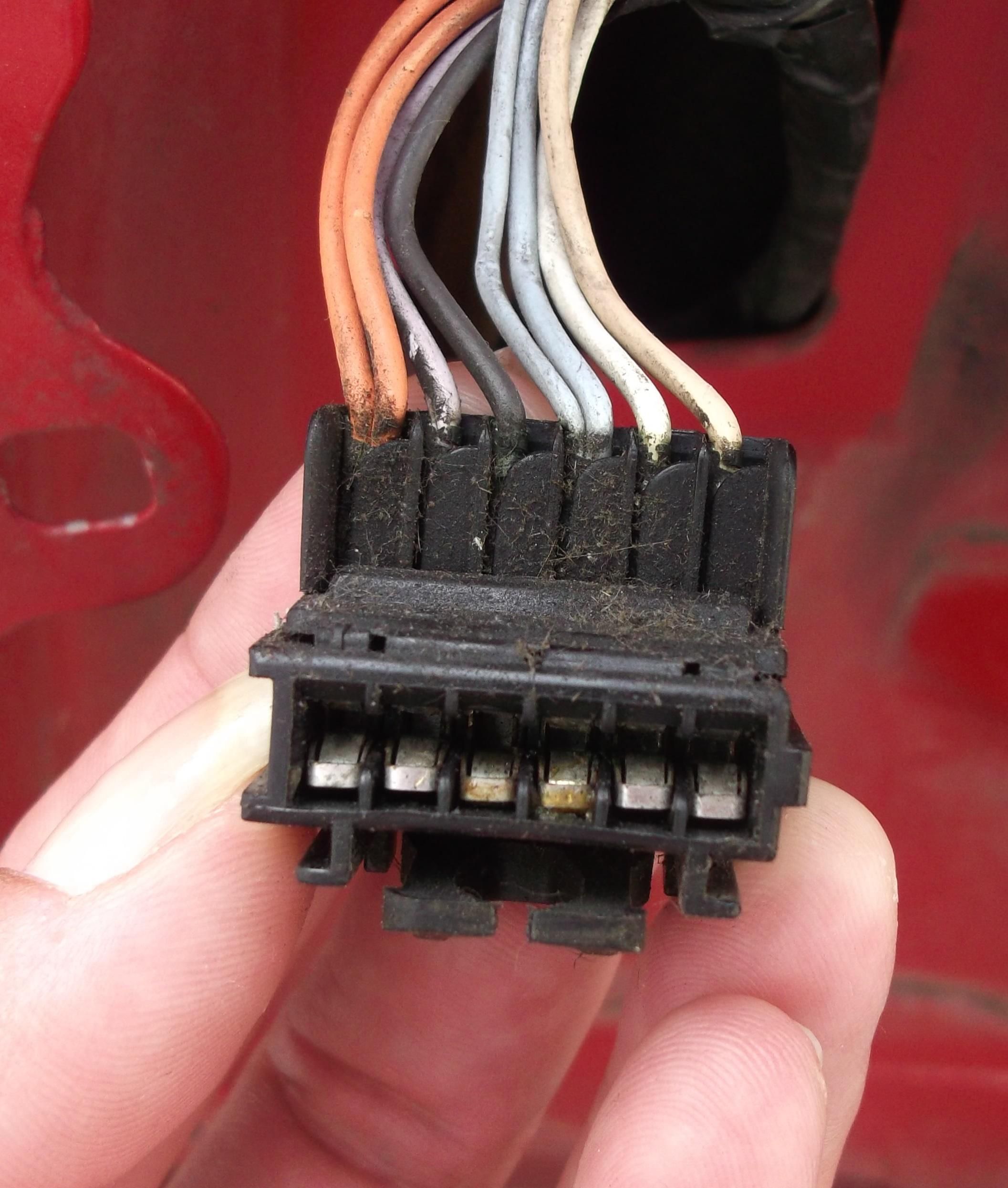

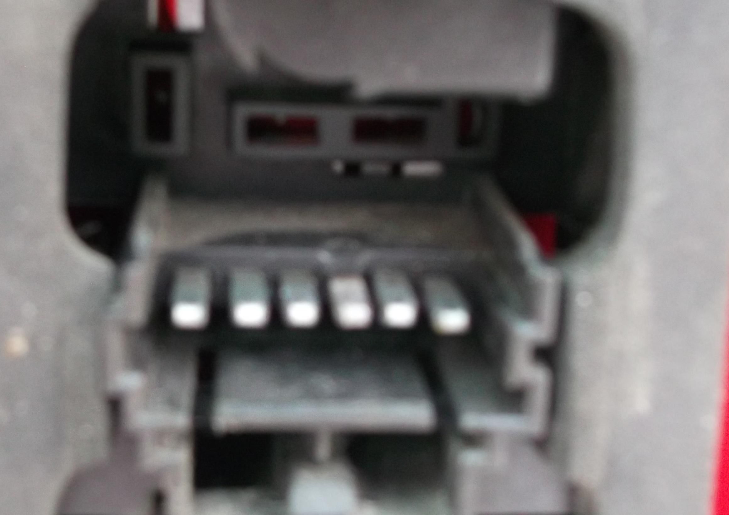

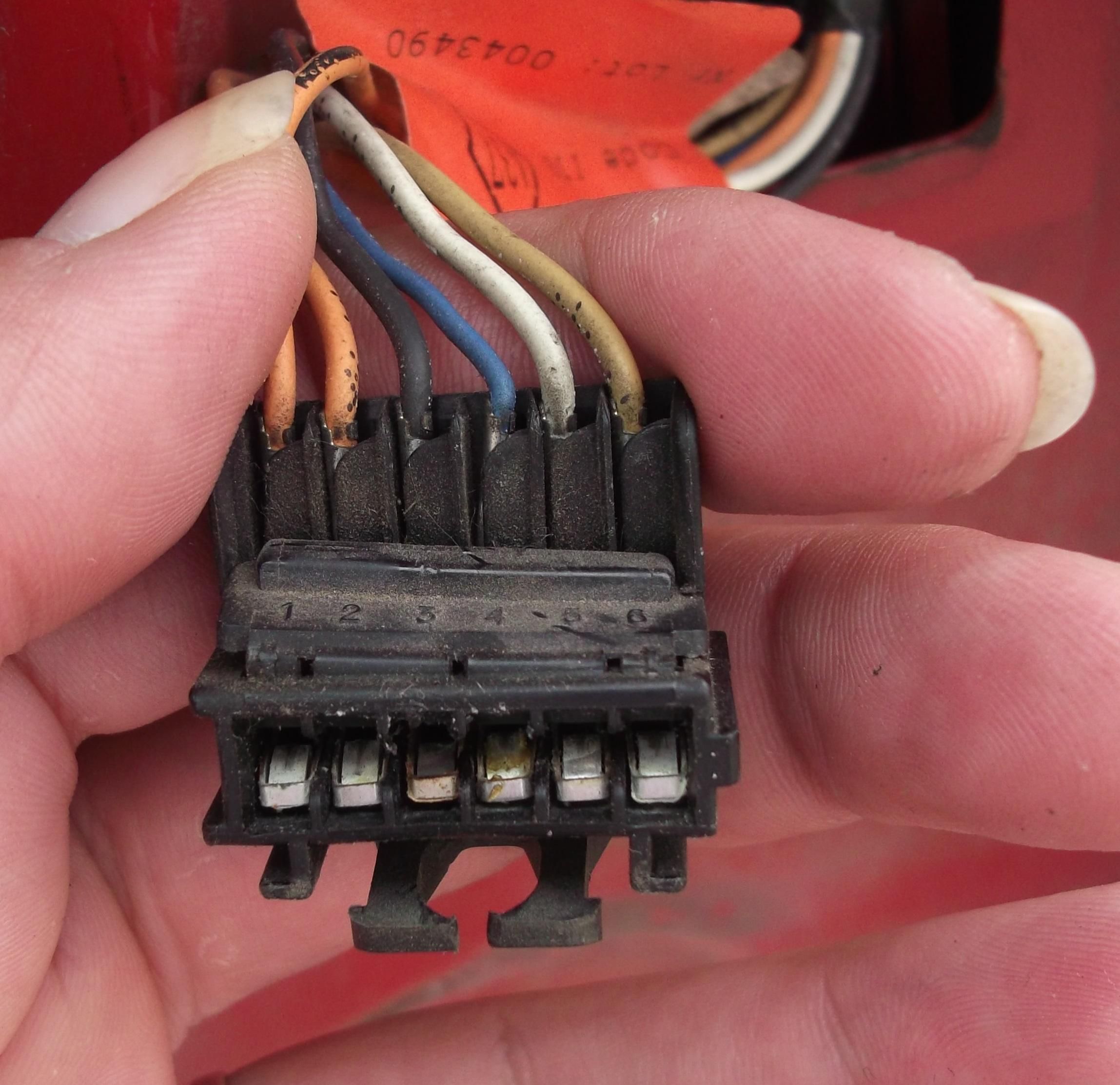

tu peux faire une photo des prises aussi ?
moi ? des prises c a dire ?
Message Jeu 26 Juin, 2014 21:06
fais les même photos que twofive.
afin que je puisse voir l'état de tes prises.
coter gauche
coter droit
Message Ven 27 Juin, 2014 10:06
ok, tu as 2 cosses qui sont brulées.
Et elle ne doivent plus faire contact correctement.
Une des broches correspond à la masse.
Dans un premier temps, tu peux tenter de gratter les broches mâle pour les rendre brillantes.
Pour les broches femelles, il faudrait tenter de les grater avec un petit tourne vis, et tenter de les redresser un peu (pour que ça fasse bien contact).
De toute façon, c'est une réparation provisoire. Il faudra soit remplacer la prise, soit faire une réparation similaire à celle que j'ai faite ici :

Tu n'as pas besoin de tout changer ;) Car en changeant le truc, tu vas retomber sur le problème.
Le système de broches étant foireux à l'origine. remettre un truc d'origine ne fera que reporter le problème dans le futur.
Refaire à neuf.. de mémoire c'est plus de 500€ chez renault.
et ma réparation, ça se fait en 30 minutes en prenant son temps ;) et ça coute moins de 2€ :wink:
oke merci je vais regarder tout sa et comme je suis une fille il va surment me faloir un pti coup de main merci jvous tiend au courant coordialement
donc en regardent bien ton debrif moi g la masse et un autre pour la masse je fait pareil mais pour lautre jdoit le souder ou ?
