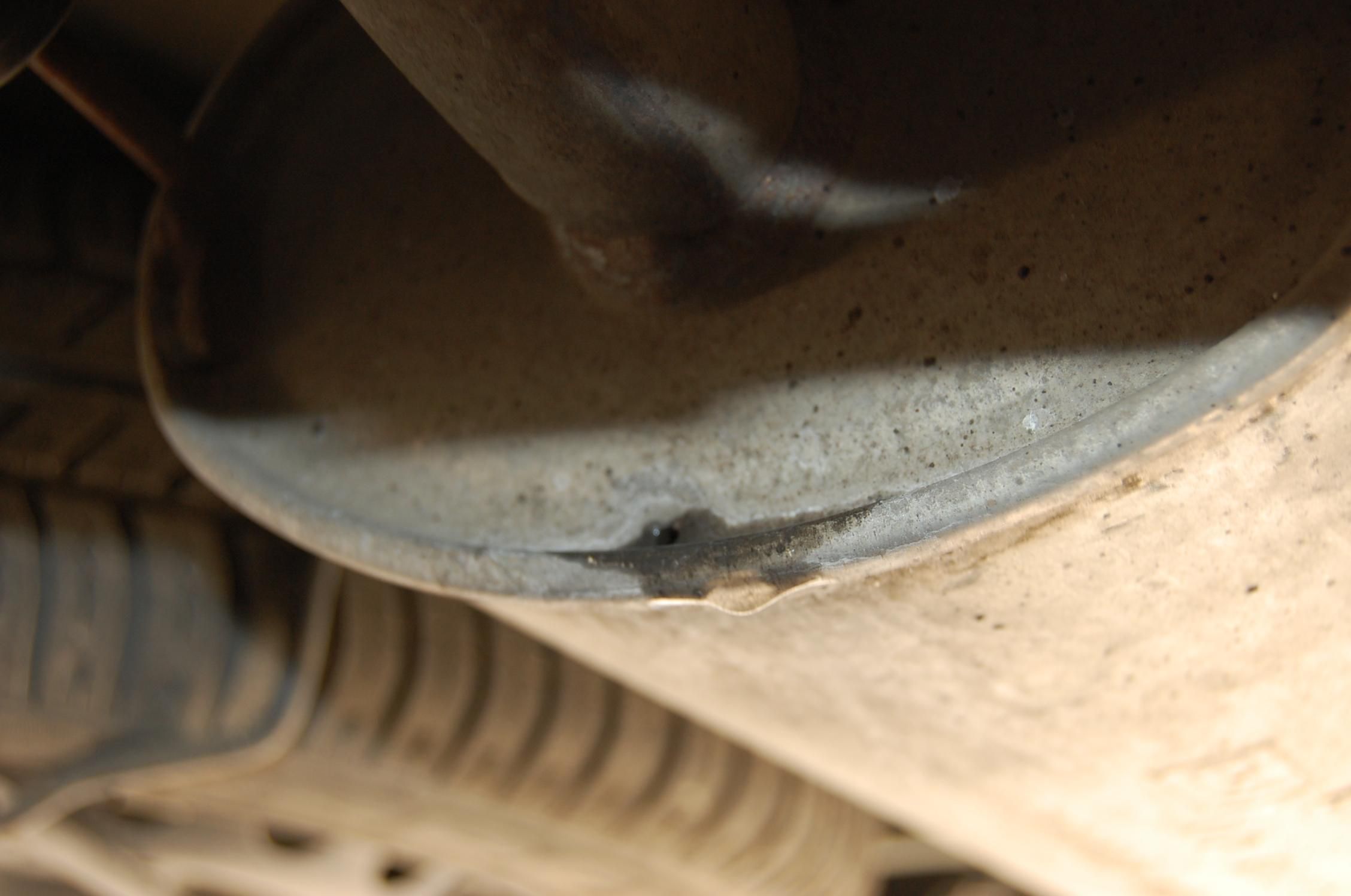

Bonjour, avant de passer au controle technique ma Clio essence, j'ai un petit souci.
Au mois de novembre, j'ai fait changer le silencieux, de marque Bossal.
Hors soouvent, apres avoir stationné la voiture, une tache d'eau est sur le sol. En faite, cela provient du silencieux. Il y a un trou relativement propre (dans le sens de pas dû à la corrosion), et comme il n'a que 4 mois mois, je voulais savoir si ce trou était normal, où s'il fallait que je me rapproche de mon garagiste.

oui c'est pour évacué l'eau de la condensation qu'il y a dans ton pot
car si ta voiture ne roule pas plus de 15km desuite l'eau stacne et fait pourrir le pot
donc bosal a créer cette solution
