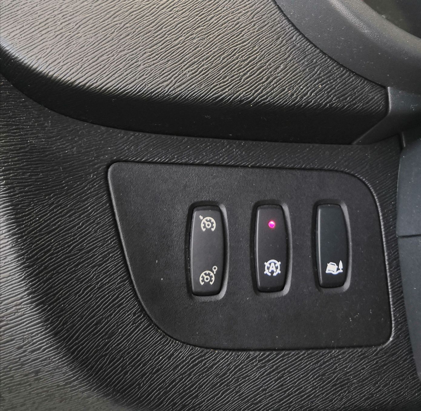

Je viens voir si quelqu'un pourrait m'aider concernant un problème de start and stop que j'ai sur mon kangoo de 2015 1.5dci 90cv.
Je me suis aperçu depuis un peu plus d'une semaine que le start and stop ne fonctionne plus... Et ce qui est vraiment bizarre c'est que le voyant de l'interrupteur est rouge comme si il était désactivé manuellement, quand j'appuie dessus rien ne se passe...
J'ai regardé la fiche grise sur la batterie si elle était bien connectée = ras; j'ai contrôlé le contacteur de pédale d'embrayage =ras (et de plus le régulateur fonctionne parfaitement); je n'ai pas touché au contacteur sur le verrouillage du capot mais je me dis que le voyant ne serait pas rouge si ça venait de lui et que ça serait le voyant au tableau de bord qui clignoterait...
Si vous avez des idées... clic pour agrandir

C'est souvent quand la batterie faiblit, histoire de ne pas rester en rade au feu rouge....
C'est bizarre que ça soit l'interrupteur qui soit allumé dans ce cas non ? Pour la batterie ça ne serait pas le voyant vert au tableau de bord qui clignoterait ?
Et sachant que j'ai fait 450kms d'autoroute lundi dernier et c'était pareil...
Peut-être que ce n'est pas ce que tu souhaites entendre, mais je te conseille quand même de vérifier la batterie, c'est pas cher et ça peut rapporter gros...
Ou mieux, passe la valise pour savoir si le stop&start a détecté une baisse de la batterie ou autrte.

Faire 450km avec une batterie qui ne tient plus la charge ne fera pas refonctionner le start and stop.
La valise de diagnostic sera bien plus efficace que de jouer aux devinettes ce qui a coup sur va amener à remplacer des pièces inutilement.

Pour info, j'ai testé la tension de la batterie ce matin avant démarrage, le véhicule n'avait pas circulé depuis hier matin, tension à 12,33v
Voilà petit retour, donc j'ai testé avec ma clip clone que j'utilise pour ma clio 2.
Je ne pensais pas pouvoir me connecter sur le kangoo de 2015... Je pensais mon logiciel trop ancien, bref.
Donc effectivement j'avais 3 défauts rouge = batterie, +6v et start and stop.
J'aurais dû prendre des photos...
J'ai regardé la méthode de réparation et je pense que quand la batterie avait été remplacée, le nombre de démarrage n'avait pas été remis à zéro, est-ce que ça peut exister ça !????
Car j'ai fait une manip me demandant l'état de la batterie et tout les défauts ont disparus...
Mon problème est que j'ai été trop vite car plus trop de batterie sur mon ordi et je n'y croyais pas... Mais ça a fonctionné.
A voir si le start and stop fonctionne dans les prochains jours, en tout cas je n'ai plus le voyant rouge et je peux le désactiver ou l'activer normalement désormais.
Je vous tiens au courant
Merci
Depuis une semaine, je suis dans le même cas que vous.
Ma batterie est neuve (5 mois).
Pas de voyant vert sur le tableau de bord mais le led rouge du bouton stop and start est allumé en permanence même si j'appuie dessus.
Elle vient pourtant de passer au garage suite à vandalisme (rétro gauche, le phare avant gauche et l'aile gauche ont été changés)
A votre avis, est-ce le garage qui a déconnecté la batterie pour faire les réparations et du coup, une manipulation est à faire pour réinitialiser le système ?
ou autre chose ?
Merci de votre aide.

Vous avez vérifié le branchement de la batterie et la sonde qui se trouve sur le branchement de masse.
Non, je vais vérifier cela sinon retour garage. Merci pour votre réponse rapide.
Petit retour sur mon cas, alors le start and stop fonctionne à nouveau normalement !
Je n'ai, pour le moment, eu aucun souci !
Dans mon cas, verdict du garage : sonde start ans stop à changer.
Merci pour votre aide.
C'est quoi cette sonde !? Elle se situe où ?
Message Mar 05 Nov, 2024 22:11
C'est le connecteur de la sonde de température. Elle se situe sur la batterie si j'ai bien compris. Même les garages ne savent pas trop...j'en ai vu 2.
