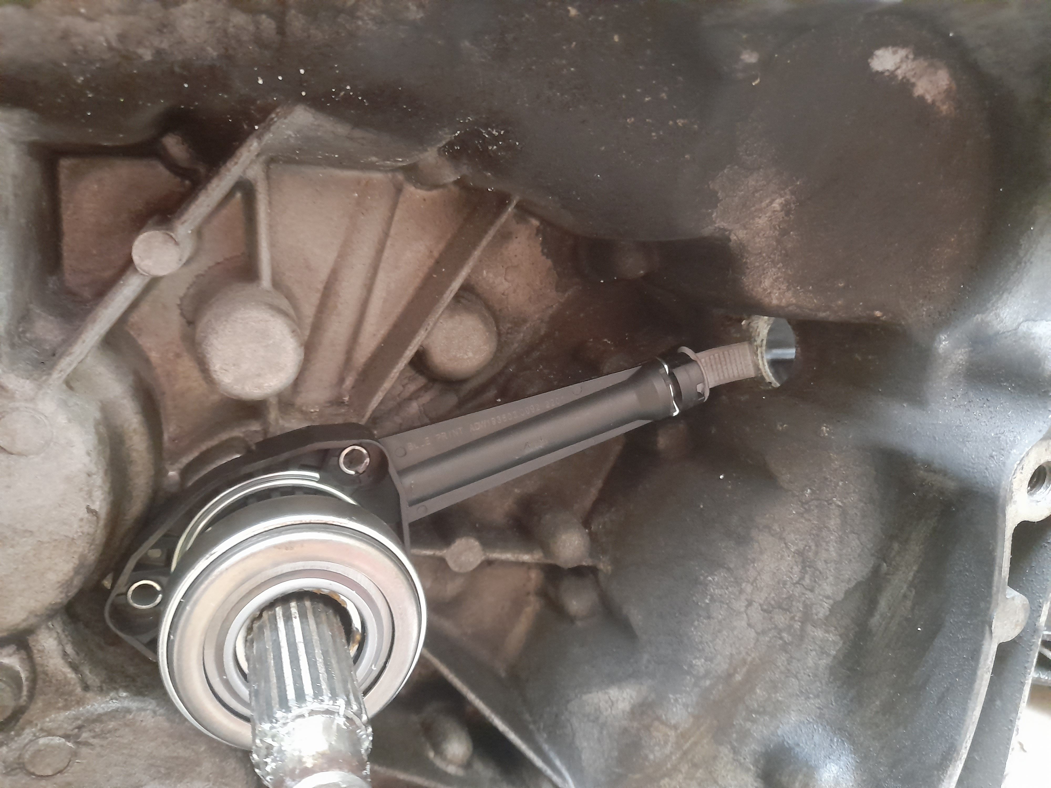

J'ai cassé ma bv. Un beau trou sur le côté. Bref J'ai trouvé un pk6 pour echange mais le modèle diffère de peu. Sur mon ancienne boite la buttée d'embrayage est maintenu par 2 vis et sur la nouvelle c'est 3 vis. J'ai la bonne buttée avec embrayage neuf mais quelles sont ces vis qui me manque? Je n'en connais ni la taille ni le pas. Ou est-ce que je pourrai me les procurer?
Il en ai de même pour la partie arrivé du fluide car sur mon ancienne boite il est long et la nouvelle doit etre plus court. [/img] clic pour agrandir Le nom de cette piece je ne l'ai pas. Elle se fixe sur la boite et maintenu avec agraffe à la buté.

Je te remerci du conseil les 2 boites sont pk6. Une simple petite chose diffère. Je cherche juste a connaître le type de vis que je dois trouver pour le recepteur d'embrayage et le nom de la partie alimentation exterieur de celui-ci.
Message Lun 19 Aoû, 2024 15:08
En l'occurrence j2c, c'est Renault qui fournit les boites d'échange standard avec une butée hydraulique d'embrayage à 3 points de fixation qui permet le montage de roulement plus endurants dans la boîte
La piece d'origine est produite lar LuK
https://www.oscaro.be/fr/butee-dembrayage/luk-510-0025-11?..d=674113#/?vid=22435
Pas facile de trouver le numéro du raccord sur Google, le passage en concession risque d'etre nécessaire
