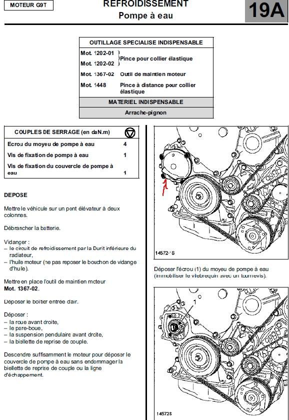

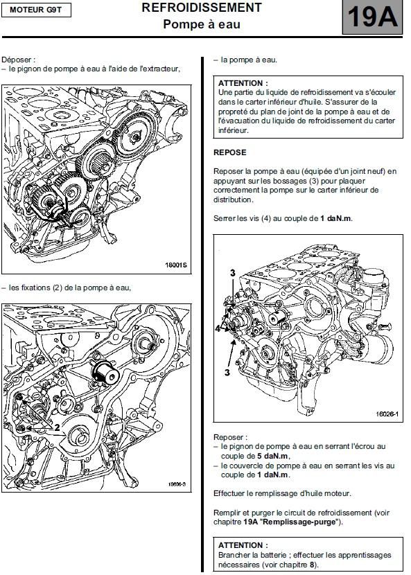

Heureux  possesseur d'un VS qui totalise 245 000 km, je me retrouve avec une fuite de ldr (plus de trace de liquide dans réservoir en ouvrant le capot)
Je l'ai amenée chez un garagiste qui l'a montée sur le pont et m'a indiqué qu'il y a avait une fuite sur la pompe à eau (car selon lui, c'était à l'avant droite du moteur)
j'ai donc plusieurs questions
1) la pompe à eau peut elle se changer SEULE sans la courroie de distribution car je vois qu'elle se vend seule ?
2) ma distribution a été faite à 167 000 il y a 2 ans / 78000 kms : serait il judicieux , si le changement pompe à eau réclame du temps , de changer aussi la distribution ?
3) je vois, en essayant de commander sur OSCAR.. qu'ils "recommandent" / font pasenr à changer aussi la poulie damper , qui chez moi et à ma connaissance n'a jamais été changée : quitte à démonter cela vaut il le coup/coût
  que je commande cette poulie
Merci par avance de votre retour argumenté icon_jap
