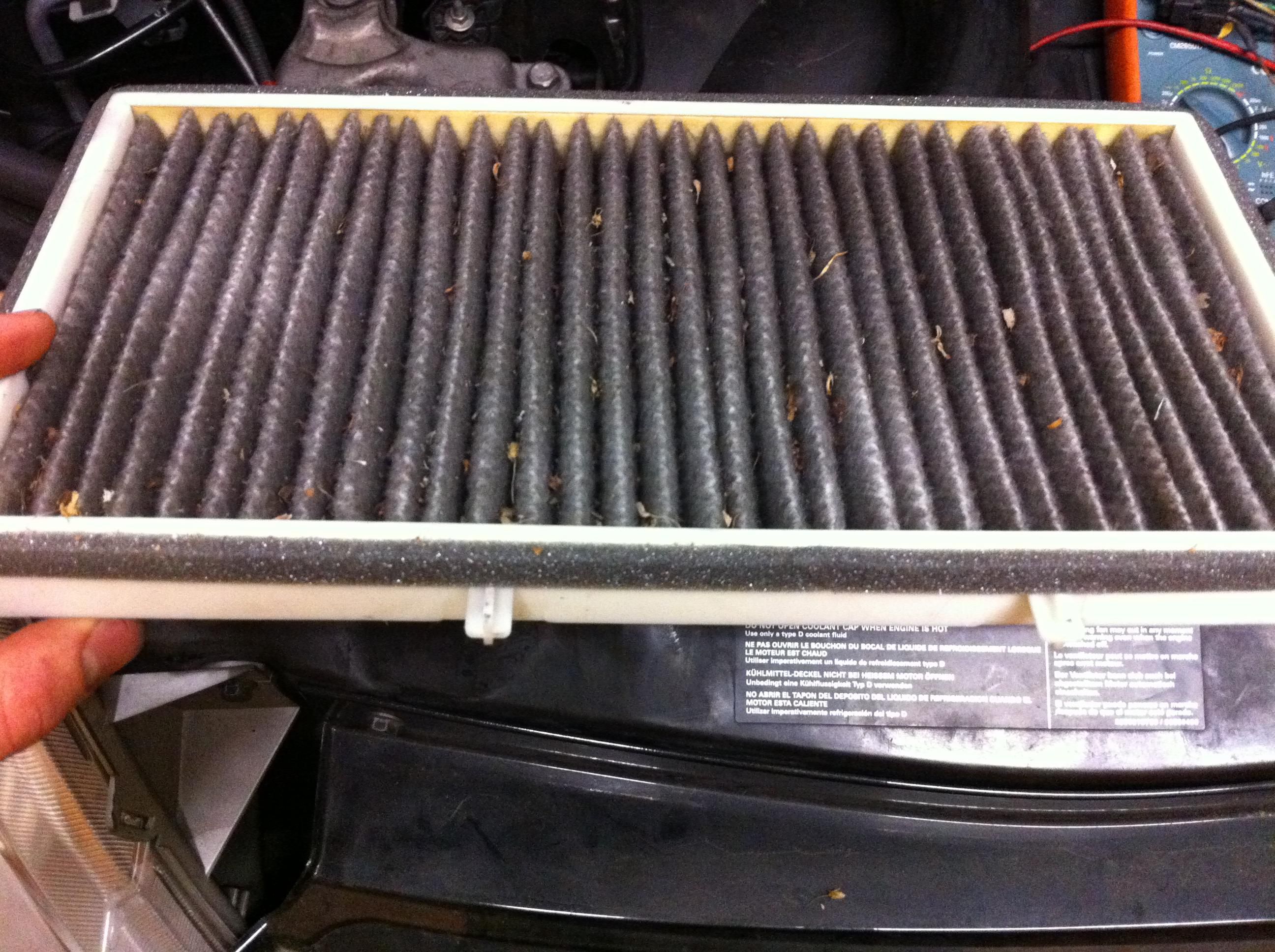

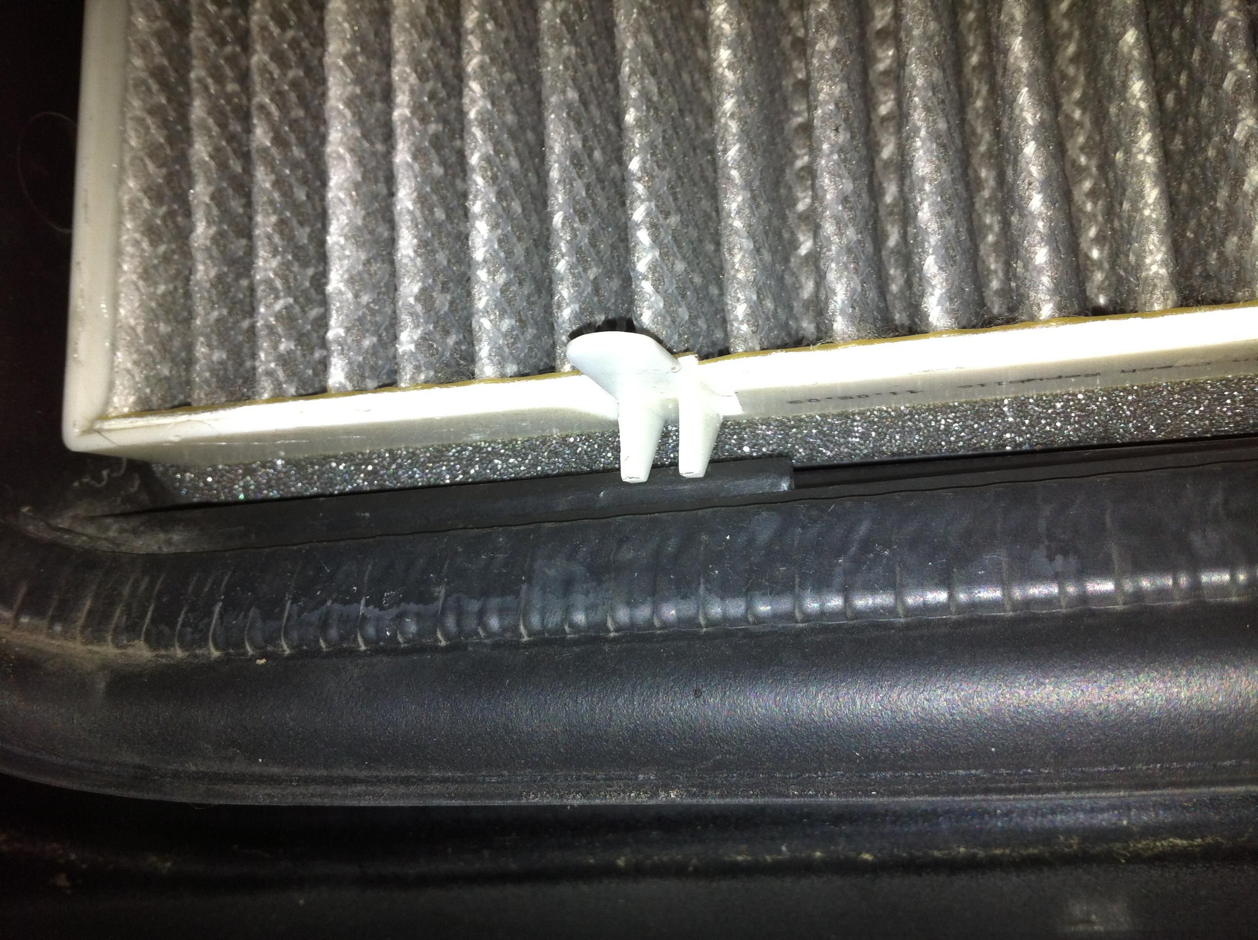

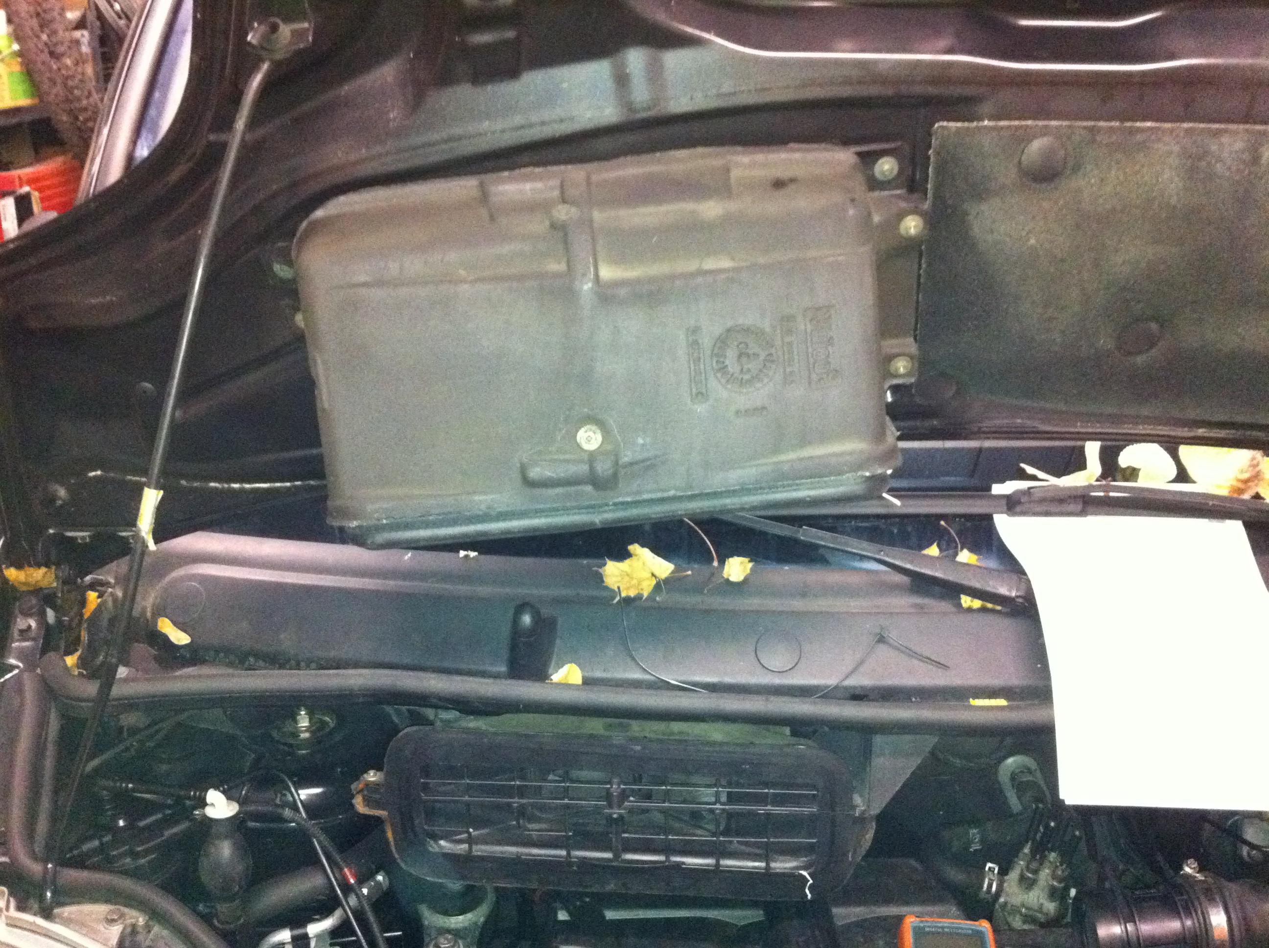

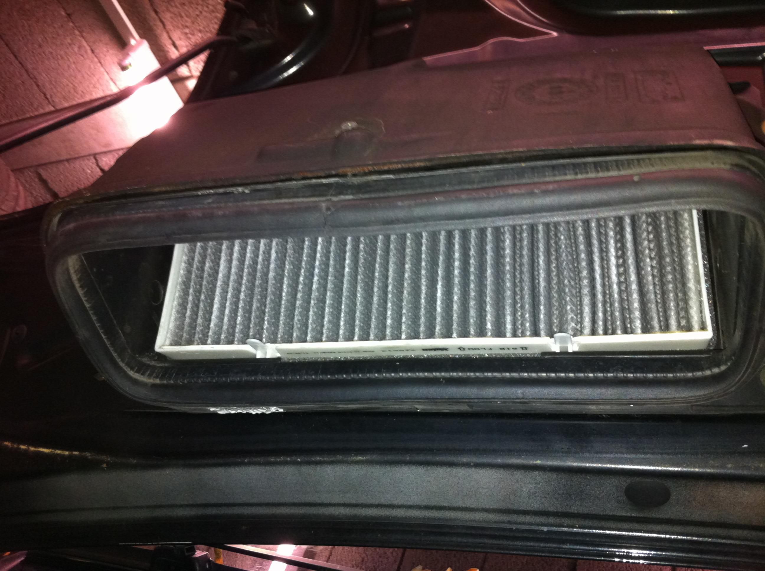

alors pour ton info trafic dci 140 de 2004 comme le mien tu ouvre ton capot en dessous de ton capot tu as un gros conduit d air fixer au capot (quand tu observe une fois le capot fermer le conduit tombe en face du système de ventilation) tu penche ta tète en dessous et tu le trouvera clipsé tout simplement si il n y est pas tu n est peut etre pas équipé de ce filtre
deja as tu la climatisation? car si tu ne l as pas il y a peut de chance qu ils aient équipé le véhicule de ce filtre . mais ca ne veut pas dire que tu ne peut pas en monter un à toi d essayer si tu en veut un .
