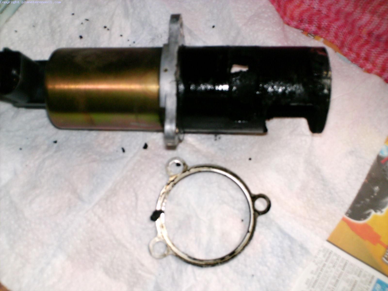

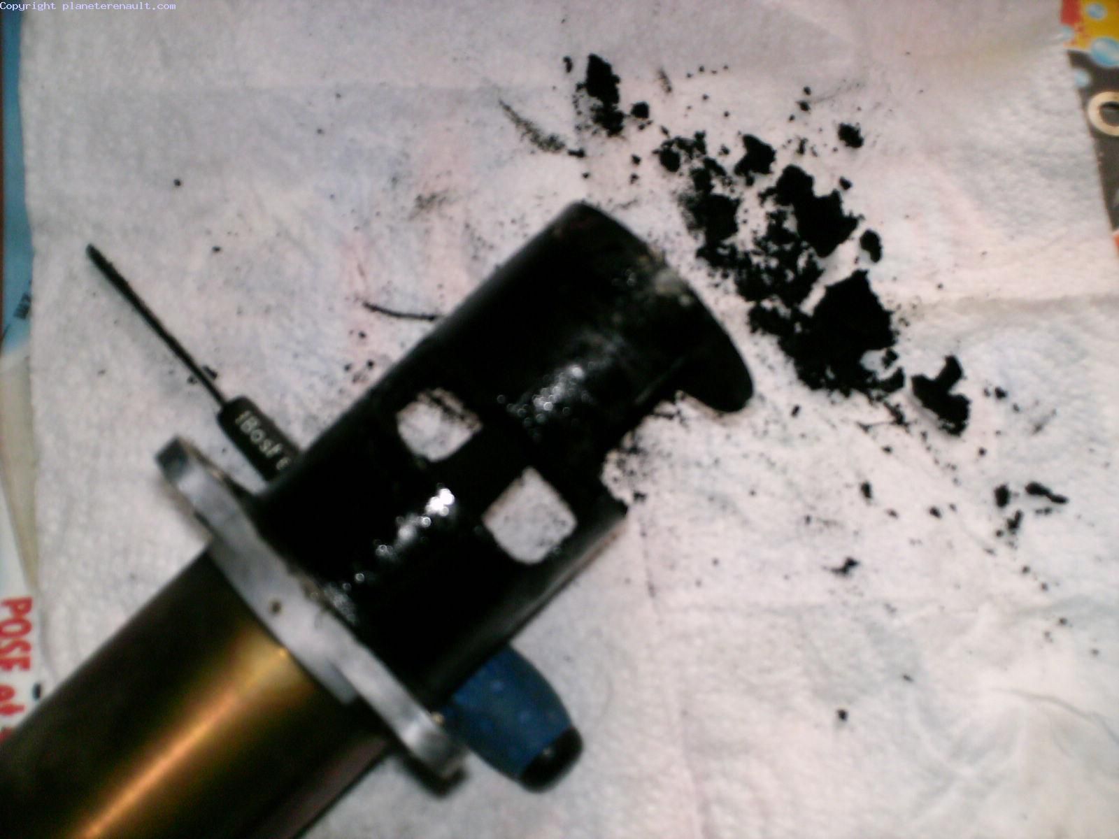

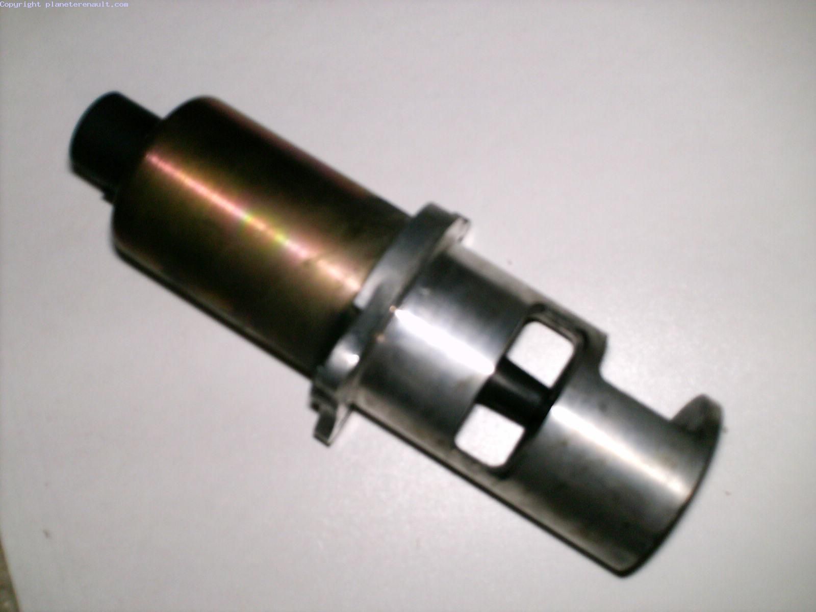

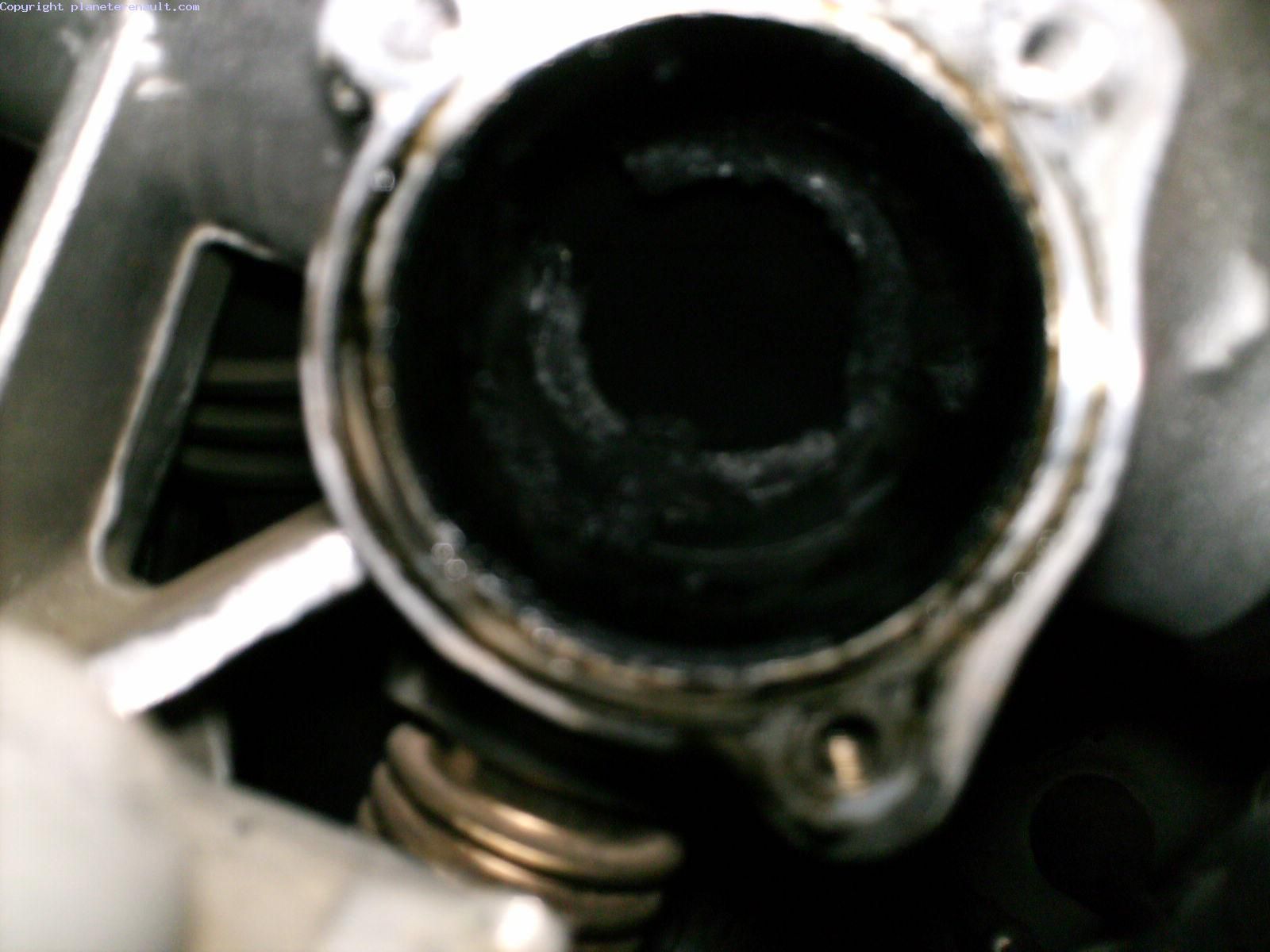

mon scenic a plus de 110000 km et c'est la 1ere fois que je démonte cette vanne . j'ai démonte la vanne egr sans trop de problème grace aux liens dans planerenault , j'ai nettoyer la vanne obstuée a 40% (essence Térebentine+ fibrepen+chiffon+compresseur)( une heure d'huile de coude)et j'ai aspirer le goudron dans les tuyaux . ma question est : d'ou vient ce "goudron" , il y a trois tuyaux et il y a seulement du goudron dans la vanne egr et au niveau des 3 tuyaux.(un a gauche , un a droite , un en bas)
je poste quelques photos .
C'est le résultat du mélange des gaz d'échappement et des remontées d'huile du turbo qui provoque cette sorte de "goudron".
