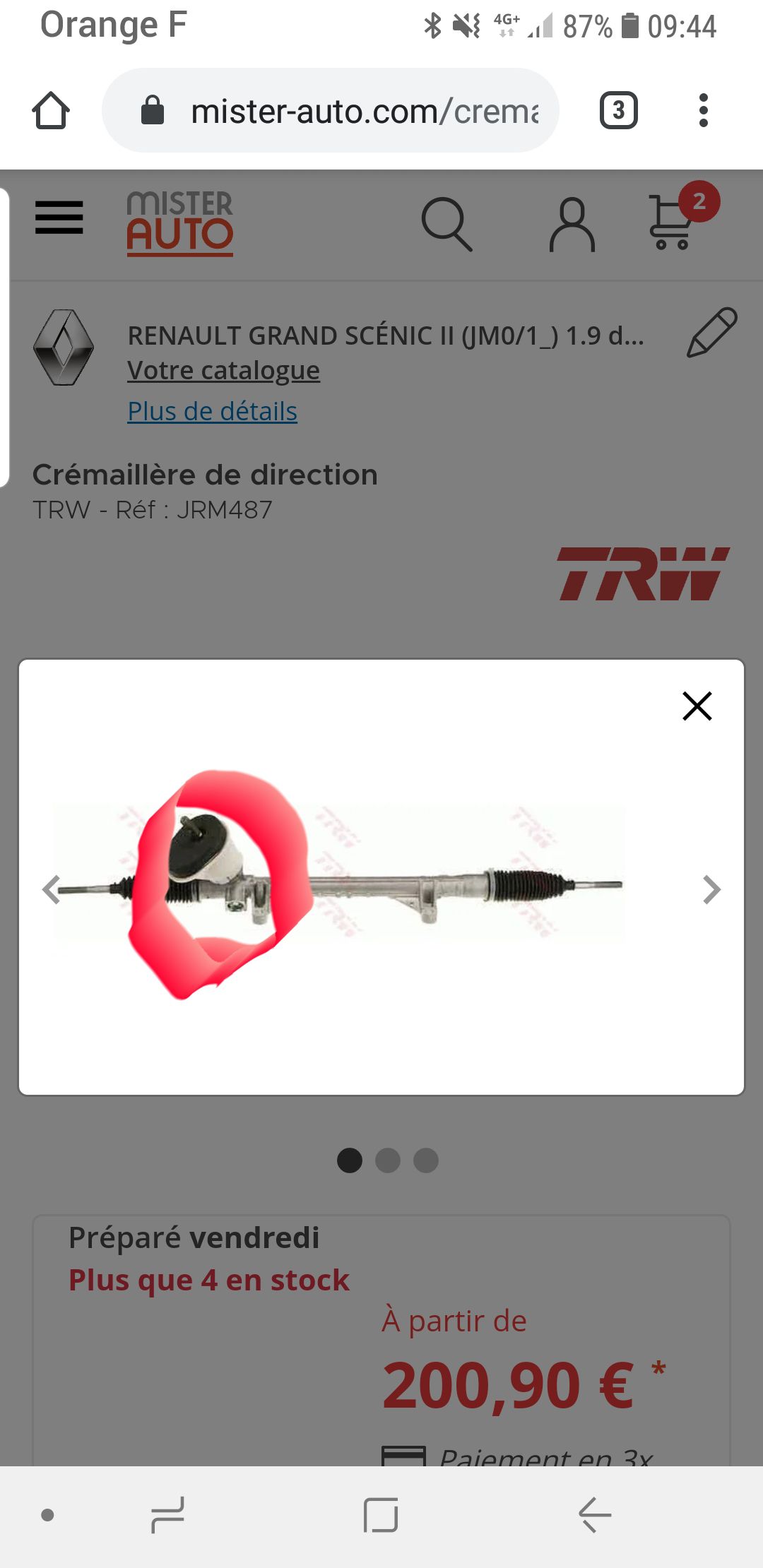

Hier je suis allé sous la voiture ma femme à tourné les roues et on dirait que le bruit vient de la crémaillère de l endroit où la tige monte pour ce fixé au cardans de direction.
Ma question est: à votre avis c est la crémaillère qui est à changer ou ça viendrais des biellette axiale qui ferait que ça claquerais à cette endroit merci pour votre aide

Chose faite il y a bien du jeux ça glong glong quand je remue la roue de gauche à droite .
Par contre je ne suis pas un pro mai ece normale que quand je suis sous la voiture et que ma femme tourne le volant le clac je l entend au niveaux de la tige de la direction comme entouré sur la photo clic pour agrandir .
merci
