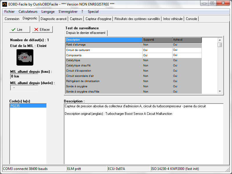

Je suis donc passé chez Renault pour brancher la valise.
Pour info, mon Scenic II 1.9 dci 130 a 220000 km au compteur fait sur autoroute.
Bilan :
Erreur DF0004 - CIRCUIT CAPTEUR PRESSION SURALIMENTATION
Avec 1.DEF : Cohérence entre la pression de suralimentation et la pression athmosperique.
Selon l'intervenant Renault, pas un souci Turbo, il a juste débranché et rebranché le capteur.
De mon coté le souci est que j'avais 200km à faire pour rentrer chez moi.
Et donc à froid et au ralenti le message apparait au bout de 2-3 minutes de parcours. Puis en entrant sur l'autoroute ( ticket de péage ) j'ai coupé le moteur et remis en route et j'ai pu faire 150 km sans aucun message, et le message s'est remis au moment ou je me suis arrêté pour payer le péage.
Je précise cela, car cela est peut être important??
