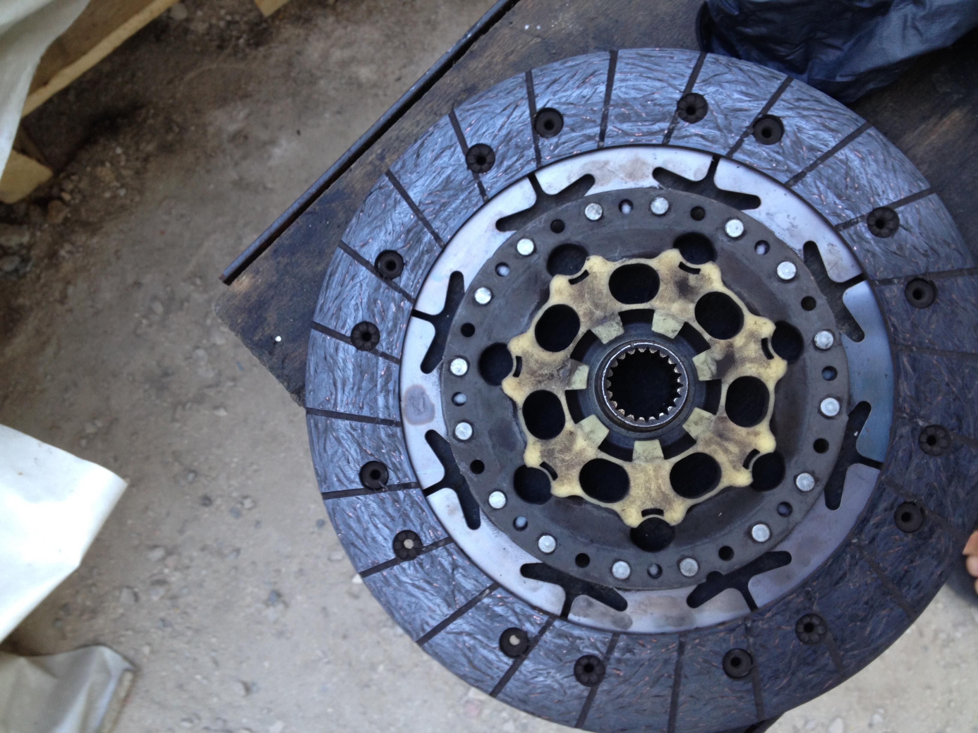

salut a tous quelqu un pourrait me dire le sens du disque car la revue m indique de mettre le déport coté volant mais quel déport ? merci

le marquage (G/B Side ou gearbox side) sur le moyeu doit être visible quand le disque est en place sur le volant

déjà merci de me répondre,mon problème c est que n ai aucune inscription dessus , j ai un coté plat avec un report au centre de environ 3cm et de l autre il est bombé avec une partie plastique.

Avant de te répondre une bêtise, tu as une photo?

Désolé mais comment ont insert une photo[/spoiler]

Désolé je galère, de l autre côté j ai un déport de 3 cm au niveau de la cannelure je v essaye d envoyer la photo

La pièce en plastique clair va côté volant (donc cachée quand elle est en place)

Super merci ça fait plaisir de voir que la solidarité est encore presente
