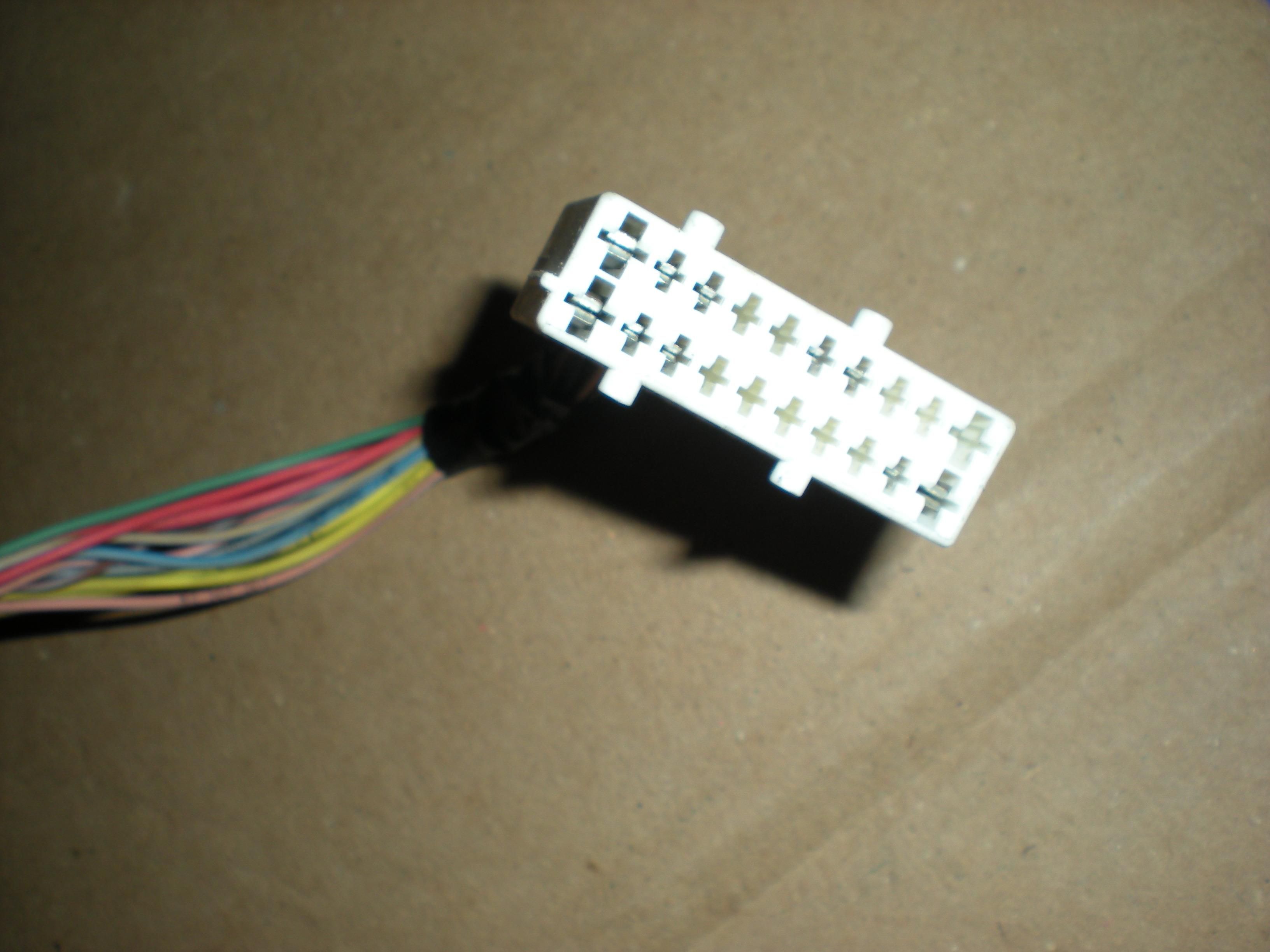

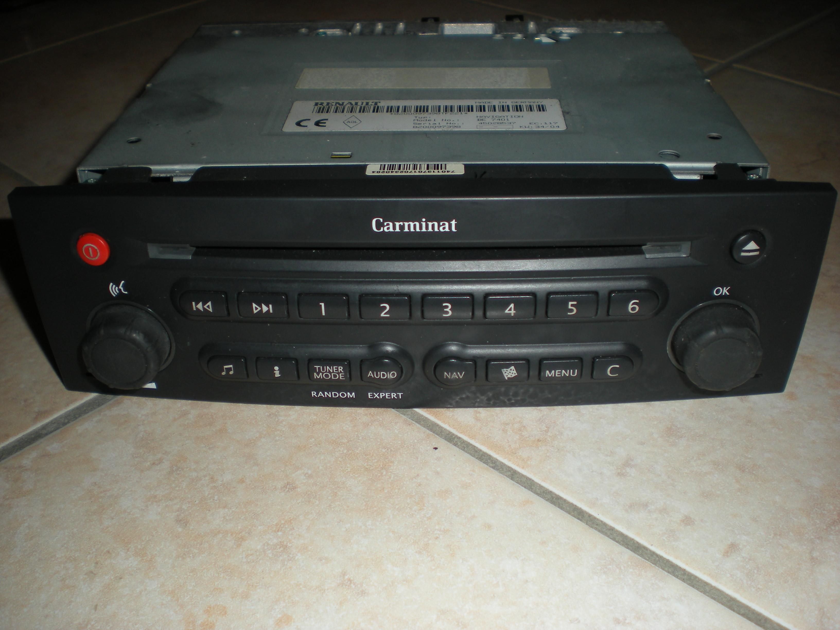

Bonjour.
Je suis possesseur d'une mégane 2 phase 1 authentique de 2003.
Je viens d'acheter un GPS Carminat d'occasion qui était installé sur une mégane pack authentique. J'ai démonté le GPS moi-même donc il est complet avec poste GPS/Autoradio, afficheur déporté, antenne, faisceau et câble antenne. C'est un modèle avec guidage informé donc sans l'écran couleur.
Mon problème est lorsque j'ai voulu l'installer sur mégane, je me suis aperçu que je n'ai pas le connecteur R369 (prise blanche) à 20 broches derrière la boite à gants. Mon véhicule est équipé d'un câblage autoradio avec le faisceau de la voiture.
Il parait que l'on peut quand même l'installer donc si quelqu'un a la solution ou des informations je suis preneur.
En vous remerciant par avance car je suis vraiment embêté...

Up gros détérrage de topic as tu eu une réponse pour brancher les fils qui arrivent sur ce connecteur ?
Ca m'intéresse aussi, et oui 11 ans après le dernier déterrage...
Essayer n'est pas suffisant
Message Mer 12 Jan, 2022 19:01
Oui, c'est faisable, je vais regarder les schémas.
