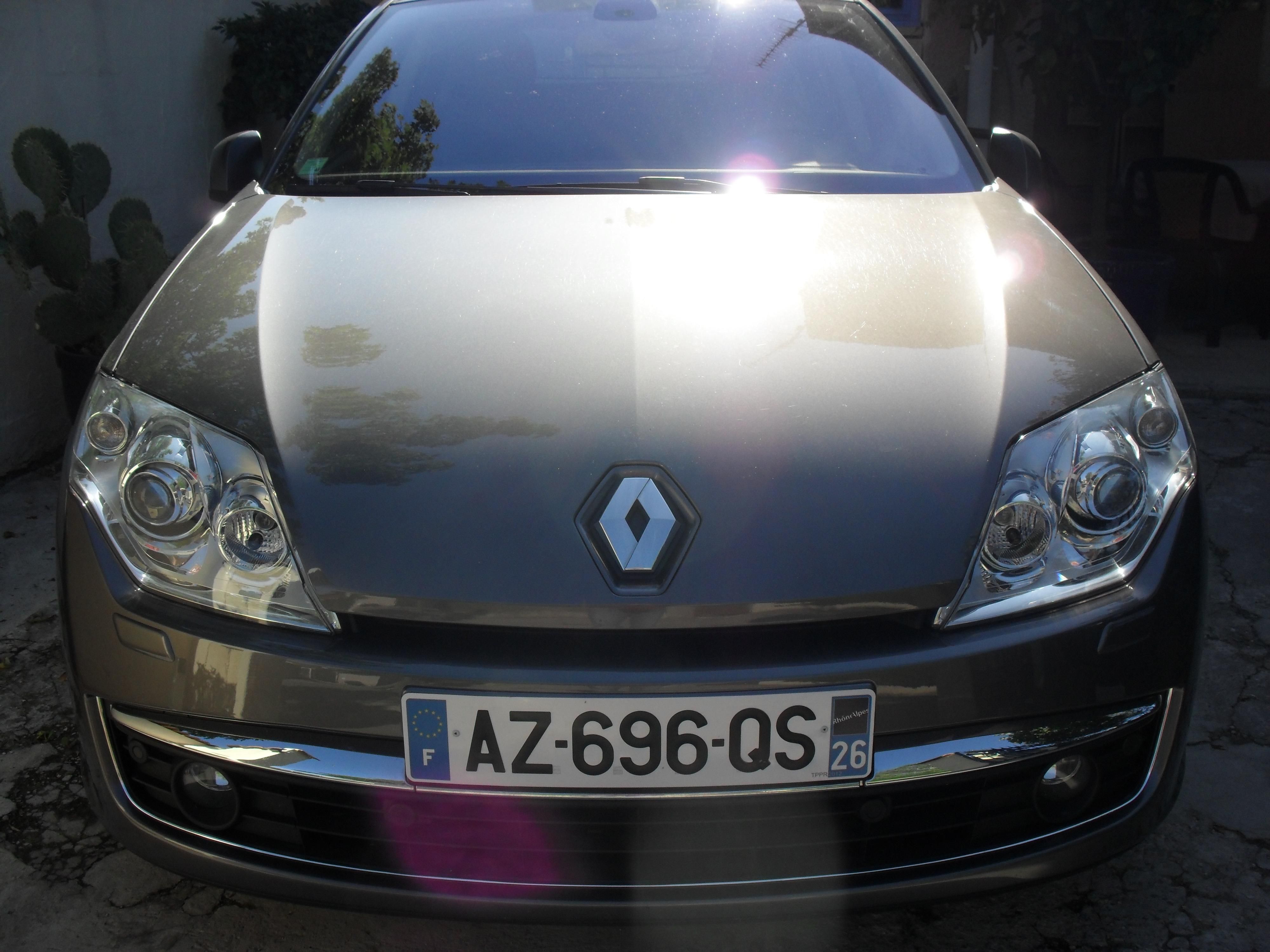

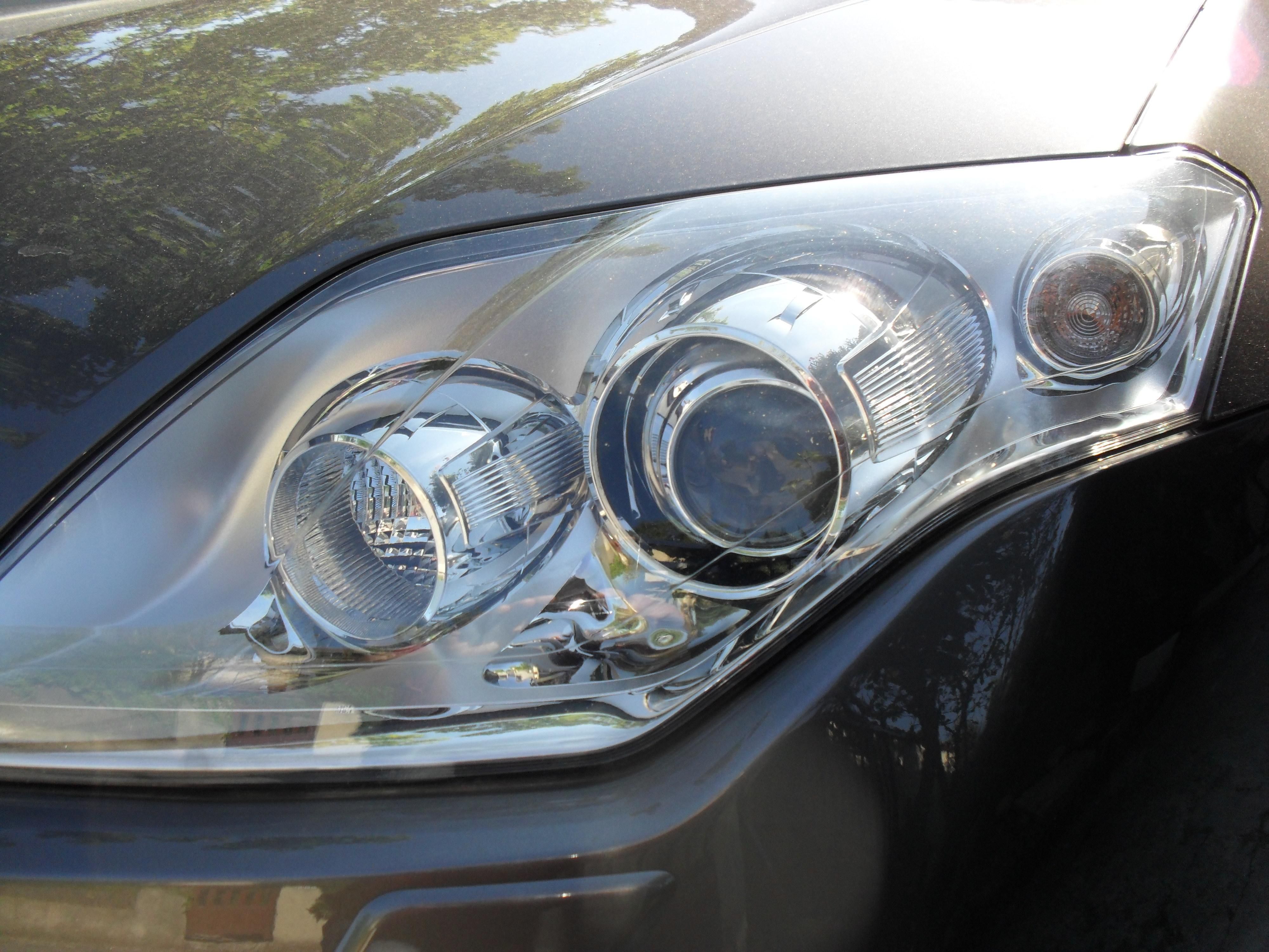

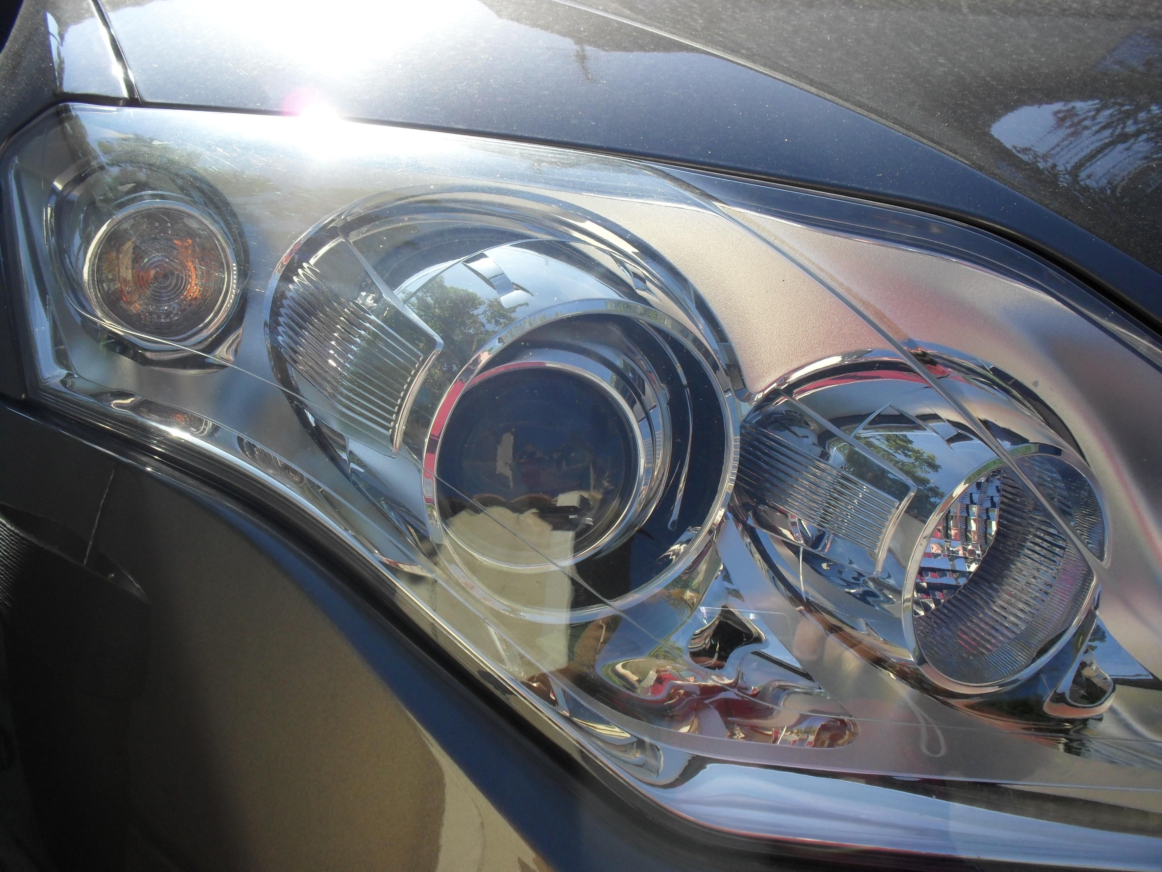

Ce matin j'ai découvert que ma voiture "louchait" fortement.
En effet, les 2 phares directionnels étaient dirigés à fond vers l'extérieur... bizarre.
J'ai roulé de nuit la veille et arrivé chez moi, j'ai coupé le moteur avec le commodo en position "code / phare".
Ce matin j'ai redémarré le moteur et constaté que les phares se sont remis immédiatement en bonne position.
J'espère que ça ne se reproduira plus, sinon ... c'est direction RENAULT.( véhicule garanti un an )
L'un d'entre vous aurait-il constaté ce phénomène ?
Merci .
Ci-joint des photos . clic pour agrandir clic pour agrandir clic pour agrandir

La position de tes phares sur les photos que tu as jointes est une des positions adoptées pendant le fameux cycle d'initialisation.
