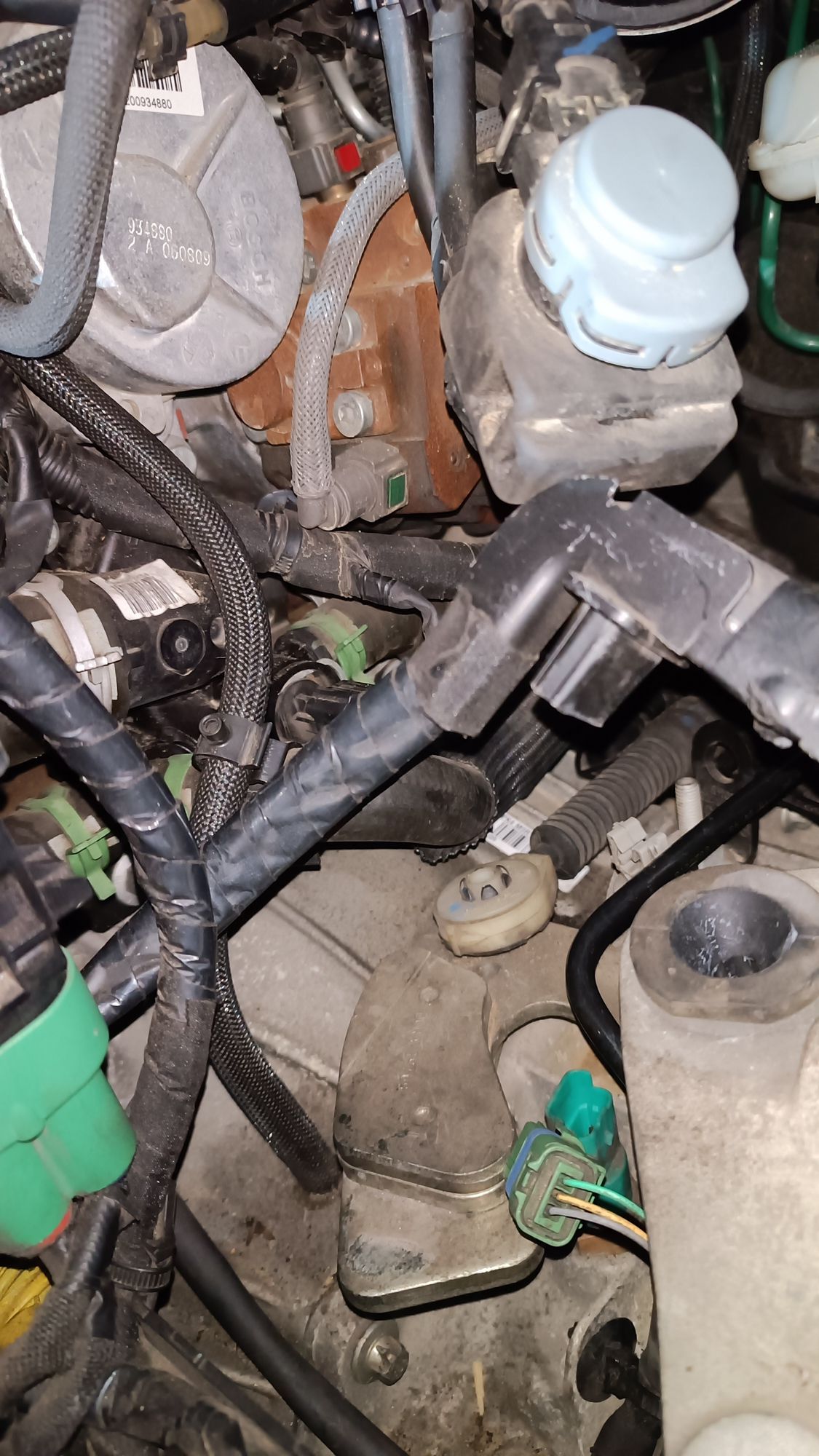

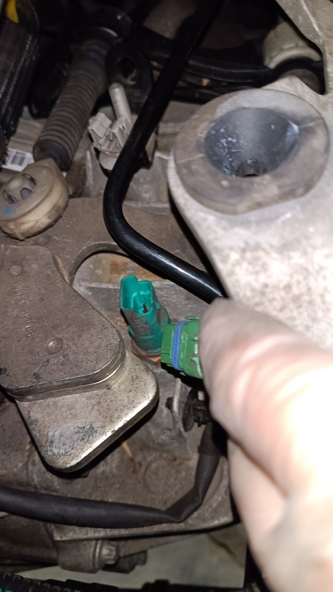

Bonjour, on parle bien de ce capteur connectique verte sur la boite?. C'est le seul que je vois! ou je cherche mal?
Je croyais que c'était seulement le capteur de marche arrière. ;
J'ai testé la continuité. il y a 3 bornes... marche arrière enclenchée ou non.. je n'ai pas de continuité. Il est HS non?
Laguna coupé Black edition 2.0 dci 150
La vérification est visuelle, mais aussi avec un testeur de continuité électrique ;) En manipulant le contacteur, il doit y avoir passage du courant ou non en fonction de sa position ;)
