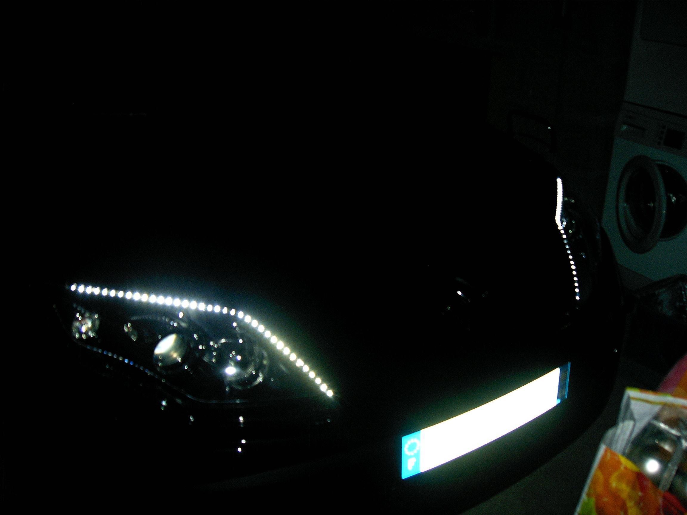

Avant d'investir dans un module DRL j'ai fait un montage avec + après contact et voilà ce que ça donne.
A vrai dire, de jour c'est pas térrible voir très decevant et de nuit par contre c'est plutôt sympa mais voilà ce sont normalement des FEUX DE JOURS!!!
Qu'en pensez vous?
c'est sur , de nuit ce n'est vraiment pas mal :)
bon maintenant de jour c'est pas top

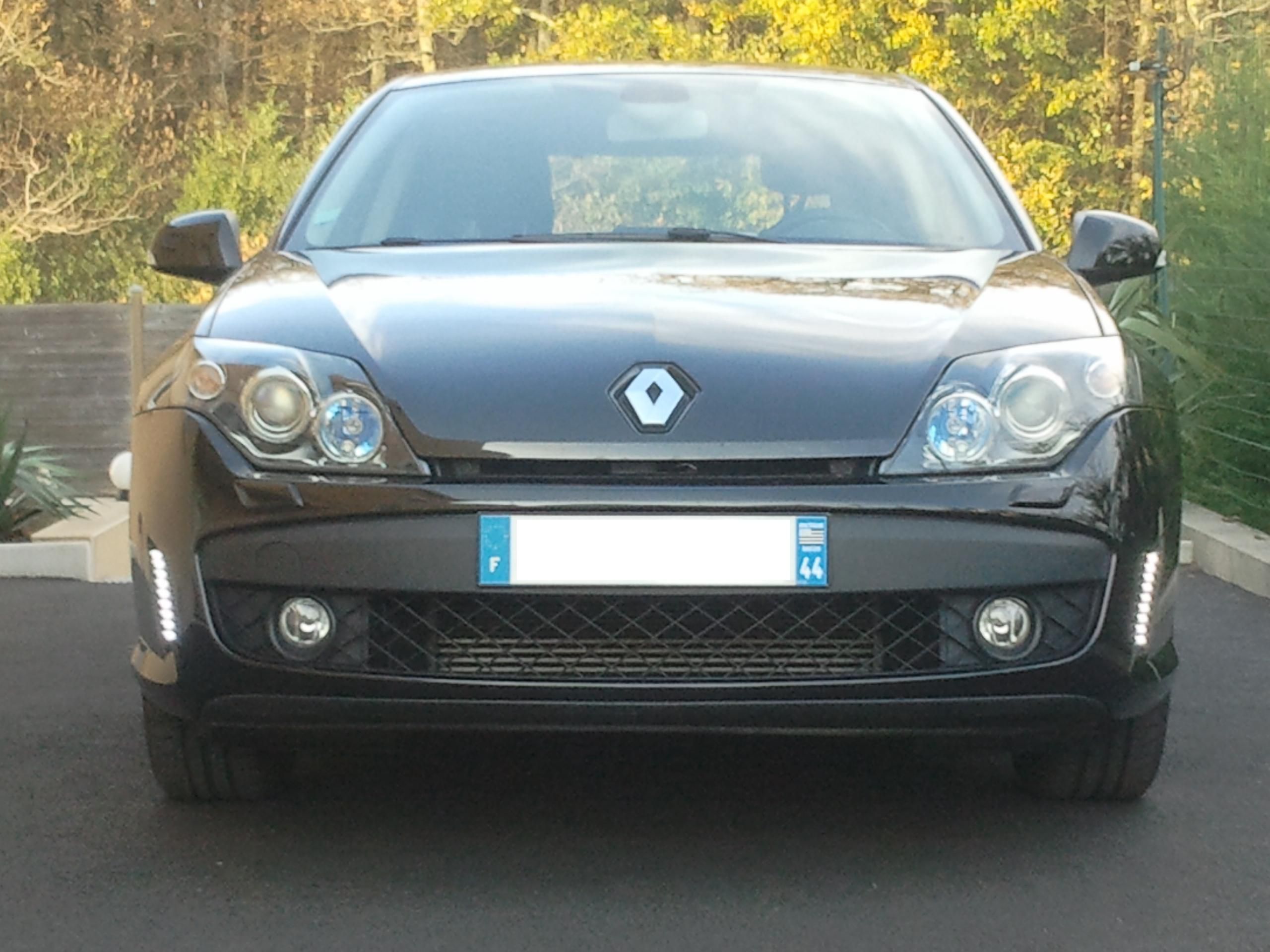

Afin de mieux répondre à mes attentes j'ai déplacé les leds sur le pare-choc type DS3.
Qu'en pensez vous? Cette fois elles font office de feux de jours.

C'est beaucoup mieux ainsi, ça fait propre, même si ça reste non homologué ;)

Mais passons, comme dit plus haut, ton intégration est propre ;) et donne l'impression que c'est d'origine.. tu pourrais faire une photo en gros plan ?

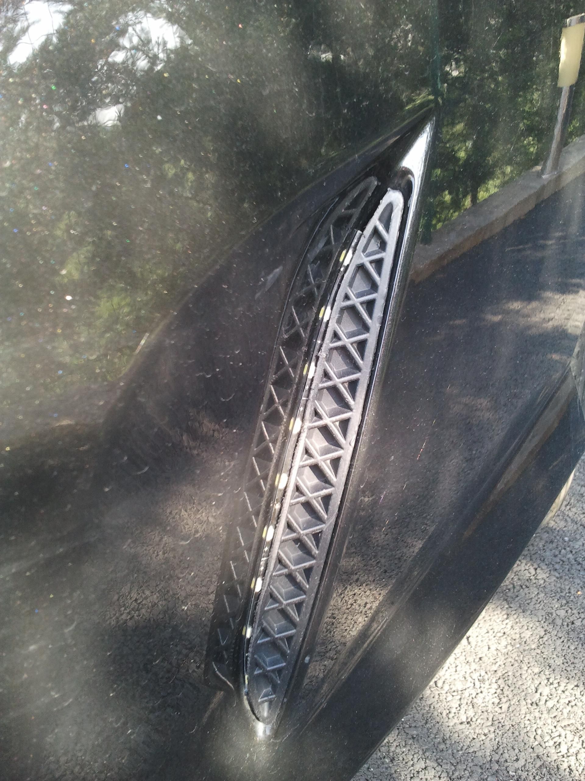

pas mal, du as donc légèrement déplacé la prise d'air pour caller la rampes de leds :)
joli boulot :wink:
Message Lun 28 Oct, 2013 14:10
En fait ce n'est pas une prise d'air puisque c'est fermé mais juste un petit semblant pour l'esthétique du pare-choc. Je l'ai déclipsé puis limé de l'épaisseur de la bande led, puis installé la bande led et reclipsé le petit cache et le tour est joué.
