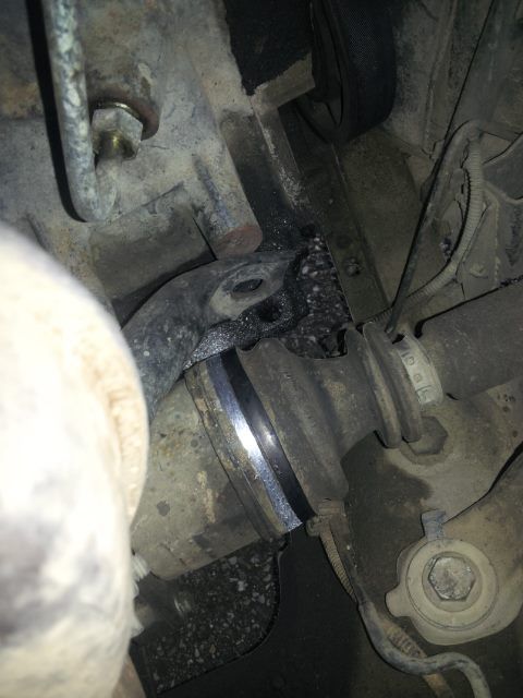

ok le moteur a etait changer par une personne non competante j'ai remis une
vis sur trois sur le volet de la vanne EGR es la pour ma panne en regardant
par dessous j'ai le colier du cardan droit qui touche la pate de fixation du
turbo :aw2: demain je veux voir si c'est pas le relais du demarreur ou se
situe t'il ?

clic pour agrandir voici le resultat du coliers :nonnon:

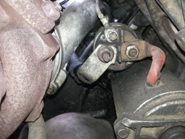

clic pour agrandir mon demarreur
Laguna 2 Dynamique 1.9 120 cV

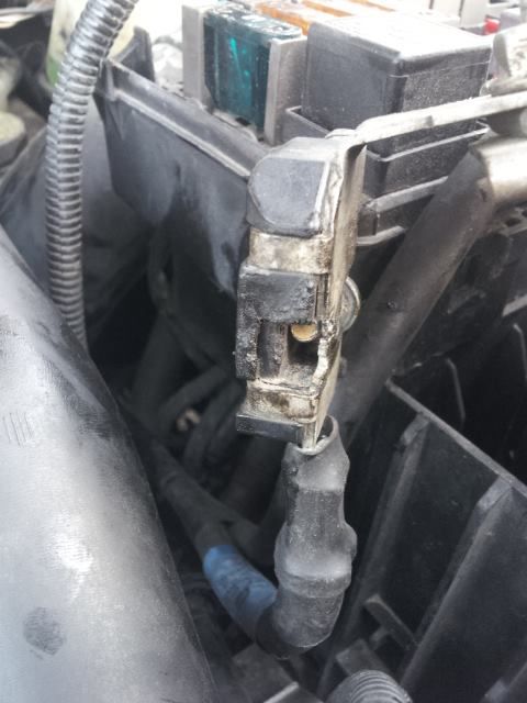

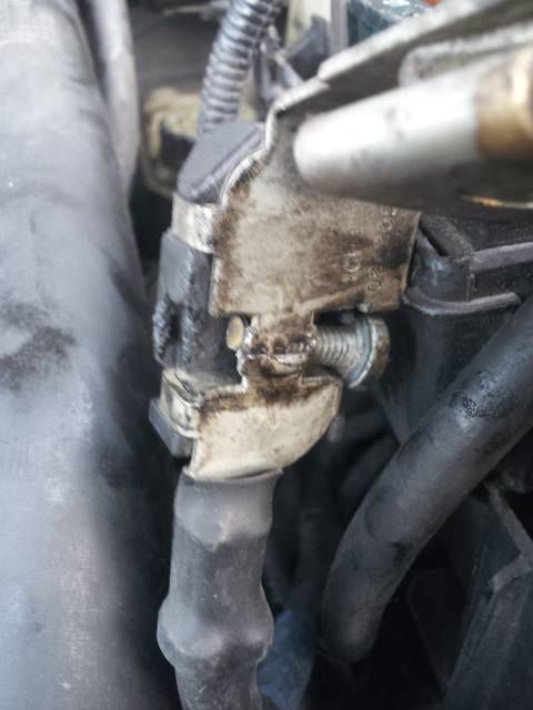

je me suis dit bibi commence part le point A la batterie voila ce que je trouve
ceci pourrais avoir un impact ?

C'est la borne négative de la batterie ?
Ne cherche pas plus loin, apparemment la vis a été ajoutée pour rétablir le contact entre les deux parties métallique qui ont "fondues"...
Le contact n'étant certainement que très partiellement établi que par moment, il y a un échauffement, d'où la fumée aperçue.
Pas étonnant que ta batterie se vide, le circuit de charge ne se fait pas.
Cosse à remplacer absolument !!!

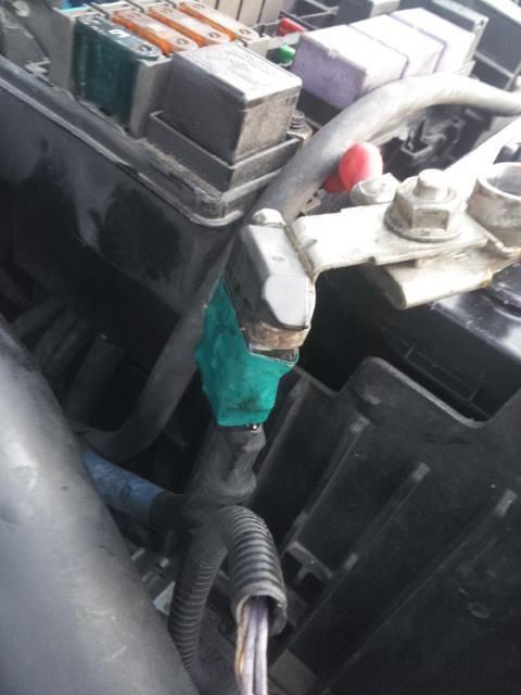

voici le fusible du +
la cosse c'est a dire tous le fils du circuit de charge ?
oui je pensais a sa au contact partielle pour recharge ma batterie pour finir a bien ma mission du forum je vais mesure les tension vehicule tournant

ça fait mal aux yeux ce bricolage criminel :shock:
Remplace la cosse au plus vite. C'est effectivement la partie PLUS (C'est curieux, chez moi, il me semble qu'elle est rouge).

voici comment cette vis etait tenu es cache clic pour agrandir
