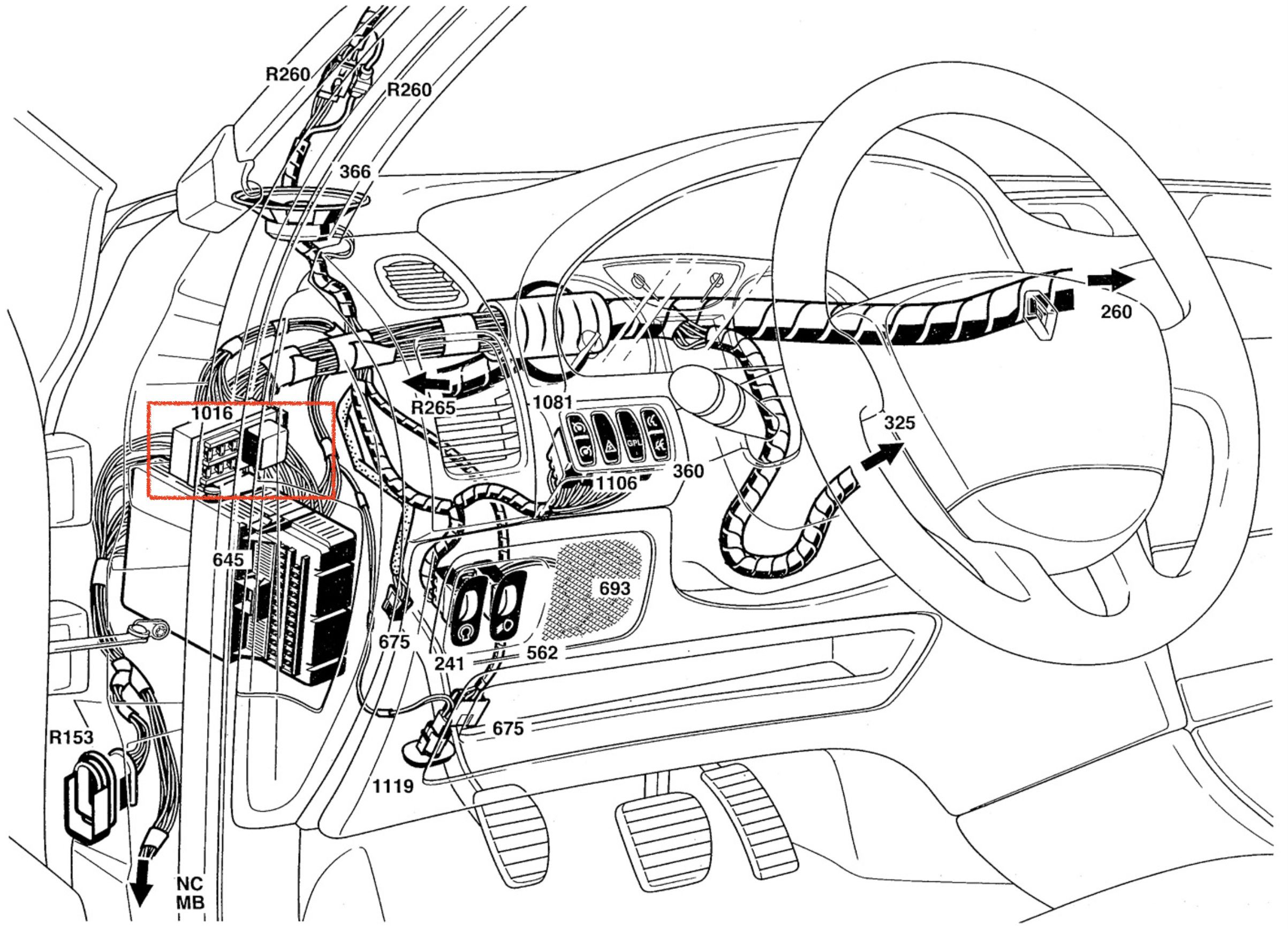

J'ai une Laguna 2 Estate DCI1.9 107ch de 2001. (270 000km)
Il semblerait que le fusible responsable de l'alimentation des vitres arrières se situe dans ce boitier. Mais je ne sais pas trop comment démonter le vite poche qui est sous le volant et qui bloque l'accès à l'UCH
Mon image n'est pas passée, le voici : clic pour agrandir
