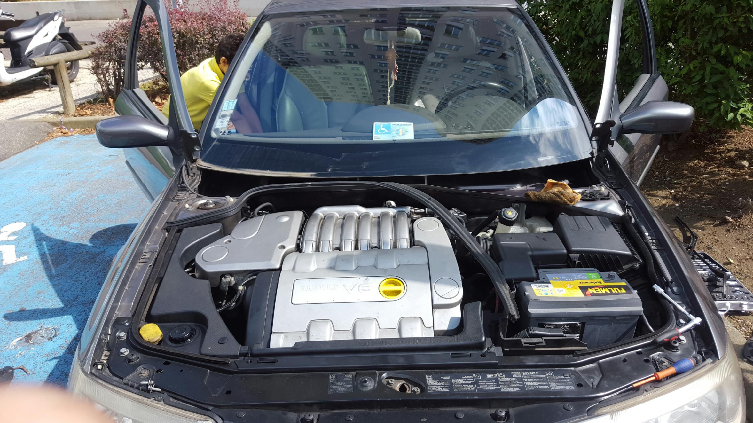

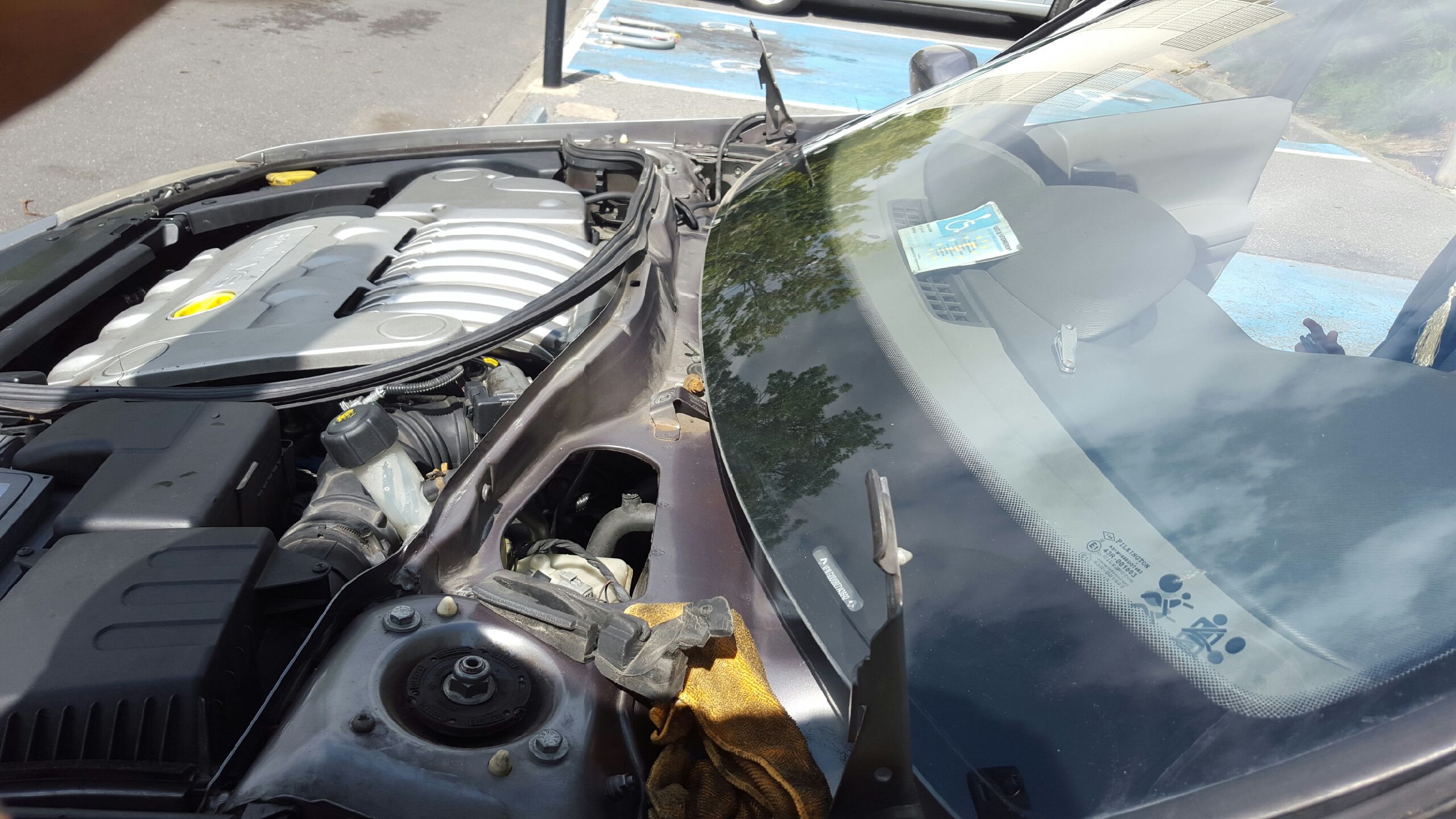

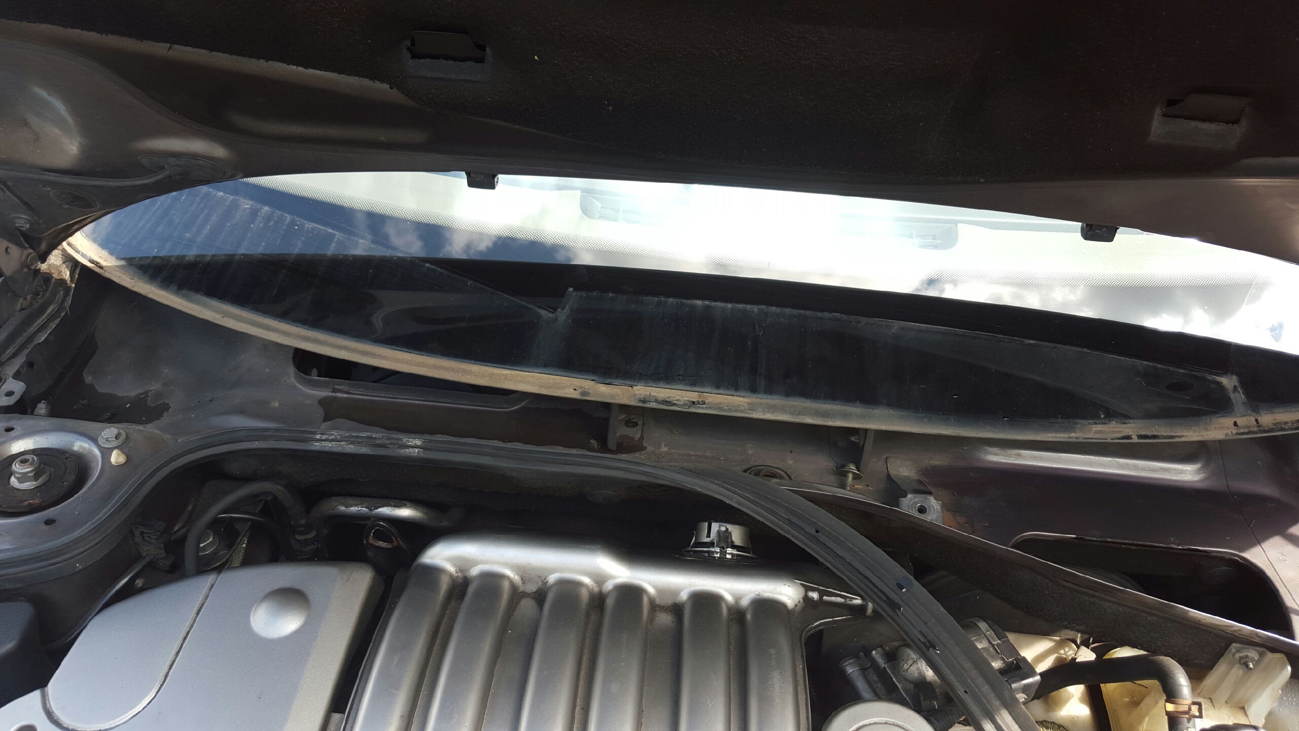

J'ai entendu parlé des évacuations d'eau au niveau du pare-brise et des ailes .
Donc , démontage histoire d'avoir une bonne vision sur ces " Evacuations " .

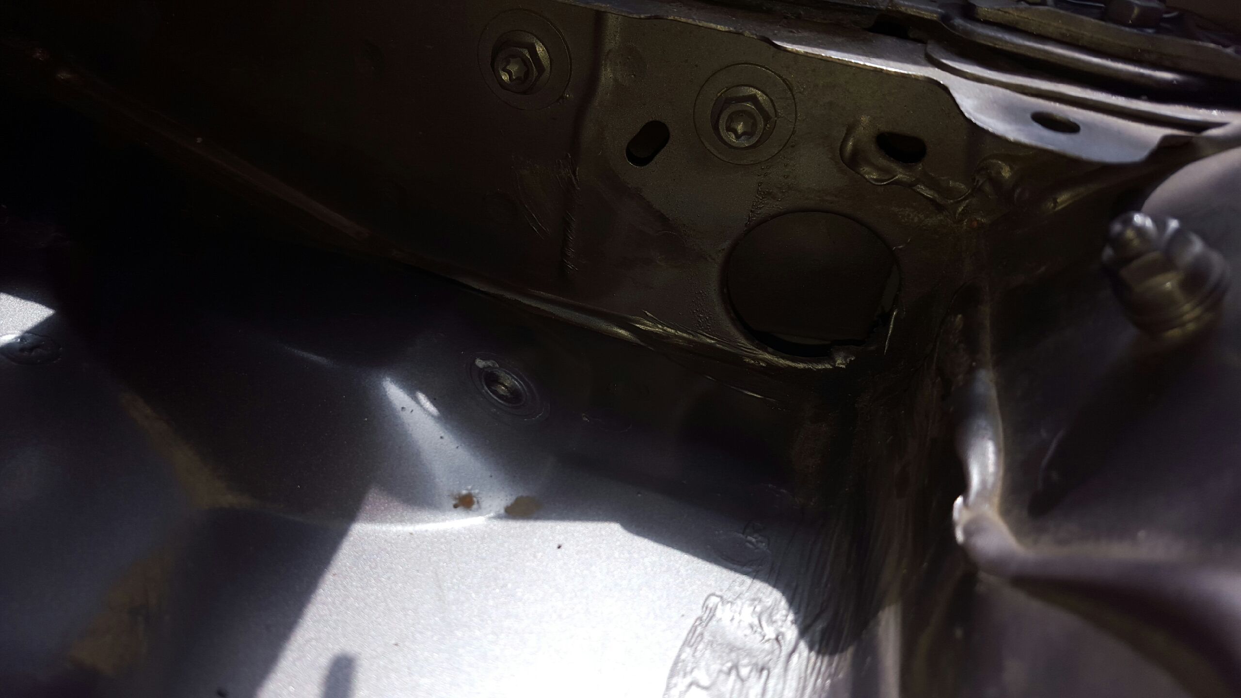

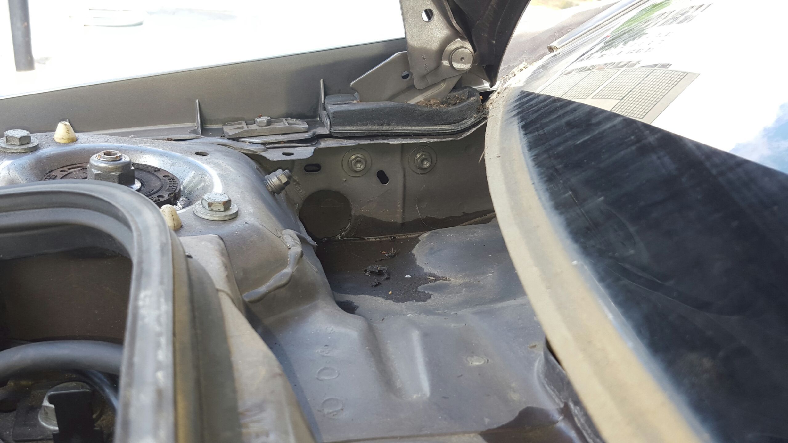

Effectivement celle du côté droit ( passager ) était propre et ne contenais que d'infimes traces d'eau .

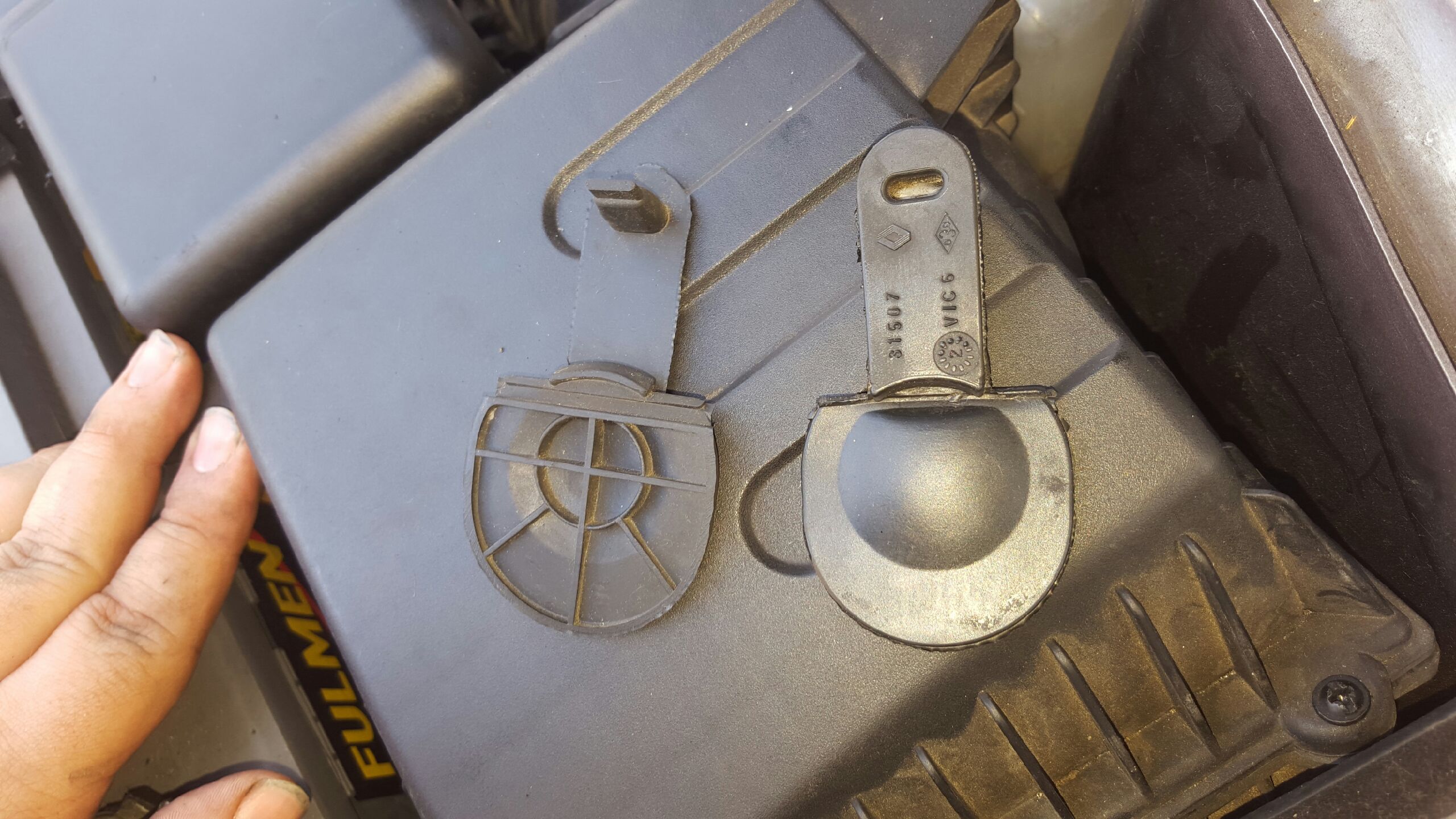

Cependant de mon côté , pleins de saletés , de l'eau mélanger avec de la terre ou je ne sait quoi et le petit clapet d'évacuation , était dans un état ... " Lamentable :tired: " !
Ducoup j'ai quand même tout démonté au niveau du pare-brise pour avoir un bon angle de vue et j'ai nettoyé les 2 côtés ainsi que les clapets ...
Je ne les ai pas remis car je me suis dit " A la prochaine pluie je verrais si l'eau s'infiltre encore . Si oui cela venez de l'évacuation de mon côté , si la réponse est NON c'est qu'il y à une fuite ailleurs " ( Toit ouvrant , Pare-brise ... )
