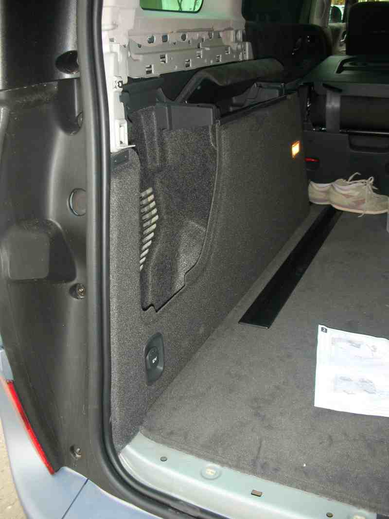

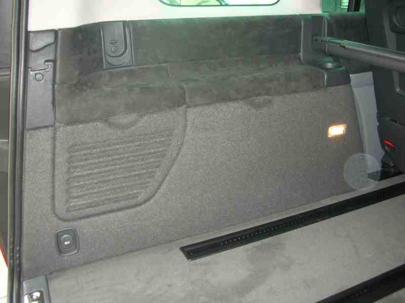

 Le lieu de la pose : l'arrière gauche :

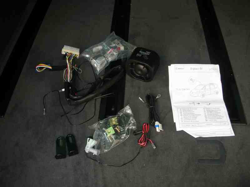

Le kit en vente dans les boutiques accessoire Renault

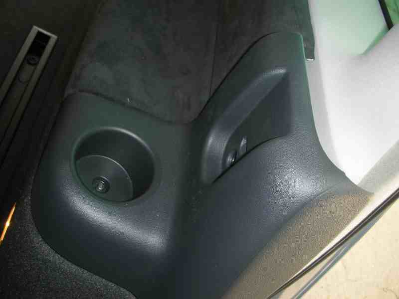

Début du décapitonnage : enlevez les caches puis les vis :

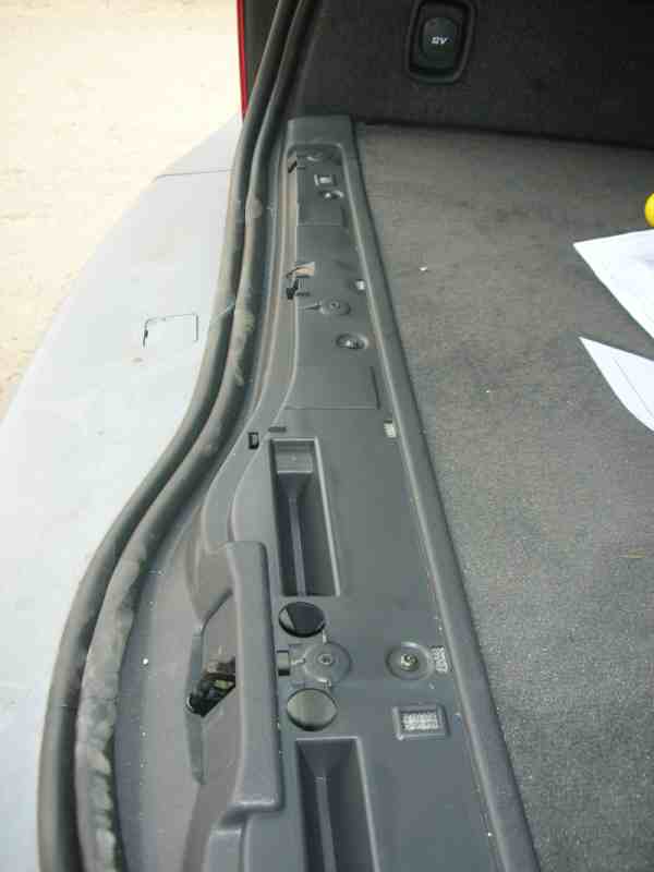

Démontage de la barre de seuil de coffre :

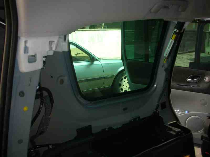

Déclipser délicatement la partie haute. Notez les air-bags

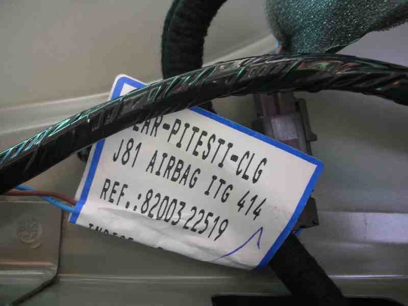

Surprise : le cablage serait-il fabriqué chez un sous traitant en Roumanie ????

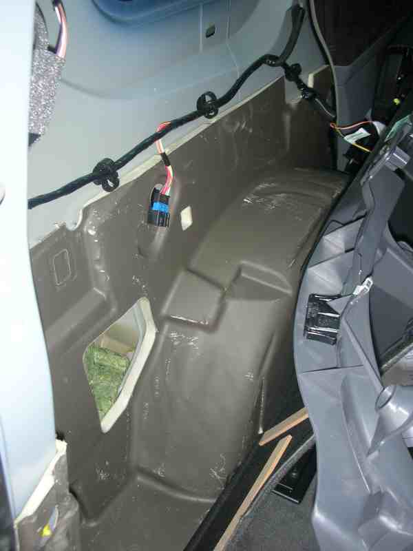

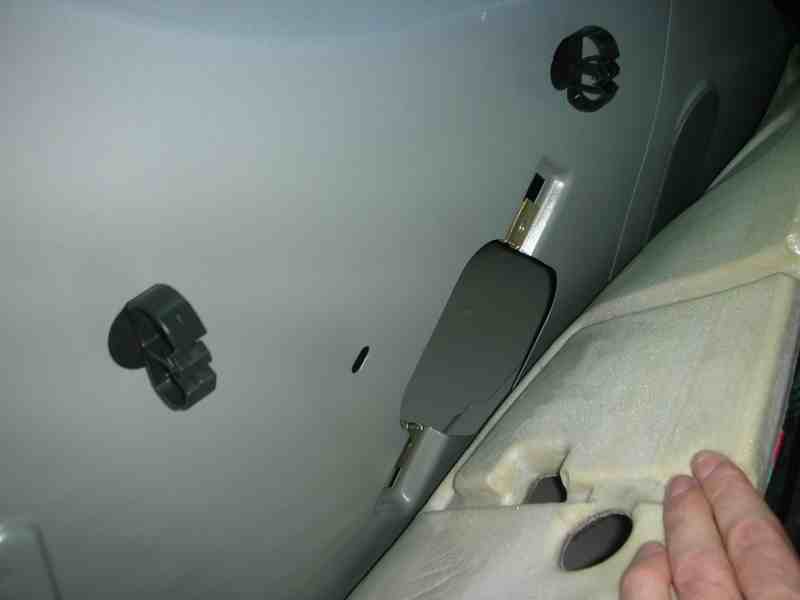

Il faut écarter délicatement la partie basse (notez les baguettes de bois...)
Le creux où se pose l'alarme

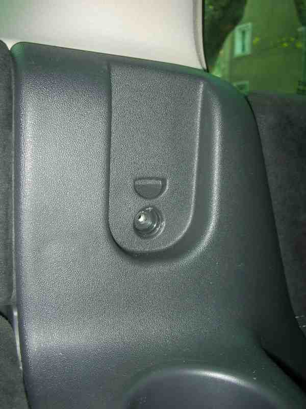

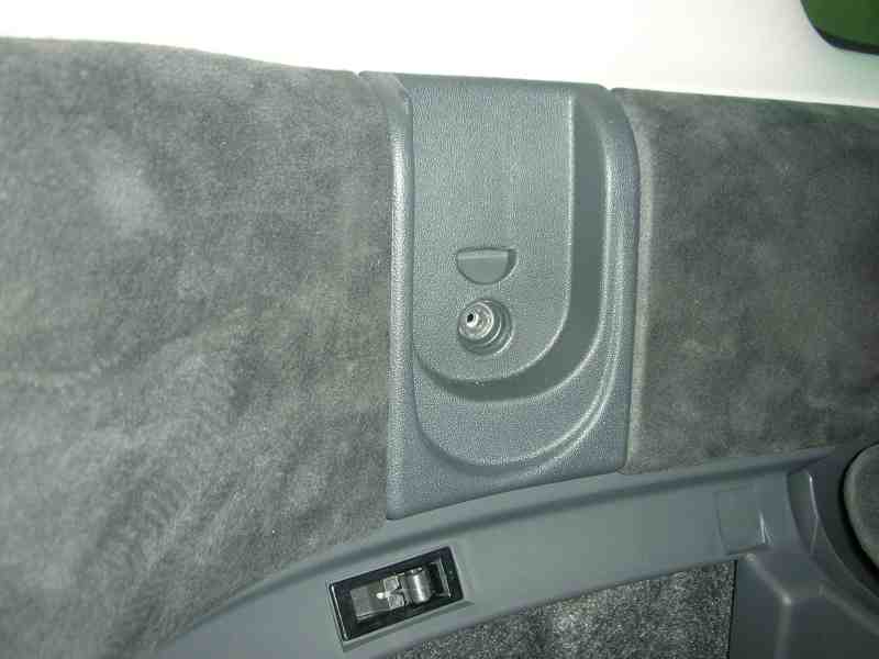

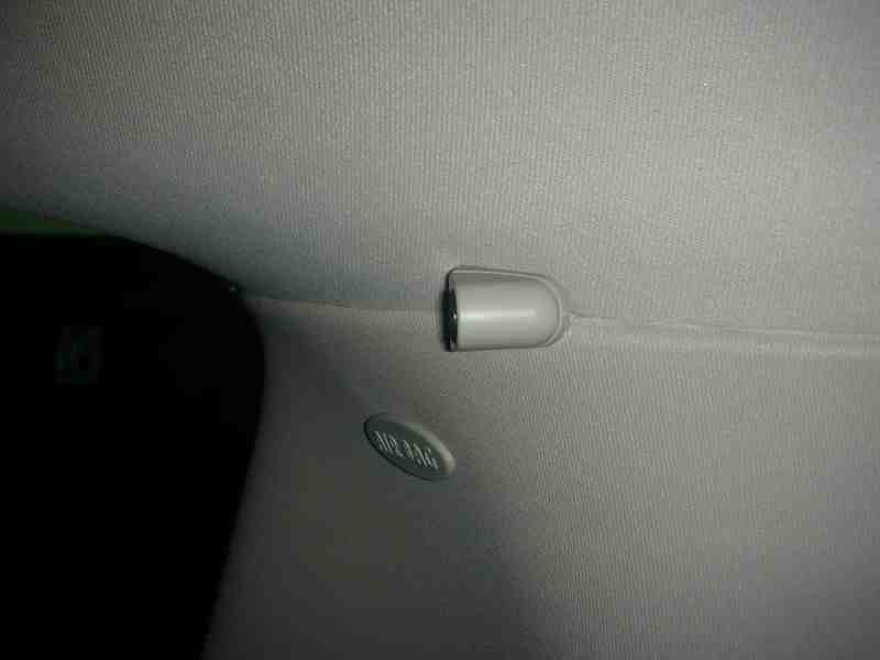

Les détecteurs s'installent en haut des custodes arrières

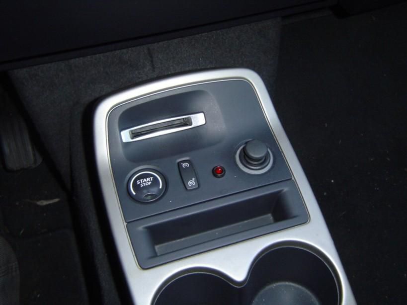

Remontage des garnitures. J'ai laissé la Led de contrôle à l'intérieur.

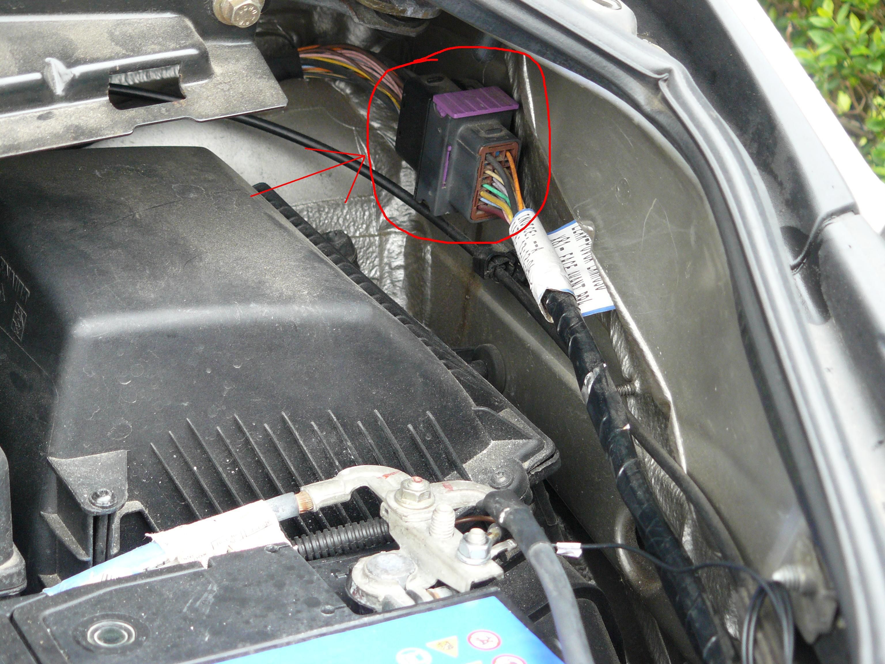

Il y a en plus un contacteur à poser au niveau de l'ouverture du capot.
