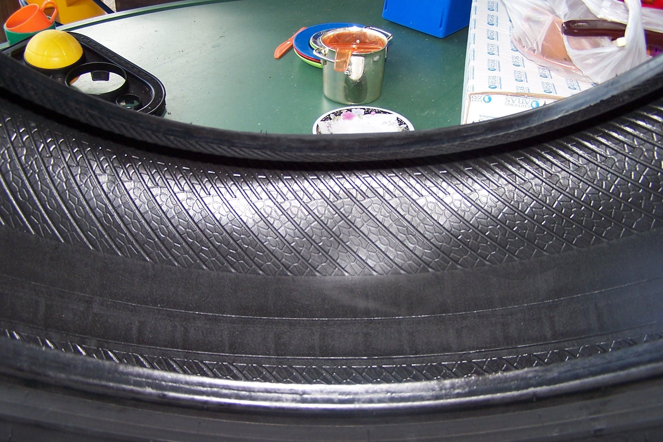

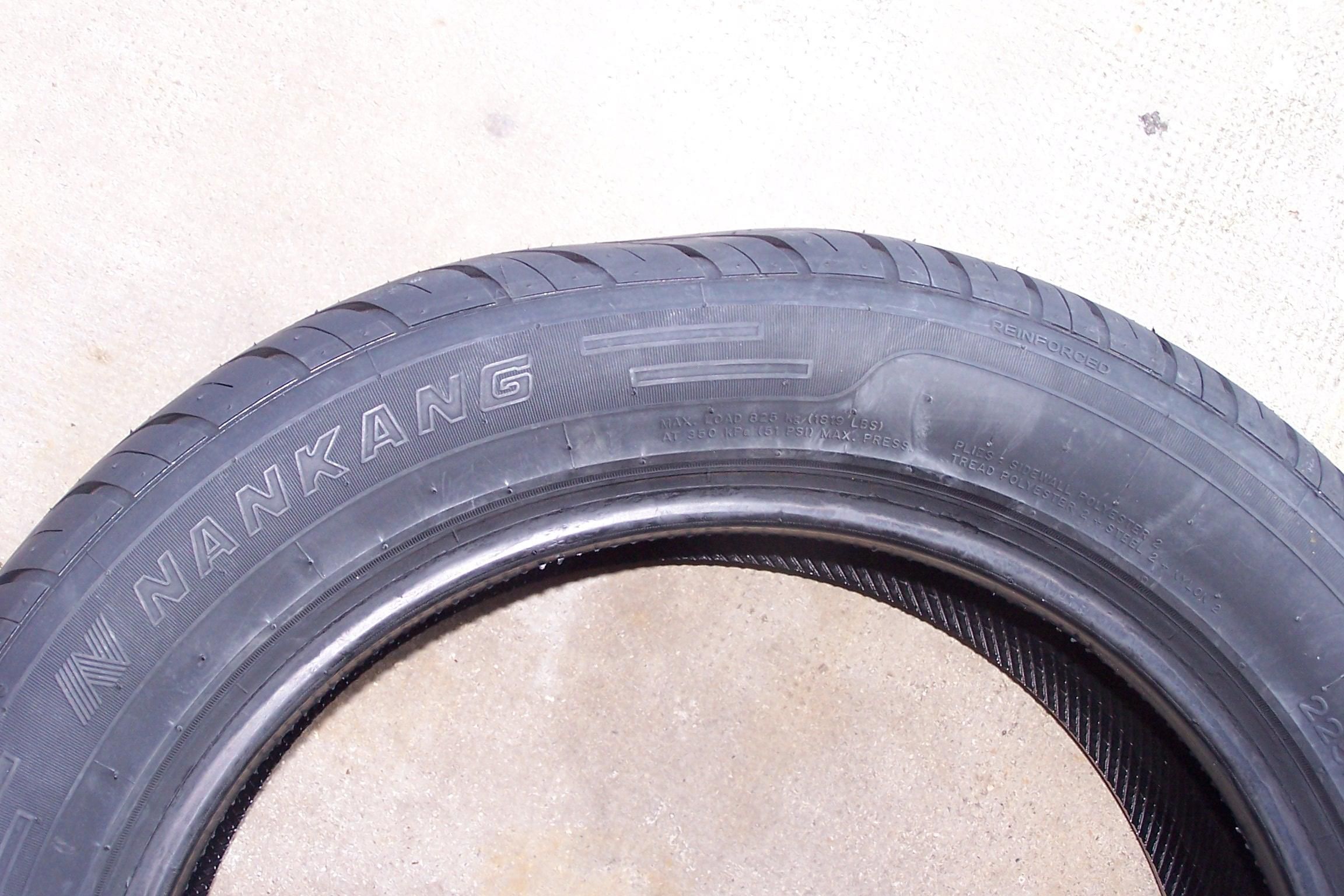

Que penser d'une telle déformation (pb de stockage, transport ?):
Extérieur :
Intérieur :
Réponse (a) - Rien de grave une fois sous pression le pneus aura une forme normale
Réponse (b)
- Pas de risque mais je risque d'avoir un volant qui tremble du fait de la déformation
Réponse (c) - Mon pneus risque d'éclater à tout moment car la structure est endommagée
Merci de vos avis, sachant que je ne prendrai aucun risque...

réponse c : prendre aucun risque avec la sécurité
ils ont été fabriqués quand ?
ex : 4808 est la 48ième semaine de l'année 2008
tu trouvera l'indication sur le coté du pneu
Message Dim 11 Jan, 2009 14:01
moi j'aurais été moins catégorique .. j'aurais mis a ...
le caoutchouc c'est souple.. et quand on voit les contraintes qu'on leur fait subir en roulant.. ça n'a aucun rapport avec une légère déformation du à du stockage à la verticale..
Lundi tu passes un coup de fil.. tu verras bien ce qu'ils te disent..
Le gars qui doit te les monter pourras aussi te donner son avis.. il ne montera pas le pneu s'il juge qu'il est dangereux :wink:
Reponse A :
Ne t'inquiete pas c'est rien du tout ca,en gonflant ca sera normal :wink:

Je pencherais plutôt pour la B car la structure du pneu, elle, semble déformée donc impossibilité d'équilibrage de la roue et risques de vibrations en roulant!
Tu bénéficies dans tous les cas d'un délai de rétractation de 7 jours après réception du colis où tu dois entrer en contact avec le vendeur qui doit te donner un n° de renvoi! Si ce délai est dépassé, tu risque de te retrouver le bec dans l'eau!

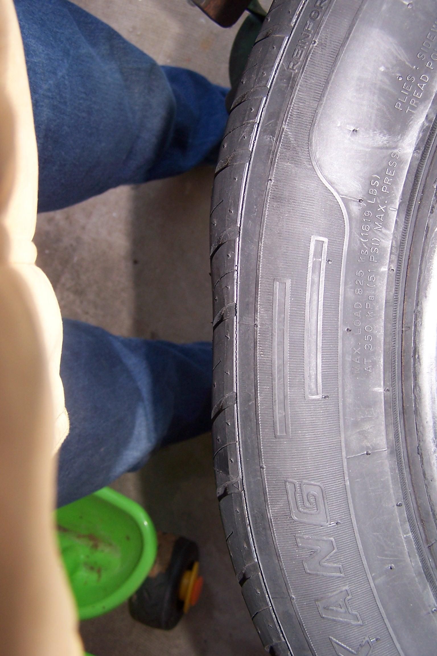

J'ajoute une photo encore plus parlante :
-> J2C /Teddy 59 :
peut-être avez vous raison...mais la photo fait quand même un peu peur...
Le point c'est que j'ai commandé ces pneus pour remplacer avant les sport d'hivers mon train AV Michelin Primacy à 2 mn du témoin d'usure (genre le papa responsable...)
Déjà que je tente la marque NANKANG (après plusieurs topic lu), ce n'est pas pour me mettre dans un fossé avec toute la famille parceque j'aurais un pneu qui aura éclaté.
Ok pour faire des économies, si ce n'est pas au détriment de la sécurité ; par ailleurs je n'ai pas opté pour une Espace IV 3.5 V6 pour rouler avec un machine à laver entre les mains...
Bon effectivement la sur cette photo,on voit que c'est deformé ..
A voir sur photo difficile de jugé,mais moi j'ai deja monté des pneus qui avais des bosses aussi ..tout depend des conditions de stockage etc..
demande a celui qui va te les monter,il sera te dire si c'est une deformation anormale,ou juste le pneu qui va se remettre en gonflant ..

Personnellement, je ne prendrai aucun risque. Une déformation comme ça, c'est le signe que le pneu a été stocké longtemps dans des conditions pas top, probablement empilé n'importe comment sous des quantités d'autres pneus.
Et puis faut pas réver, le gonflage ne va pas tout sauver. La pression n'est pas si importante dans un pneu (environ 2,5 bars), c'est la structure métallique qui maintient la forme et là, elle semble touchée. Donc au mieux tu auras des vibrations... Au pire, ben c'est comportement pourri avec risque de fossé.
Ca serait moi, j'essayerai le remboursement ou remplacement mais en aucune façon je ne monterai ça sur ma voiture. :nonnon:
D'expérience, à moins que ce soit pour une voiture utilisée trés rarement, côté pneus, je ne prend pas de risque : je met du Michelin. C'est un peu plus cher, mais au moins y'a jamais de soucis... :wink:

Je suis tout à fait d'accord, j'ai été obligé de changer un train de pneu car j'avais une déformation sur un des pneus, invisible à l'oeil. changement immédiat car risque important.
pour moi, tu renvoies car ton pneu est récent donc il doit être parfaitement rond.
Sinon va voir le garage qui doit te les monter pour avoir un avis.

Surtout que c'est un pneu neuf (qui n'a jamais été monté / qui n'a jamais roulé). Il devrait être en parfait état lors de sa réception, pas complètement déformé.
Personnellement, je demanderais un échange.

je commande aussi mes pneus sur internet et je n'ai jamais été ennuyé, et quelque soi la marque.
dans le cas présenté il aurait fallu vérifier les pneus dés la réception et non une semaine après. un pb de stockage ça peux arriver partout.
là je pense qu'il vaux mieux contacter le vendeur et lui expliquer le PB. en théorie il devrait être conciliant et remplacer le produit.
par contre il faudra certainement renvoyé le pneu incriminé avant qu'ils expédie un nouveau pneu.
alors certes c'est plus simple d'aller dans un centre auto, en cas de Pb c'est moins compliqué.
mais bon les tarif sur le web sont tout de même plus qu'alléchant et méritent qu'on y jette un oeil.

Pour info je me suis mis en relation avec le site (www.123pneus.fr) et leur ai expliqué la situation. -> Modo : je pense que je peu citer à juste titre le site.
Ils m'ont immédiatement proposer soit d'échanger le pneu incriminé ou de me rembourser. J'ai choisi la seconde solution.
Dans les minutes qui ont suivit mon appel, j'ai reçu un mail avec une étiquette de retour pré-payé à imprimer pour les 2 pneus (17 kgs chaque) avec un n° de UPS.
Rdv pris dans la foulée avec UPS pour enlèvement demain après-midi.
Bon, je n'ai pas encore l'argent de retour sur mon compte, mais si tout ce déroule comme indiqué, je dis chapeau ! :shock:
Du coup pour le moment j'ai décidé de permuter mon train AV/AR histoire de prolonger la durée de vie de mon train AV qui finalement n'est pas mort (un bon 2 mn du témoin). Je changerai certainnement les 4 d'un coup.
Ce que je retiens, c'est que même si je suis un peu échaudé, il a des échos très favorable sur les pneus asiatiques (j'en suis à mon 3ème train de pneus TOYO sur ma Lag II.1 Dynamique...bah oui ça mange du pneu cette bête là...surtout le AR droit :aieu: ).

après ca peut être simplement le stockage qui fait ça. Ca arrive aussi sur des autos stockées longtemps sans que les pneu soient surgonflées (c'est pour ça que l'usine les livre à la concessions avec 3.5 bars partout).
En les gonflant normalement et en roulant ca peut revenir, mais le flat spotting va se sentir sur quelques kilomètres. Il sera alors temps de faire jouer la garantie si besoin.

Par ailleurs, puisqu'on ne voit pas ses pneus avant montage, je me demande s'il n'arrive pas que certains garagistes (Renault ou Centre auto) montent de temps en temps des pneus déformés en espérant que le client ne remarquera pas sont volant qui tremble...où leur expliquerons que ça vient du train AR qui n'a pas l'ai bien en forme d'ailleurs (je vous fais un prix ma petit dame ?)

Vince Clorto a écrit:
Selon moi le problème est de 2 ordres :
Bonjour petit complément d'info,
Chez les grossistes en pneu, on appelait cela du DA (défaut d'aspect), fournit avec une remise bien plus supérieur aux revendeurs....
Et rien ne les différenciait des autres hormis le code barre. ;-(
Laguna I.2 2.2dT XRE 11/1998
Le défaut d'aspect ne concerne pas à mon avis une déformation de ce type qui est dû dans le cas présent au stockage du pneu. Le défaut d'aspect concerne un défaut en sortie de chaine du genre sculpture pas parfaitement centrés par exp. et sur le pneu est gravé "DA". Le défaut ne devait pas,bien entendu, changer les caractéristiques du pneu.
Petit update :
- Etiquettes de retour UPS pré-payée envoyées par mail le jour même de ma demande (lundi 12/01). Etiqueettes à imprimer et à scotcher sur les pneus,
- Rdv pris avec UPS pour un enlèvement le lendemain (mardi 13/01),
- Réception des pneus à Hanovre confirmée le 15/01 sur le site UPS grâce au numéro de suivi
- Ne voyant pas appaître ce matin sur mon relevé de compte internet le remboursement ; envoi d'un email demande confirmation de la date de remboursement. Je pense à ce stade que le délai est raisonnable.
A suivre donc...car ils ont les pneus et mes sous.... :aieu:
