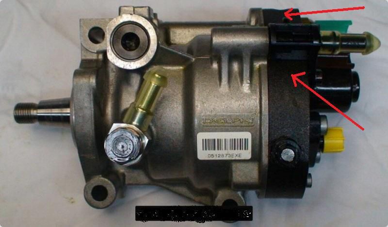

bonjour,
:arrow: essayer de donner des léger coup (cale de bois)
sur la partie noir de la pompe d'injection,
pendant qu'une autre personne actionne le démarreur.
(possible que le clapet interne se bloque)
