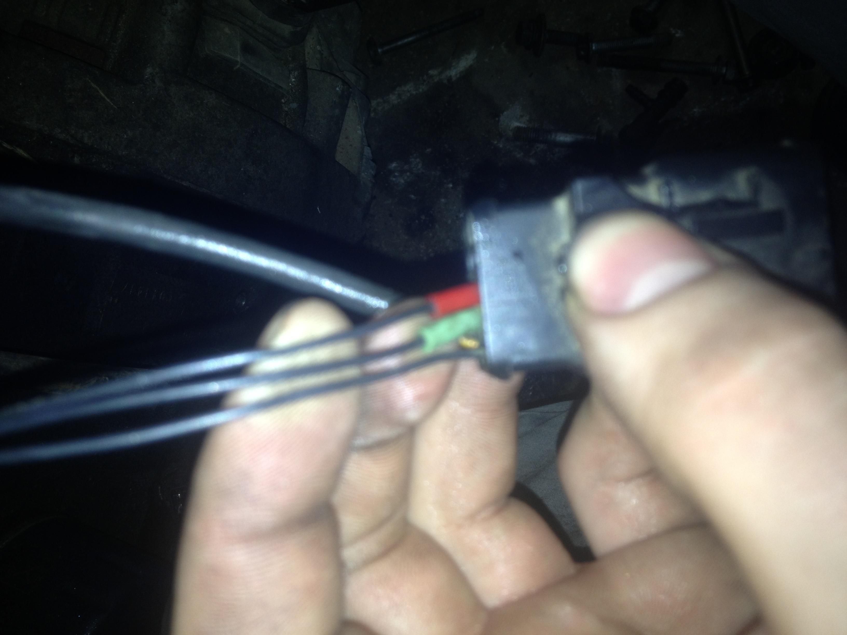

il y a pas un moyen de chainter les fils ? j'ai 3 fils noir qui sorte de l’électrovanne clic pour agrandir

aureliendci a écrit:
les tète de vis sont hs
Elles ne sont pas HS mais auto-cassantes pour ne pas les démonter en 2 minutes et ainsi voler le véhicule.
Cela n'a aucun intérêt vu que tout fonctionne, c'est juste que les codes entre le véhicule et l'électrovanne d'arrêt ne sont pas compatible vu que la pompe était monté sur un autre véhicule.
