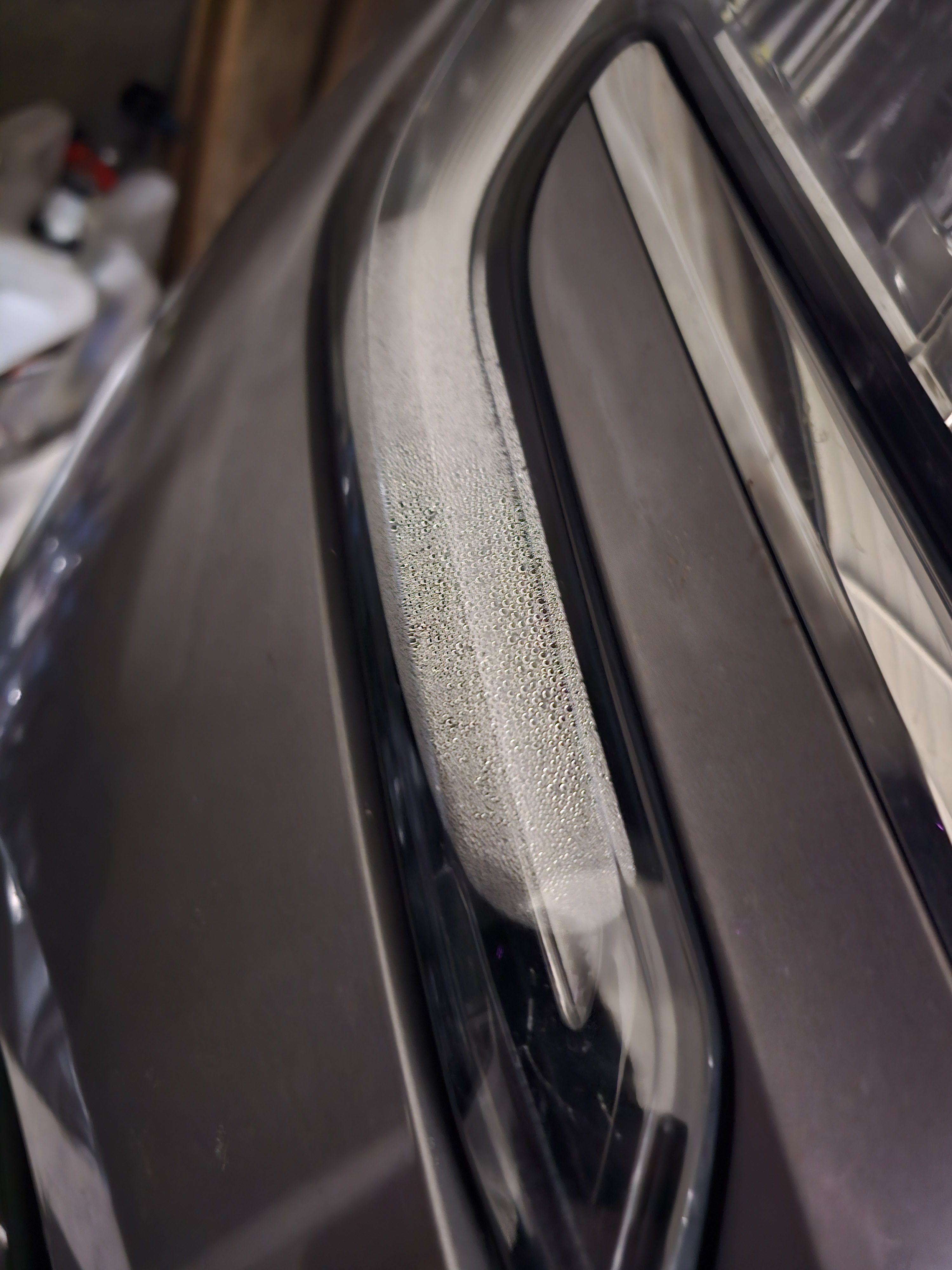

Bonsoir,
Cet après-midi, j'ai remarqué de la condensation à l'intérieur des deux phares 'Full LED Pure Vision' de mon Renault Captur de 2021, et non pas seulement dans un phare mais deux.
Selon des discussions sur un forum, il semblerait que ce phénomène puisse survenir et cela est normale -> dixit Renault.
Étant donné que mon véhicule est couvert par une extension de garantie, cette situation pourrait-elle être prise en charge dans le cadre de cette garantie ?
Merci

salut
C"est les feux de jour?

Oui, c'est bien le "C" des feux de jours.
Message Dim 11 Fev, 2024 10:02
T'as moyen de les sortir pour inspecter les aérations.
Ces dernières sont peut-être légèrement bouchées.
Après... on a un temps de merde depuis des mois.. avec une humidité importante. Ça n'aide pas.
Ta voiture dors dehors ?
Je ne savais pas qu'il y avait des aérations. C'est intéressant si Renault ne veut rien faire.
Je me demande surtout si ce genre de problème sera couvert par l'extension de garantie, vu le prix d'un optique, qui est d'au moins 700 € !
Elle dort dans un garage situé au sous-sol, niveau -3, donc la température y est quasi constante.
Je prends énormément les transports en commun, donc elle a 4 ans et 20 000 km.
Je vais l'emmener chez Renault pour voir, mais vu la réponse sur un autre forum, j'ai peu d'espoir quant à une prise en compte dans le cadre de l'extension de la garantie.

Je t'encourage une nouvelle fois à démonter les feux pour vérifier l'état des ouies qui permettent d'évacuer la condensation...
De la condensation dans les feux, j'en ai déjà eut.. et ça fini par partir si les ouies ne sont pas bouchées par un insecte ou une grosse goûte d'eau;

Si la buée disparaît quand le phare est allumé, c'est qu'il fonctionne correctement
https://www.hella-bulbs.com/fr/article/projecteurs-embues

C'est vrai que la plupart du temps la buée s'en va quand les feux sont allumés,ceci grace a la chaleur degagée par l'ampoule
Sauf que là,s'agissant de leds,ca chauffe pas ,donc la buée s'installe

Les leds, ça chauffe. Moins, mais ça chauffe quand même. C'est pour cette raison qu'il y a des dissipateurs sur les feux. (c'est monté sur des plaques en alu)
Il suffit que l'ambiance intérieur du feu passe au dessus du point de rosée pour que ça passe. Et le point de rosée.. c'est pas très élevé.
Je reviens pour vous donner des infos par rapport à cette condensation dans les feux de jour.
Après consultation d'une nouveau agent Renault -> problème connu chez Renault, mais bien "conforme".
En résumé, on ne peut rien faire

As-tu réalisé la vérification que je t'ai suggèree deux fois ?
Car en résumé : c'est la seule chose utilise à faire.

Je te rejoins, c'est limite "fdg".
Surtout que mon Captur Initial Paris, qui a 4 ans et à peine 20 000 km, et qui dort dans un garage à température quasi constante, je suis dégouté.
Cependant, je relativise : seuls les feux de jour sont affectés, le reste de l'optique est impeccable.
Il s'agit probablement d'une erreur de conception ou un truc pas très optimum, mais je prévois également de démonter pour examiner la situation de plus près.
Je vais m'en occuper moi-même, même si mon Captur est encore sous garantie.
