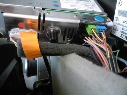

Bonsoir, je voulais savoir si il était possible de trouver des rallonges pour les câble de l'ampli cabasse, les fiches Iso j'ai trouvé mais je n'ai rien vu pour la blanche, la jaune et la bleu. Si vous avez un site ou trouver le matériel.

J'ai un espace 4 initiale 2.0 dci de 2007 avec système cabasse auditorium, je voudrais mettre l'ampli sous le siège pour un accès plus facile. Je vais essayé de mettre des photo
Je cherche rallonge pour prise blanche et pour les 3 carrés de couleurs

je suis preneur des photos.
oui j'ai le gps.

Ok, je connais bien ce matériel. C'est un Carminat Navigation et Communication.
Sérieusement, tu ne trouveras pas ce faisceau tout fait, il faudra le faire.
J'ai eut l'occasion de refaire une partie du faisceau de ce système pour l'intégrer à ma laguna 2 phase 1 (c'est un GPS de phase 2)...
Et ce faisceau va te demander beaucoup, mais alors, vraiment beaucoup de travail.
Si tu veux le mettre sous le siège, je pense qu'au lieu de faire une rallonge, il faudrait faire une "racource".. (ce mot n'existe pas, je sais).
En gros, ton faisceau multimédia doit passer sous les portière conducteur ou passager (à voir sur un plan du véhicule .; je regarderai demain si j'ai le temps).
Il faudra ouvrir le faisceau, repérer chaque fil, et se repiquer dessus.
Il faudra vraiment, mais alors, vraiment faire gaffe à bien identifier chaque fils.. Si tu ne le fais pas.. c'est foutu, car il y a des fils qui ont la même couleur, mais pas la même fonction.
à mes yeux, t'as une bonne semaine de taf sur la voiture.
