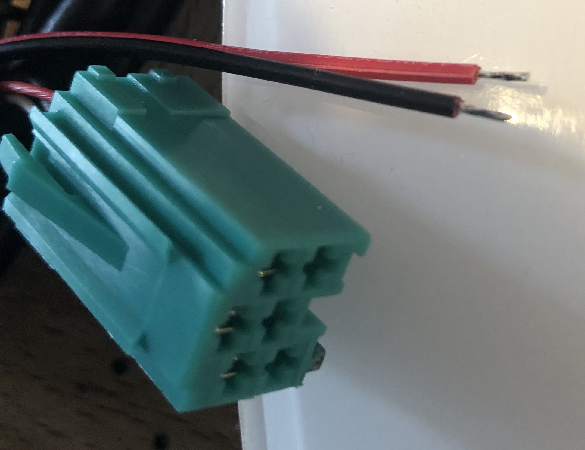

Je viens d'acheter un adaptateur Bluetooth et MP3 pour mon scenic 2 (2007)
Il a une fiche iso verte et deux cables d'alimentation sans fiches. Après recherche ils devraient se connecter à une fiche mini ISO bleue mais OU ???
Vous avez une solutions ?
Merci de votre aide à tous

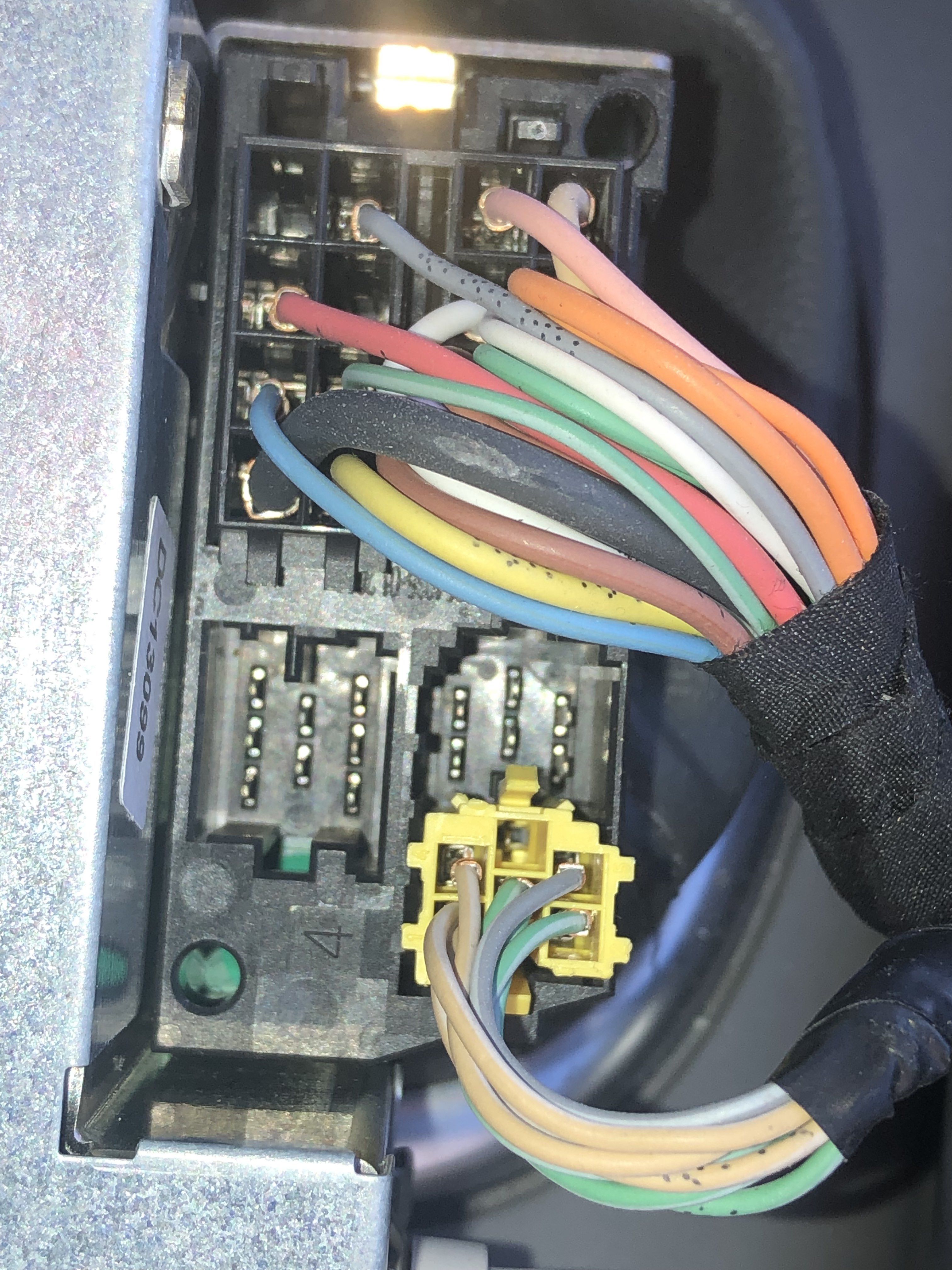

Bonjour, je suppose que tu as un CNC
La réponse est ici : https://www.planeterenault.com/forum/carminat-navigation-e..vd-video-t16758.html
Si c'est un poste classique sans GPS.
Il faut te brancher "fil noir sur le fil noir"
Et le fil rouge sur... le fil vert strillé . (c'est l'alim de l'ampli antenne). Il aurait été tentant de se brancher sur le fil rouge, mais il est direct batterie, tu aurais vidé ta batterie après un long arrêt.
Pense à débrancher la batterie avant de faire l'opération.
