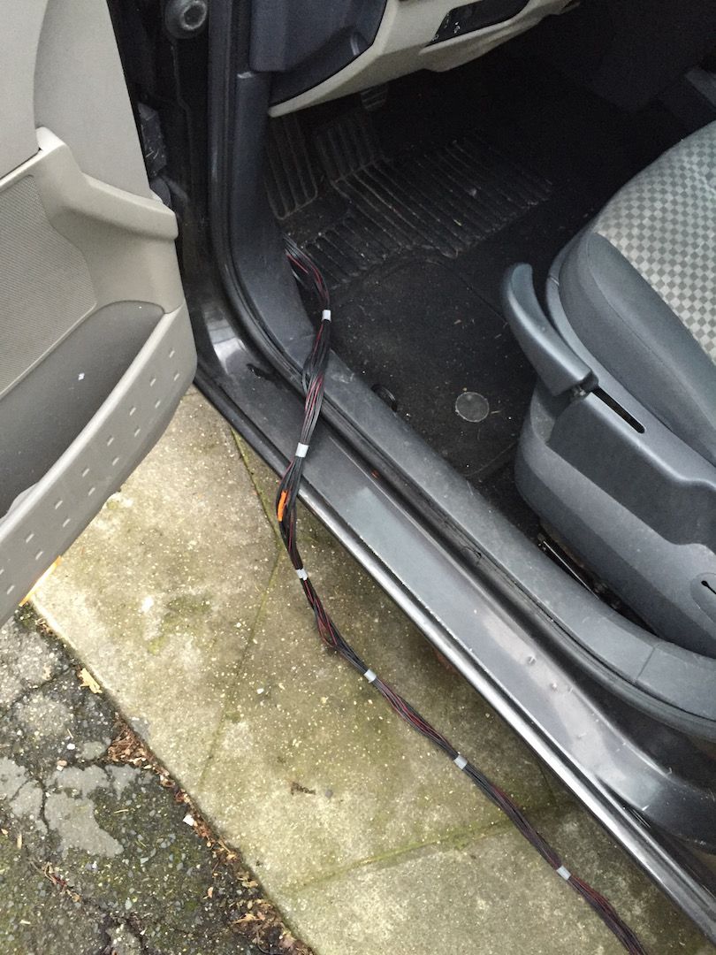

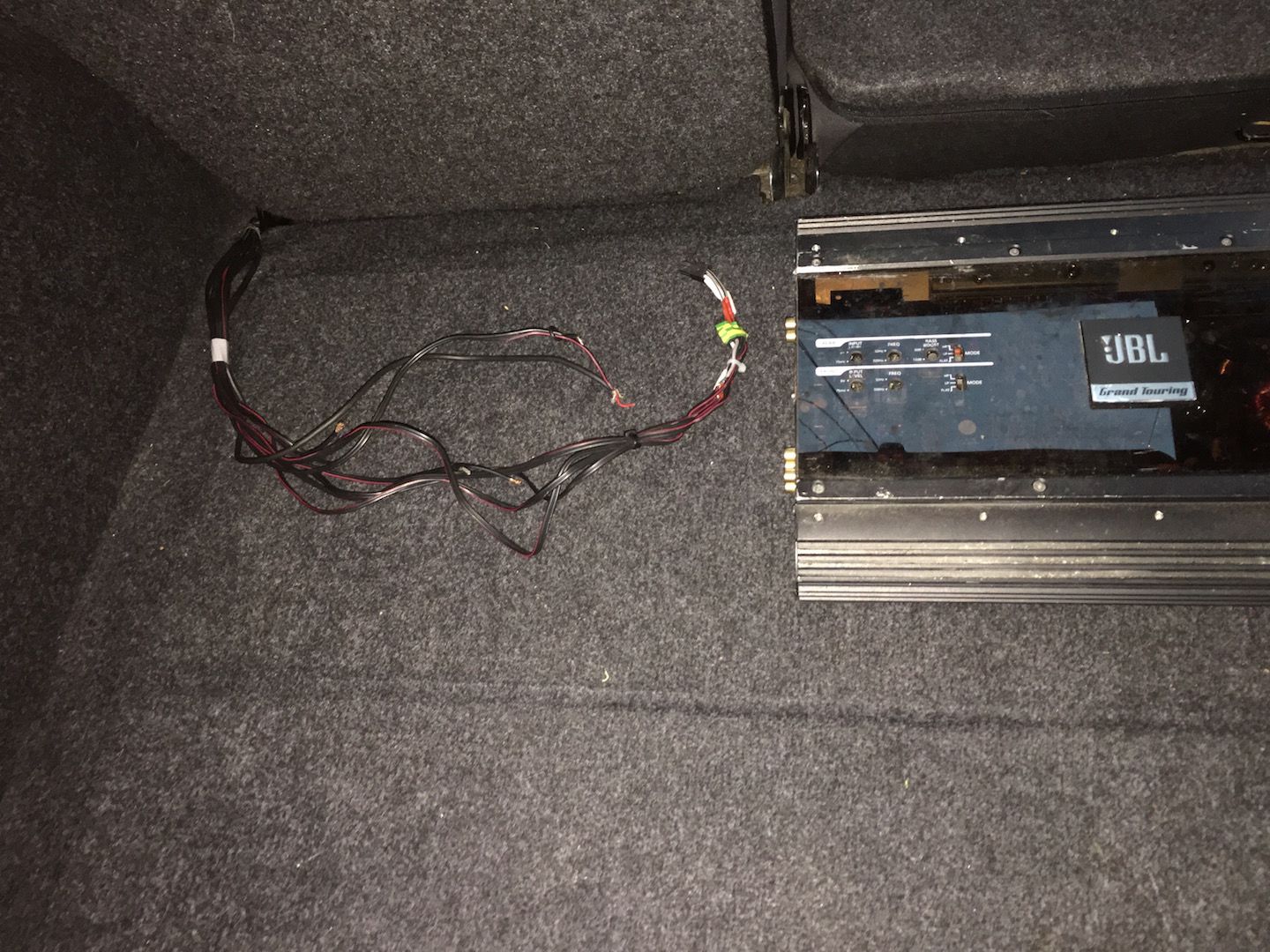

Câblage de l'ampli :
Spoiler :

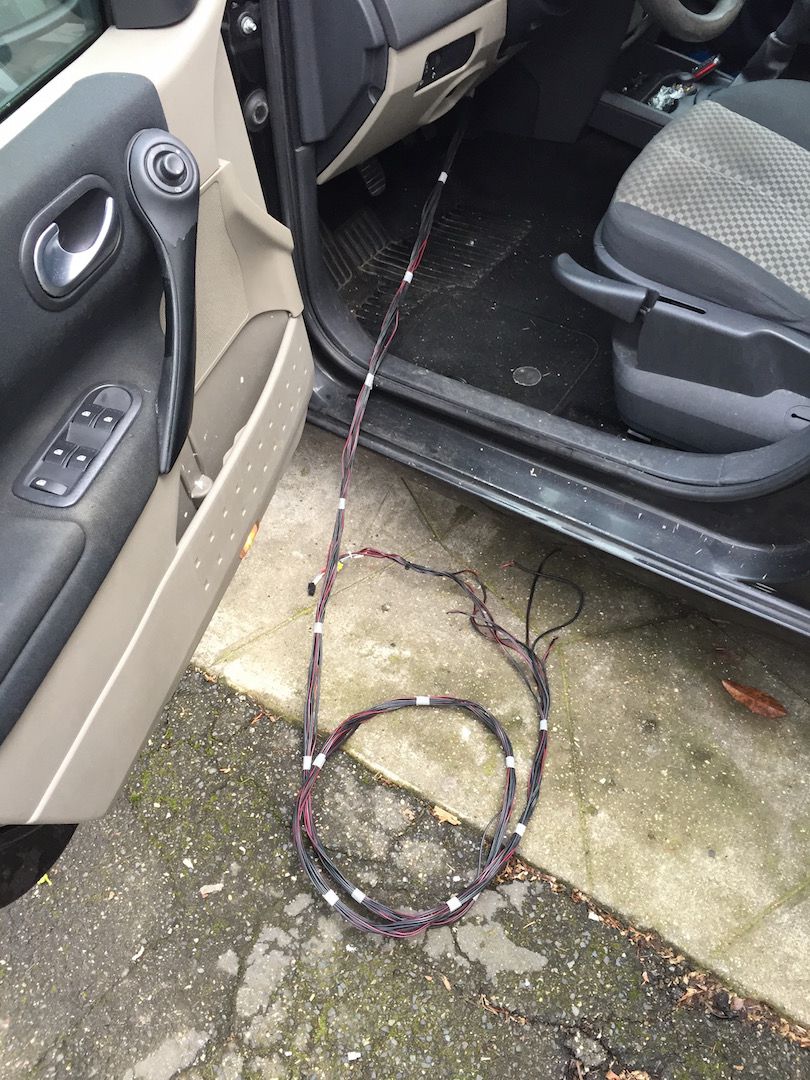

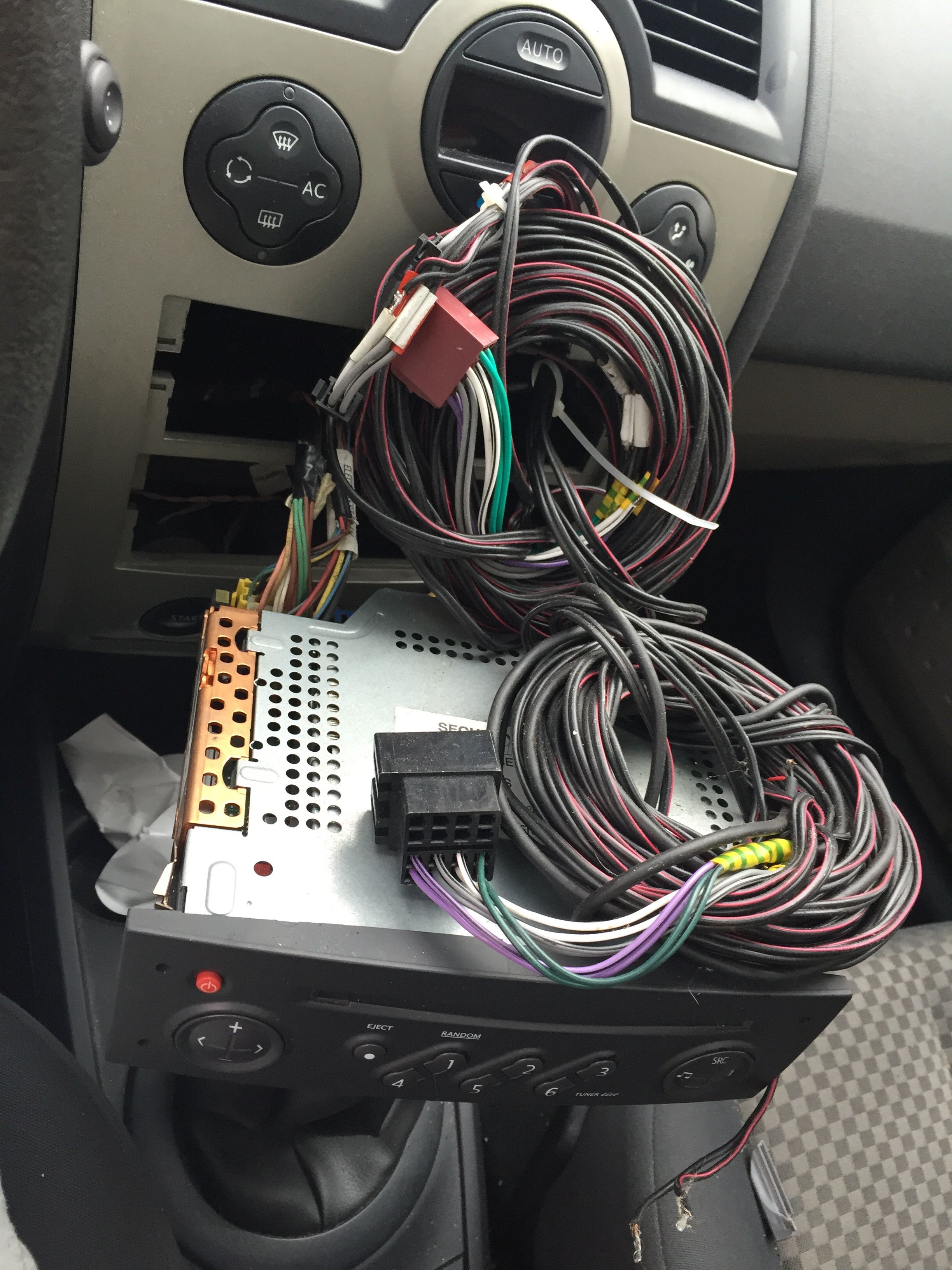

Le Faisceau :

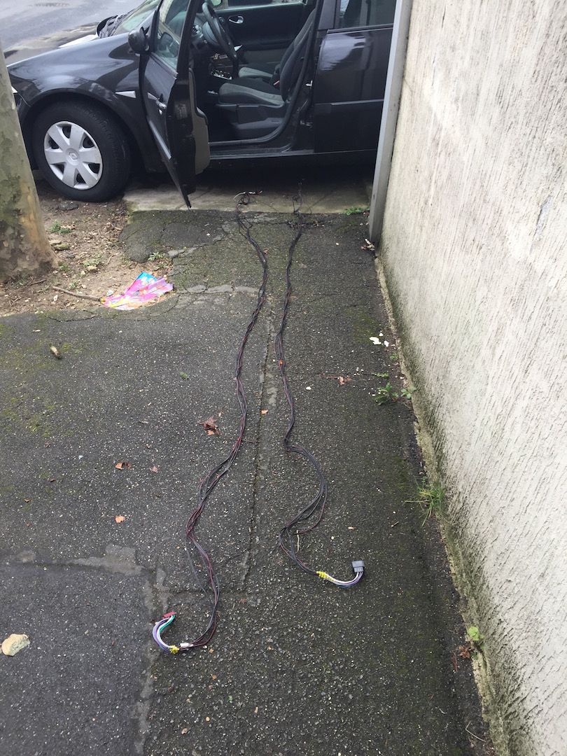

Une fois déroulé :

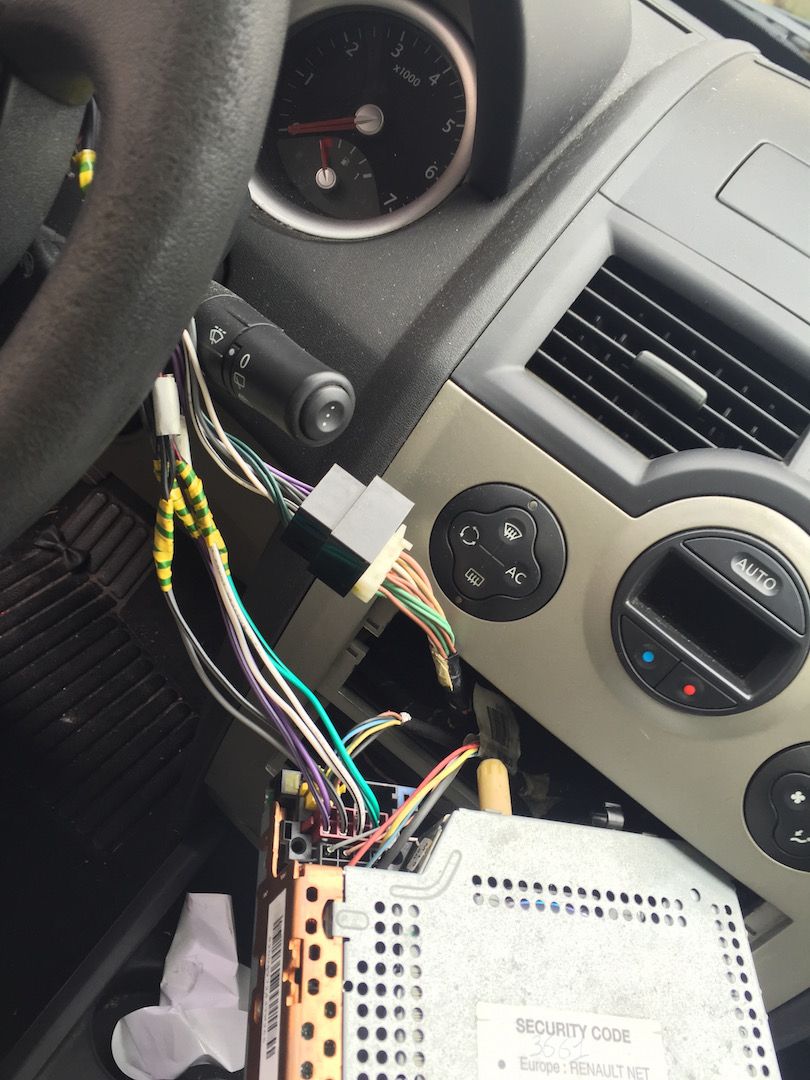

Mis en place du câblage à la sortie de l'autoradio et a l'entré des enceintes :

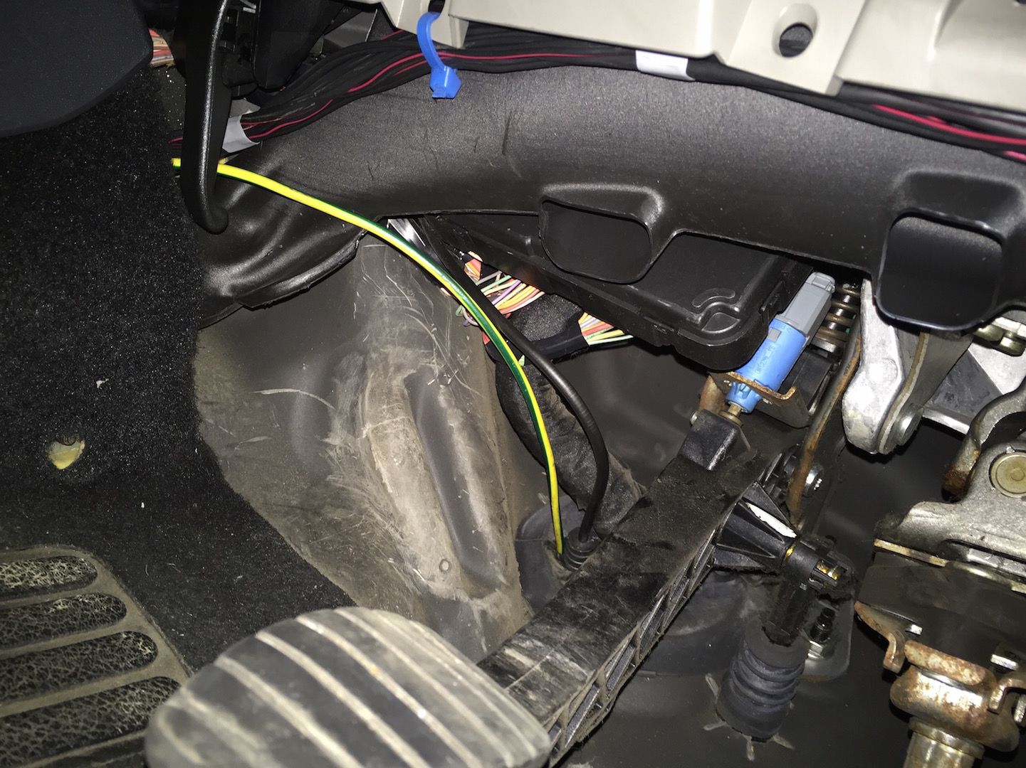

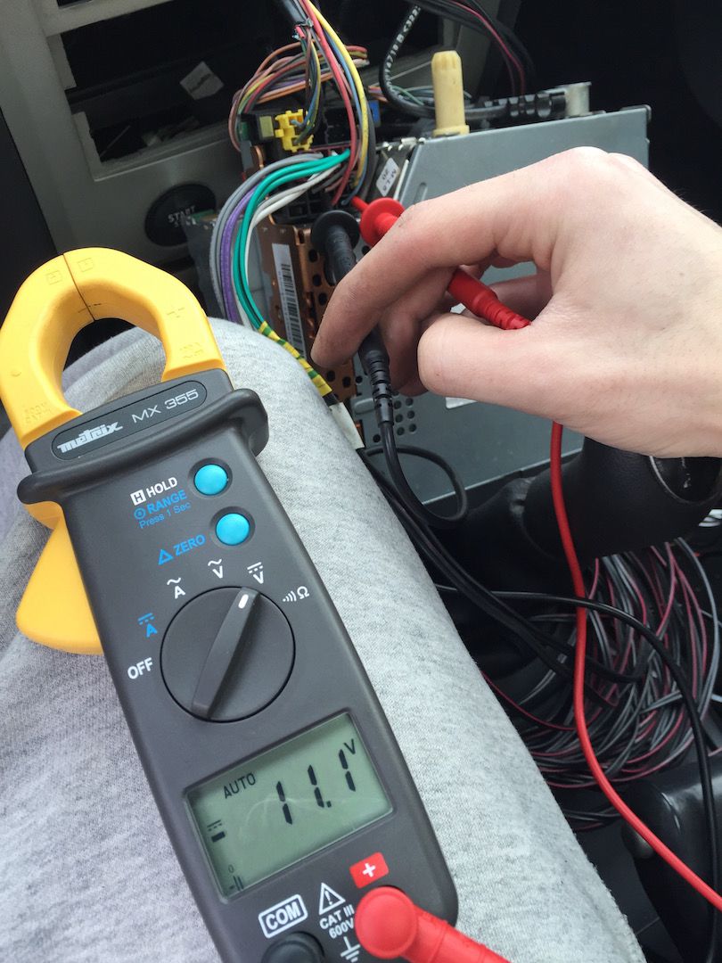

Repérage du +12 antenne pour le "remote" de l'ampli. (Pour info c'est le fil rose.) :
Sortit du faisceau au niveau de la console centrale :
Mise en place :

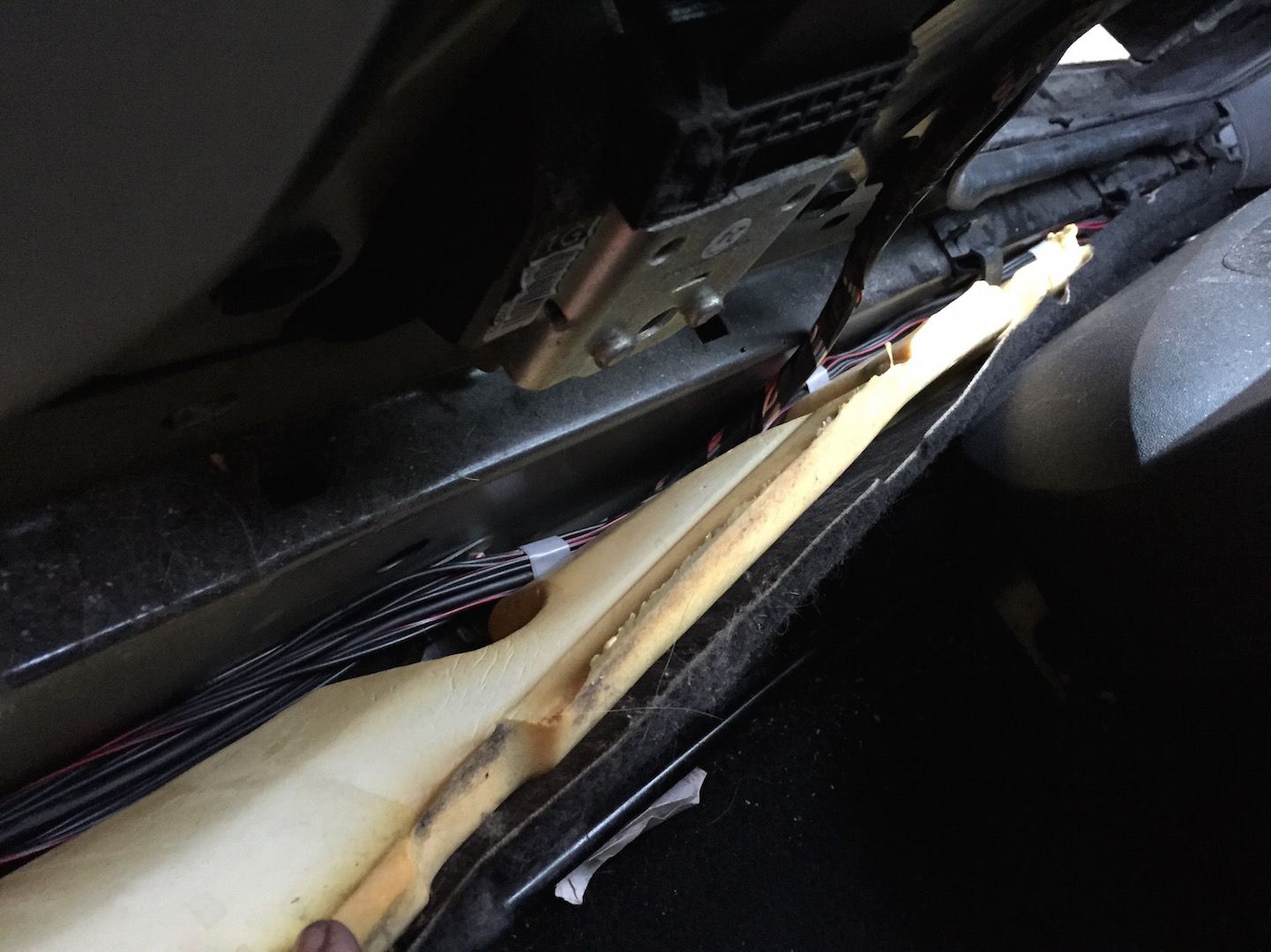

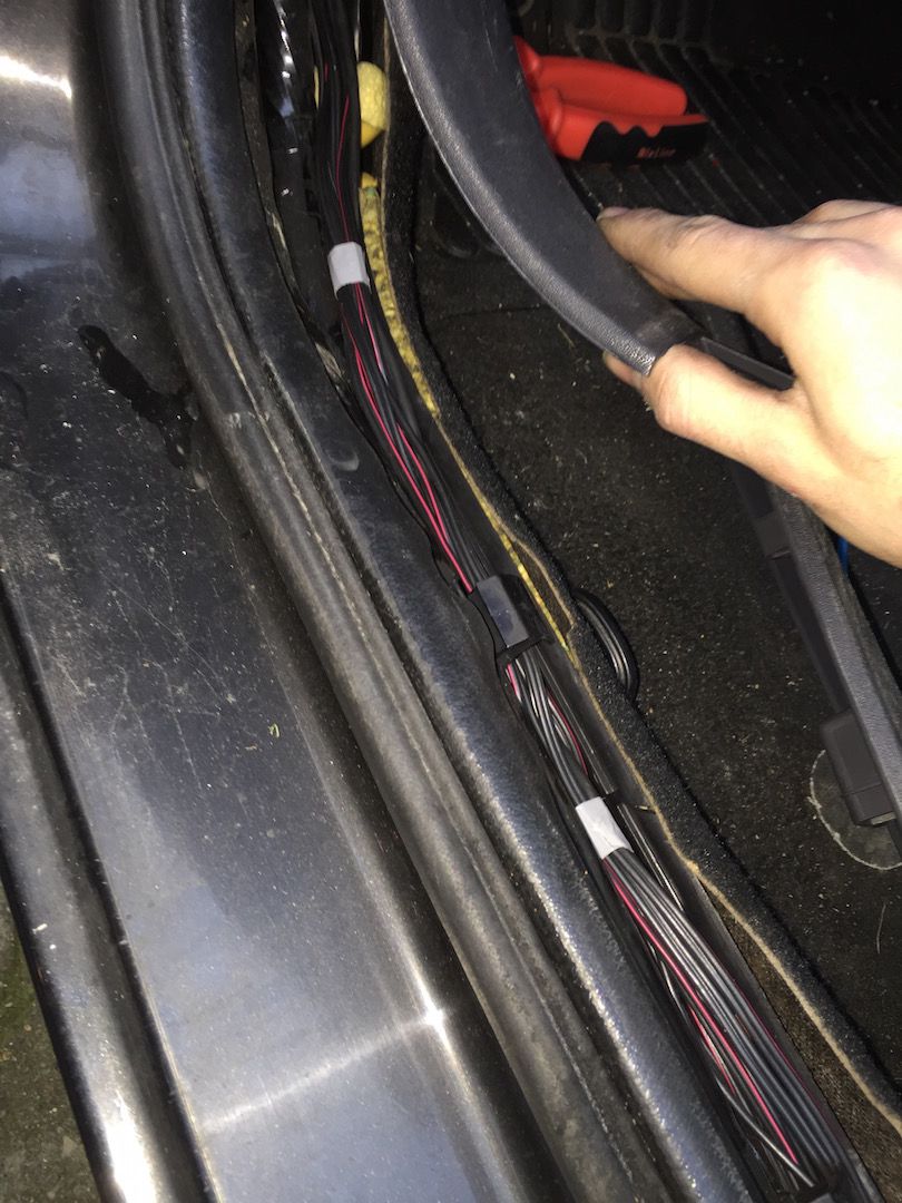

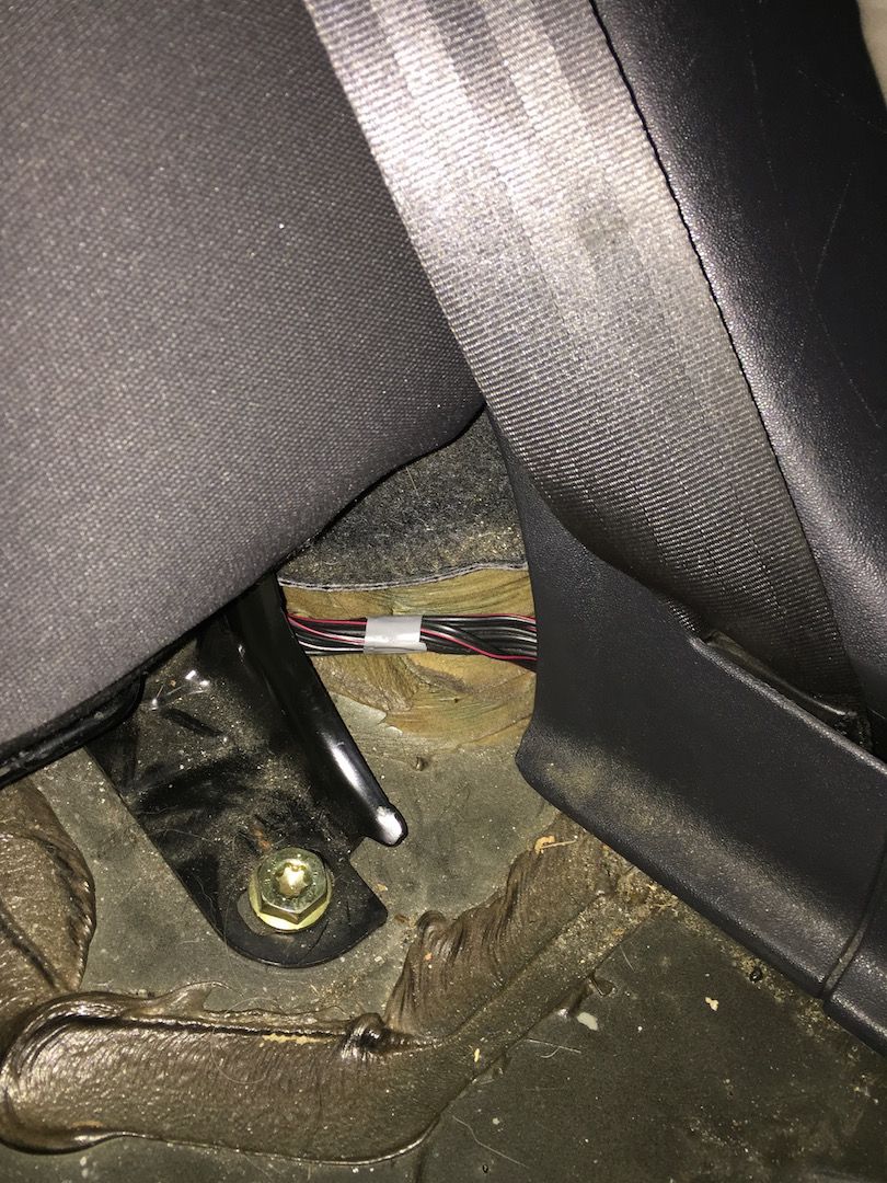

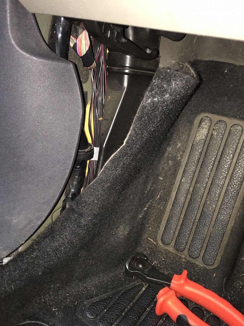

J'ai fait passer le faisceau au niveau de celui d'origine :

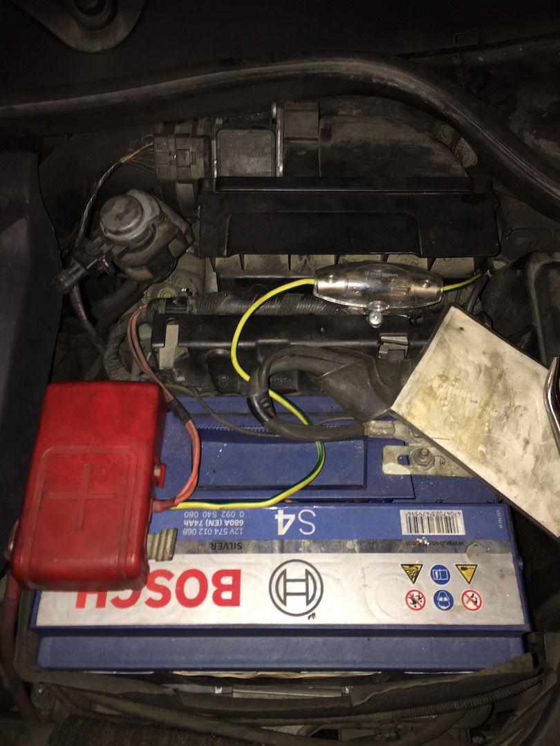

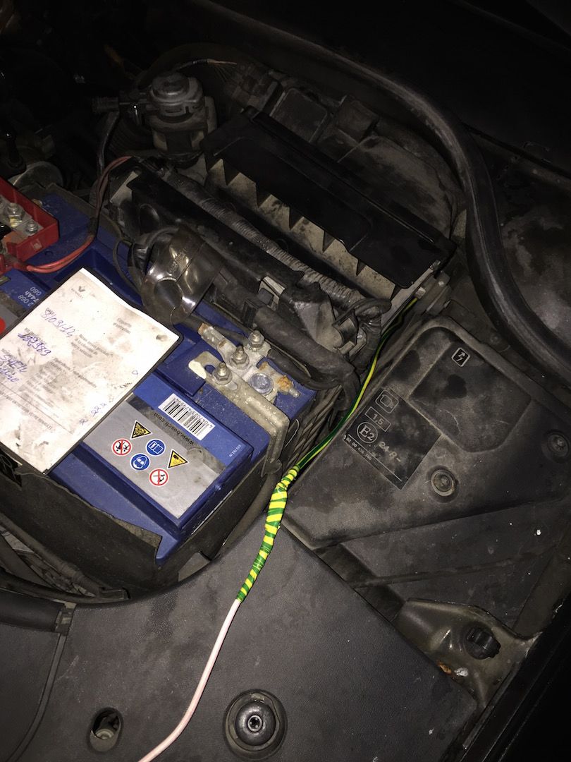

Passage du câble d'allim :

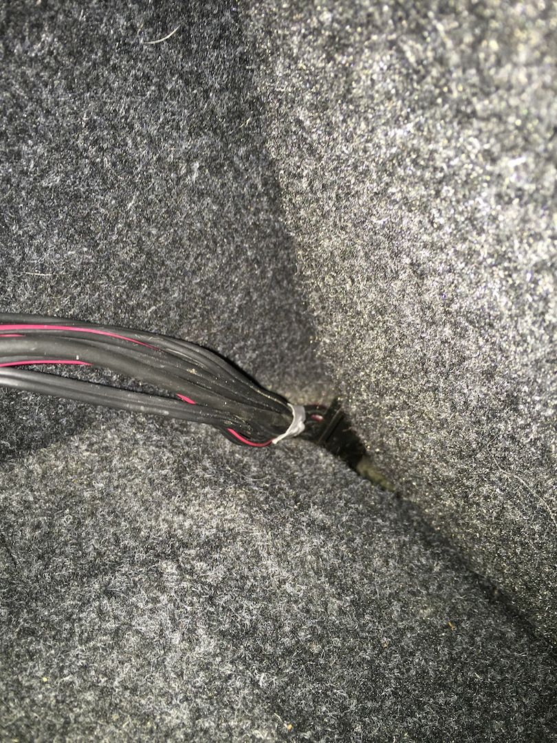

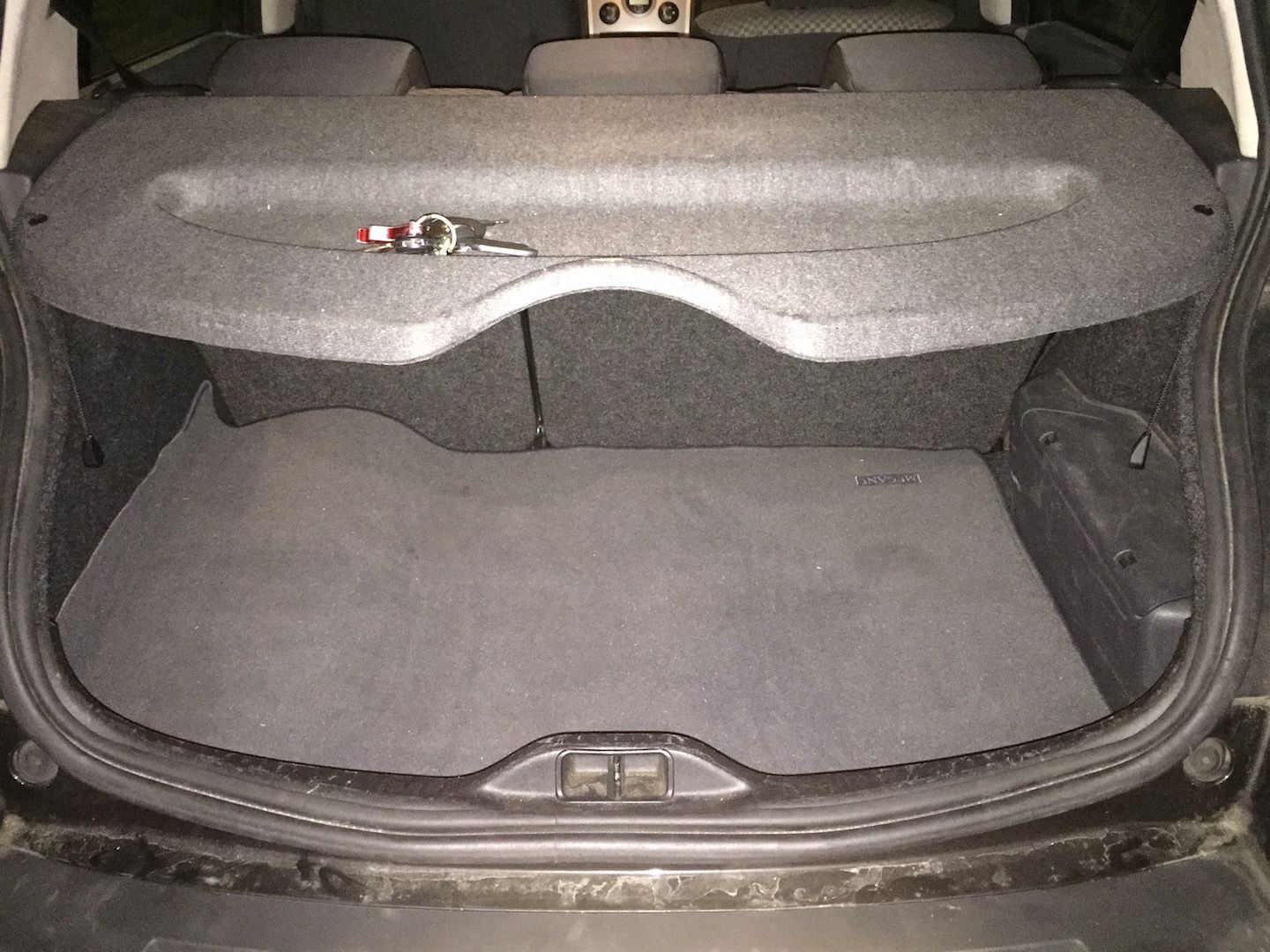

arrivé dans le coffre :

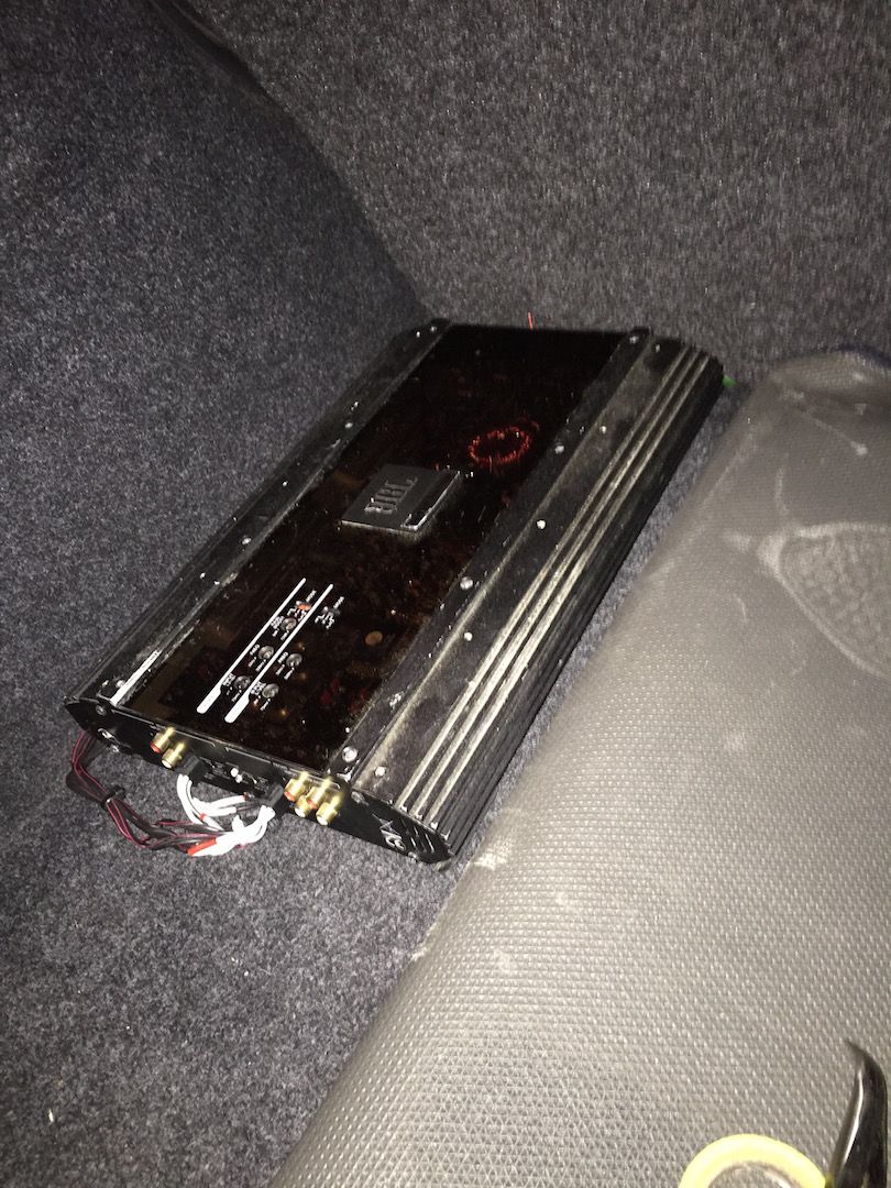

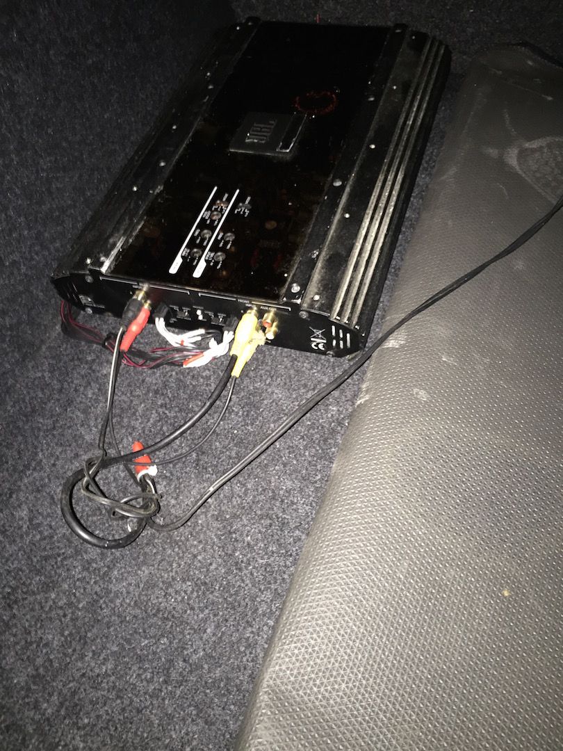

Le résultat ampli branché :
Petit montage maison pour écouter le son avec une prise Jack :|
Ampli branché et recouvert. (enceintes AV et AR remplacé par les Pioneer spécial Mégane 2)

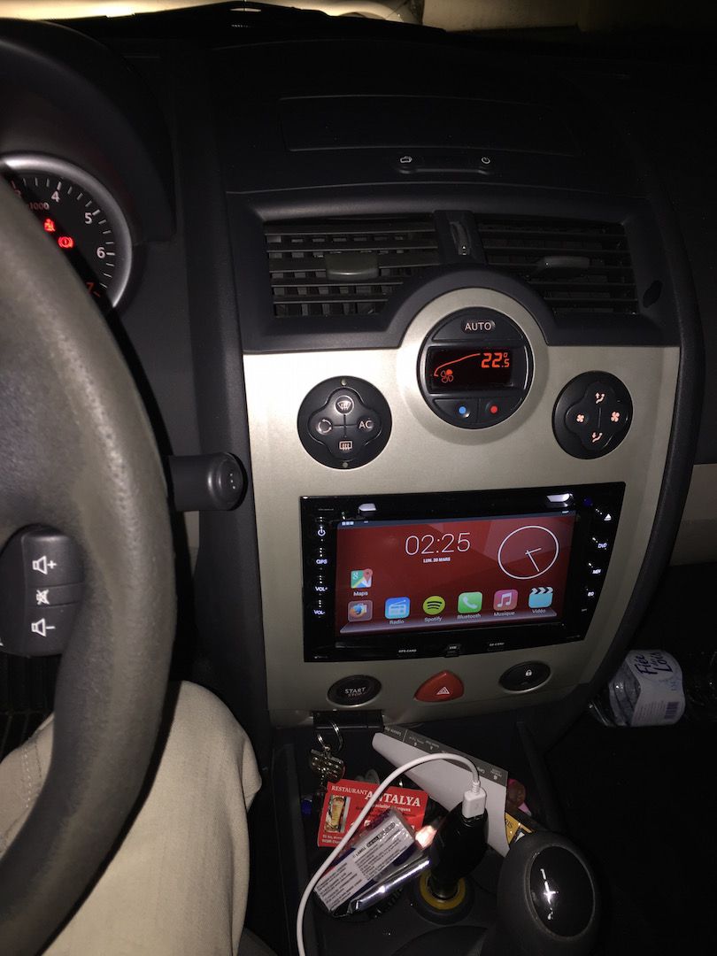

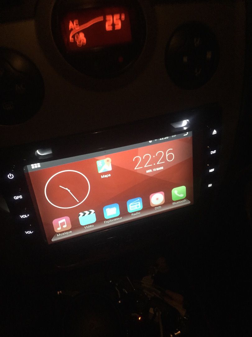

Je me suis tourner vers un poste DoubleDin, surtout quand j'ai trouvé ça :
Un AutoRadio tournant sous Android 4.4.4, avec Bluetooth, wifi, commande aux volants, différentes entrées/sorties vidéo et audio, et qui plus est qui s’intègre parfaitement au tableau de bord Megane II!
Que demander de plus ?
Installation du poste Huifei
Spoiler :
Le voici : :irony:
