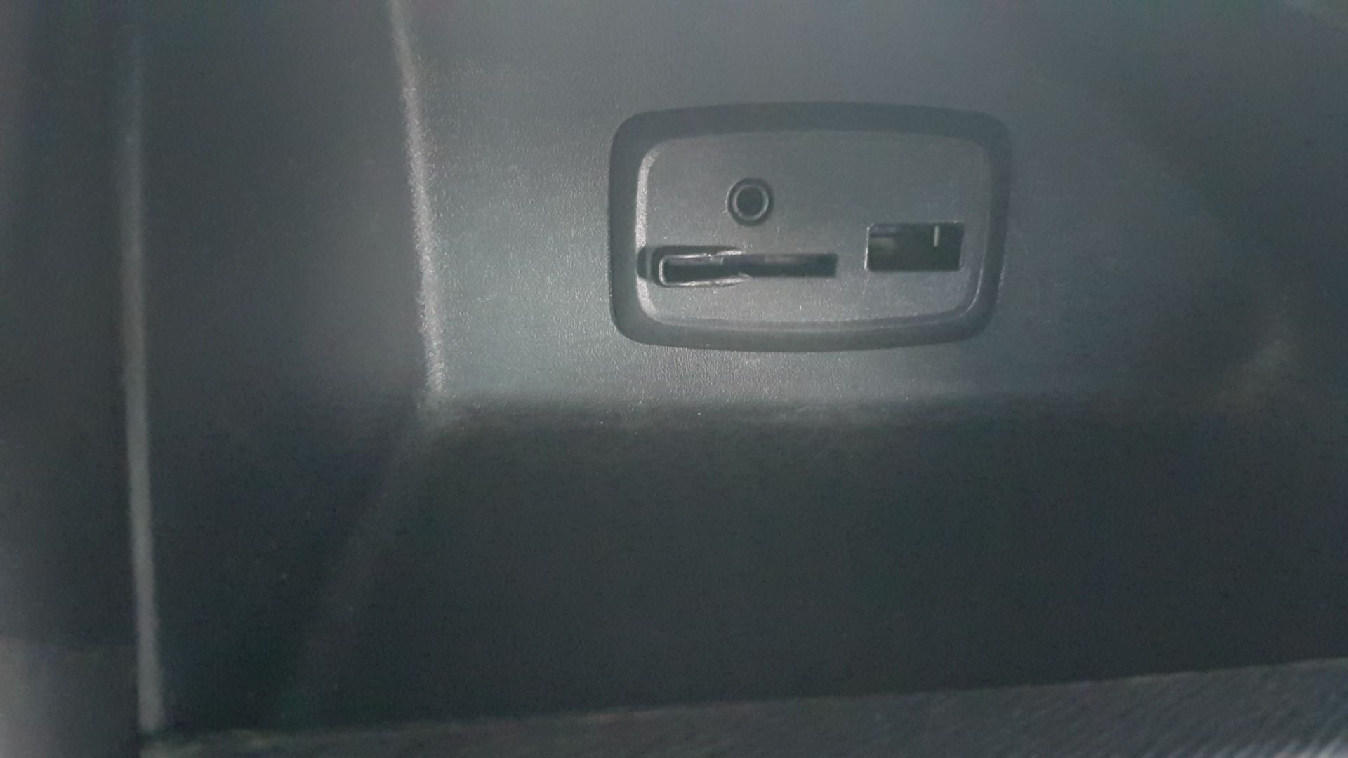

Bonjour à tous.
Comment démonter la platine qui contient la carte Sd ainsi que le port Usb et le mini jack ?
L’électronique est enfoncée, et je ne peux donc plus mettre de clé ni récupéré la carte SD.
Merci par avance.

L'electronique est tombée à l'arrière.
La plaque semble clipsée mais je n'ose pas forcer et tirer dessus.

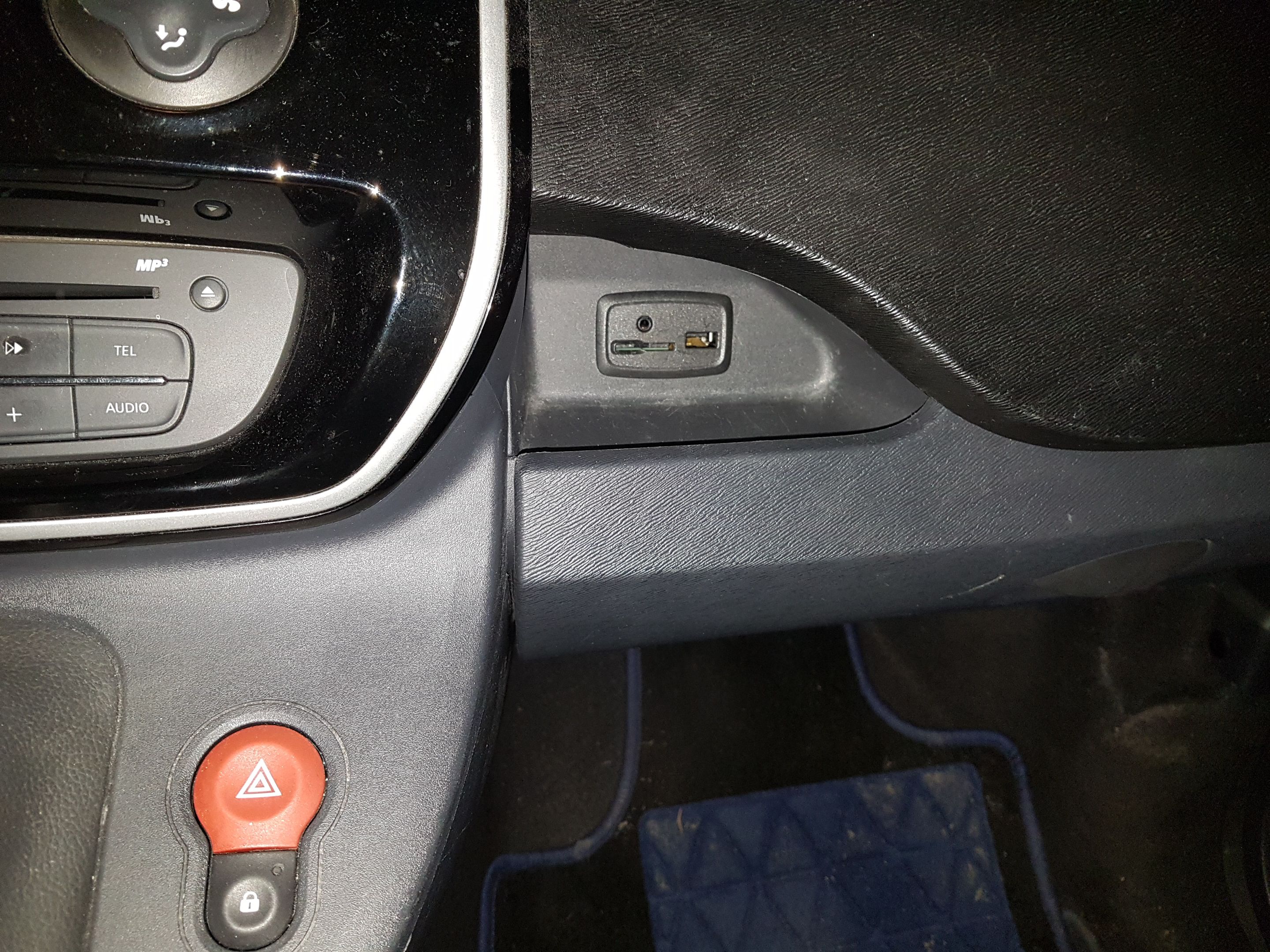

Tu aurais le type de véhicule, j'ai du mal à voir où se trouve cet emplacement.
Je suppose que c'est pas loin du levier de vitesse.

Une photo plus éloignée.
C'est une kangoo de 2017.
Message Mar 02 Fev, 2021 09:02
Super, là je vois mieux. :wink:
Alors, j'ai pas ton modèle de voiture, mais à mon avis, si tu ouvres la boite à gant, tu retires l'intérieur (y a normalement une vis au fond, et des encoches sur le haut pour déclipser le tout).
Tu dois pouvoir y accéder.
