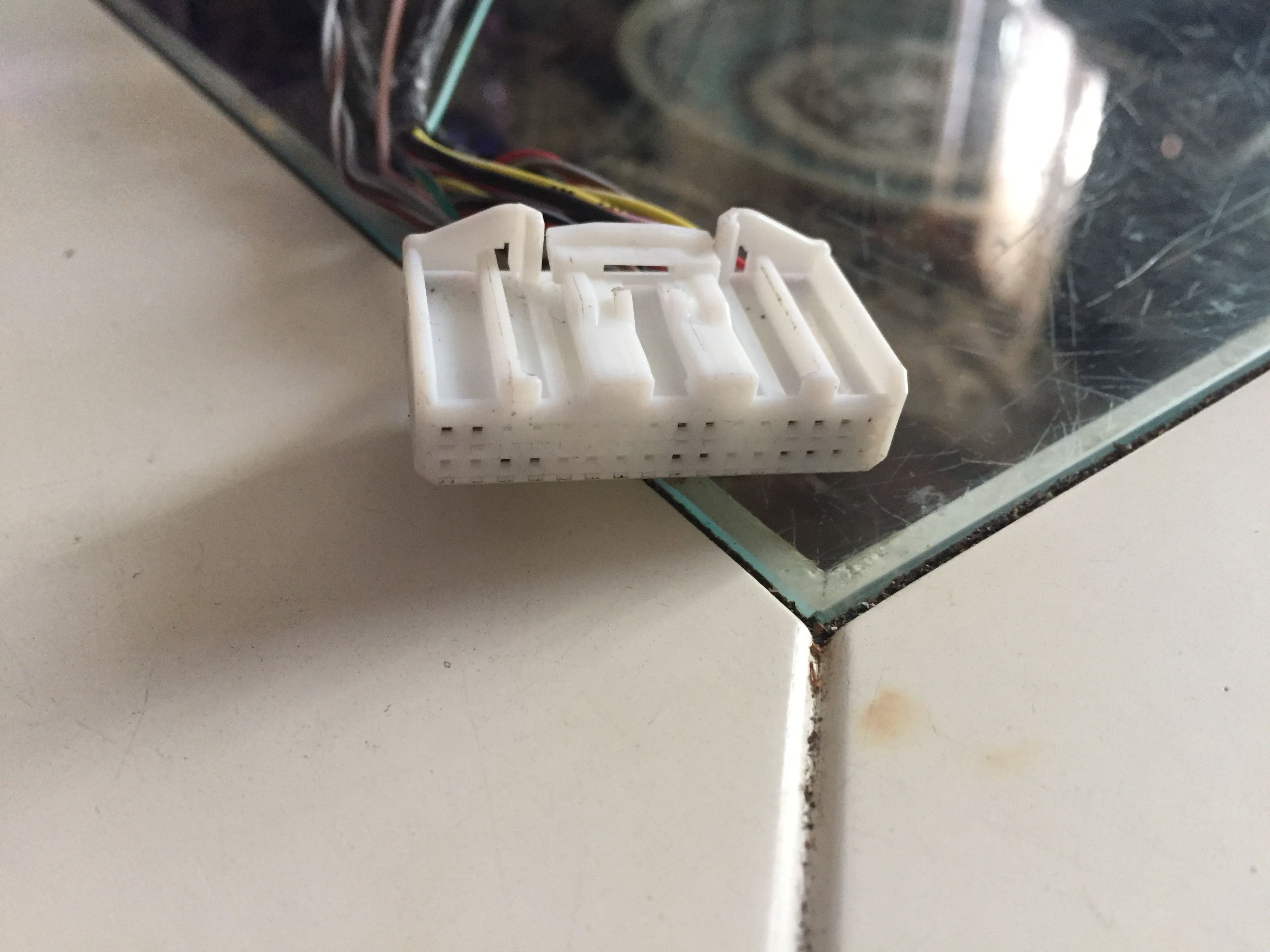

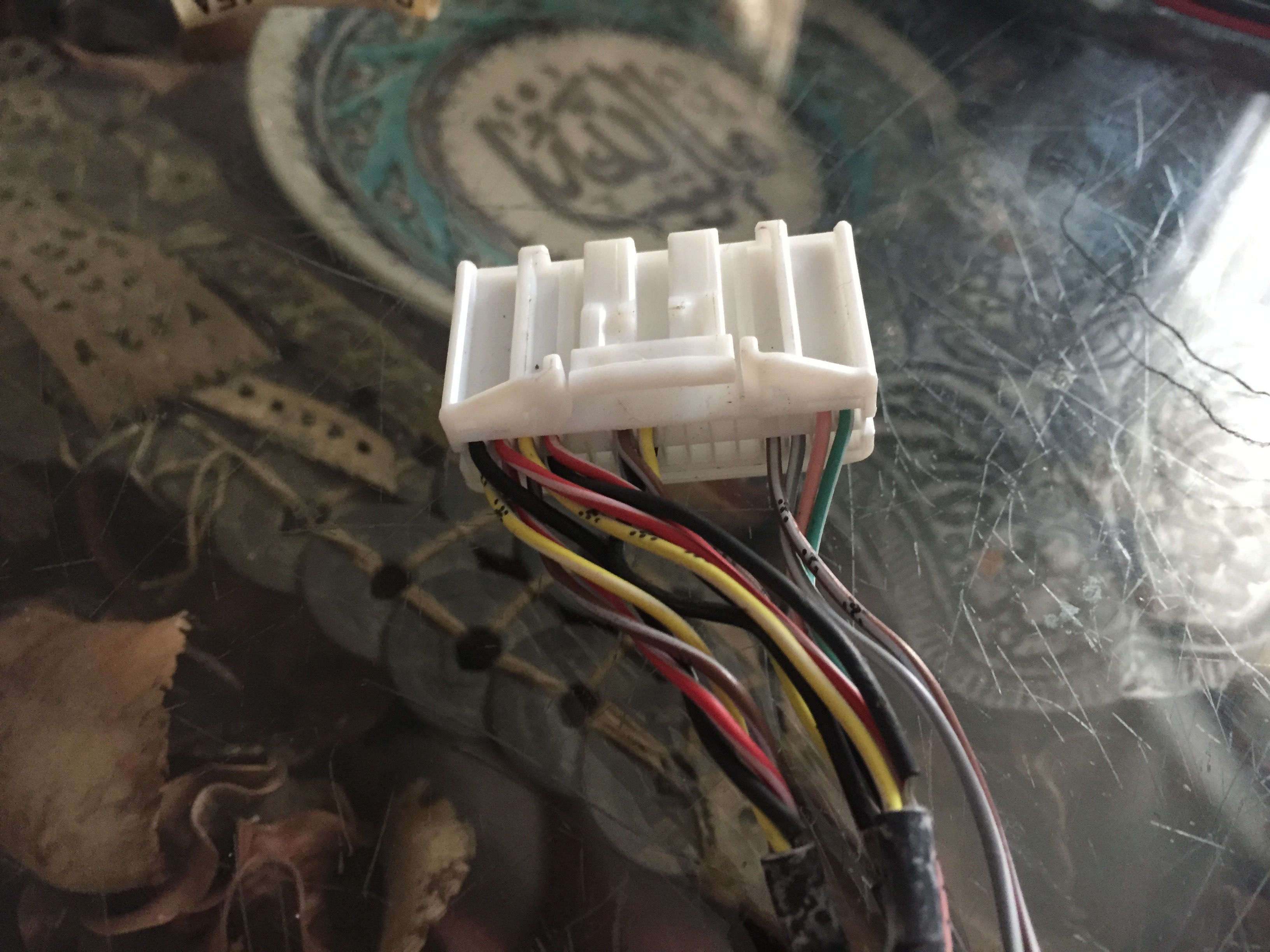

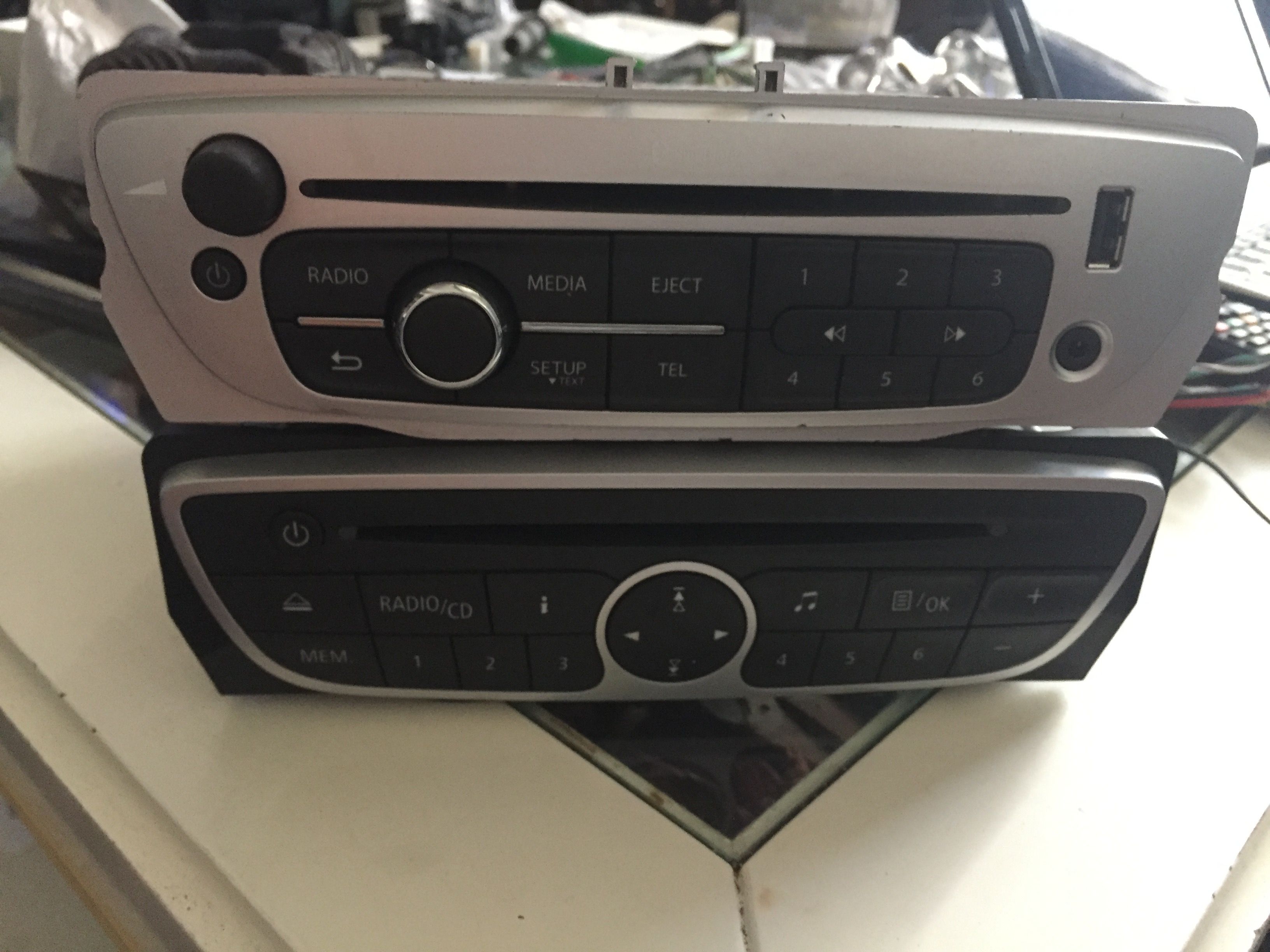

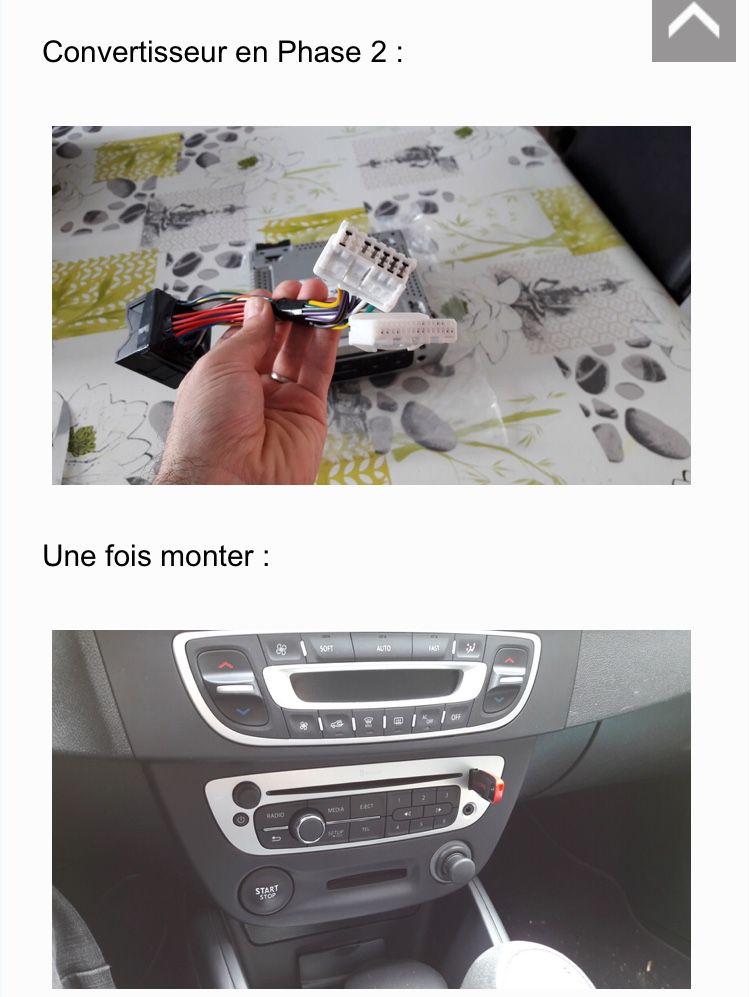

Je possède une megane 3 ph1 avec autoradio cd avec prise carré et je voudrais mettre un poste usb d’origine ph2 prise blanche .
Je possède le poste usb , la façade et les prises blanches coupées sur véhicule en casse .
J’ai réalisé le branchement de la prise des haut parleur et un +- sur la prise principale , je bute sur la prise blanche 32 pins , je voudrais avoir l'affectation des pins des deux poste pH 1 et pH 2 ?

Je recherche ce type de diagram pour les deux postes ?

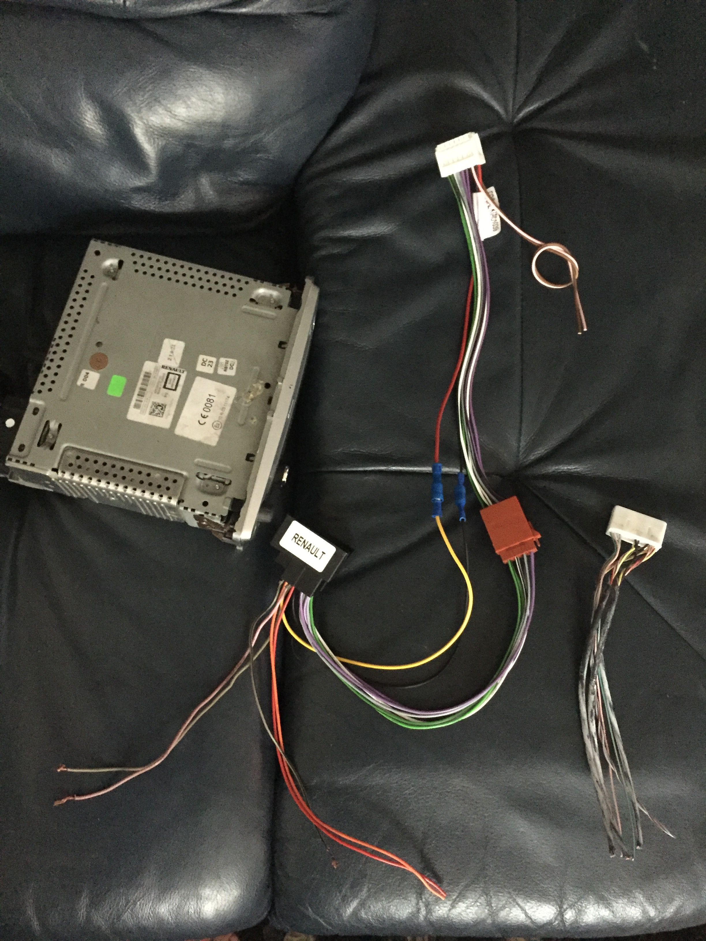

mon faisceau actuel :
Waka

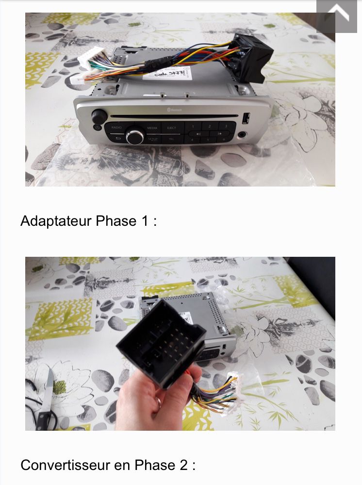

Bonjour James,
je souhaiterais changer l'autoradio d'origine de mon scenic 3 (radiosat classique) par un autoradio jvc. j'ai acheter un adaptateur mais il ne va pas et je souhaiterais changer les pin sur l'adaptateur, mais aucune couleur ne correspond.
saurais tu quel fil correspond au +, au -, au permanent, etc ... car les couleur Renault ne correspondent pas a la norme ISO
merci d'avance

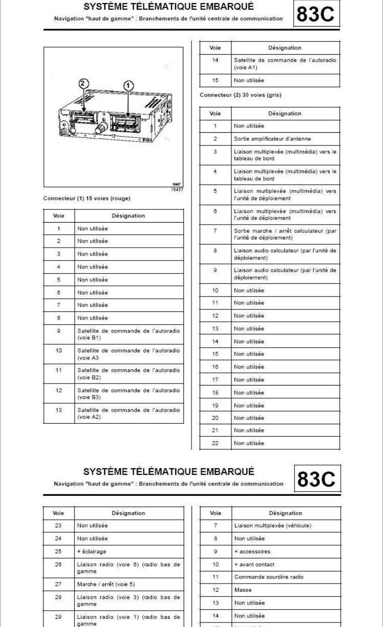

bonjour . pouvez vous communiquer le document 83 c complet ( il me faut l'affectation des connecteur 30 pins ) merci
