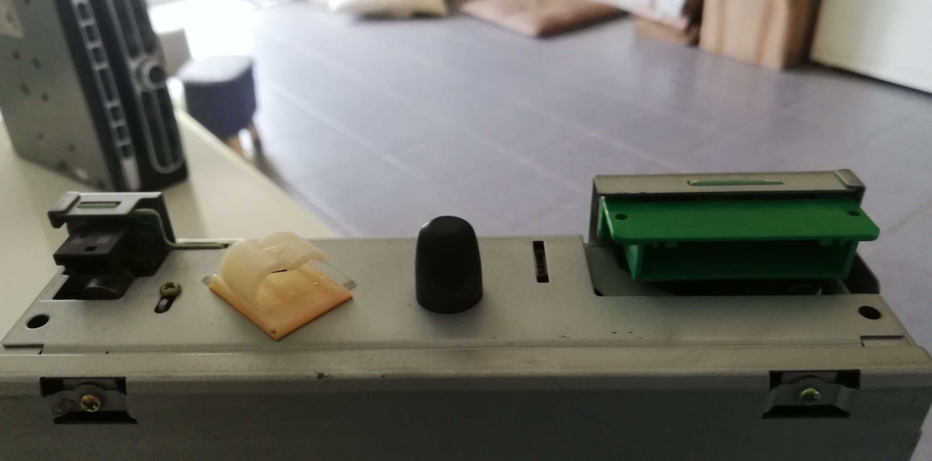

Je dois changer l'ampli sur mon Renault Espace IV 3.0 v6 dci Initial de 2007.
J'ai un système Clarion Cabasse Tronic Auditorium. Le poste ne fonctionne plus (j'ai acheté le véhicule septembre 2020 comme ça).
J'ai vérifié le fusible entre les 2 fauteuils avant : RAS.
D'après les topics ici, souvent c'est l'ampli qui déconne.
J'ai pu acheter un kit Poste/Tuner/Ampli/GPS/écran ODB.

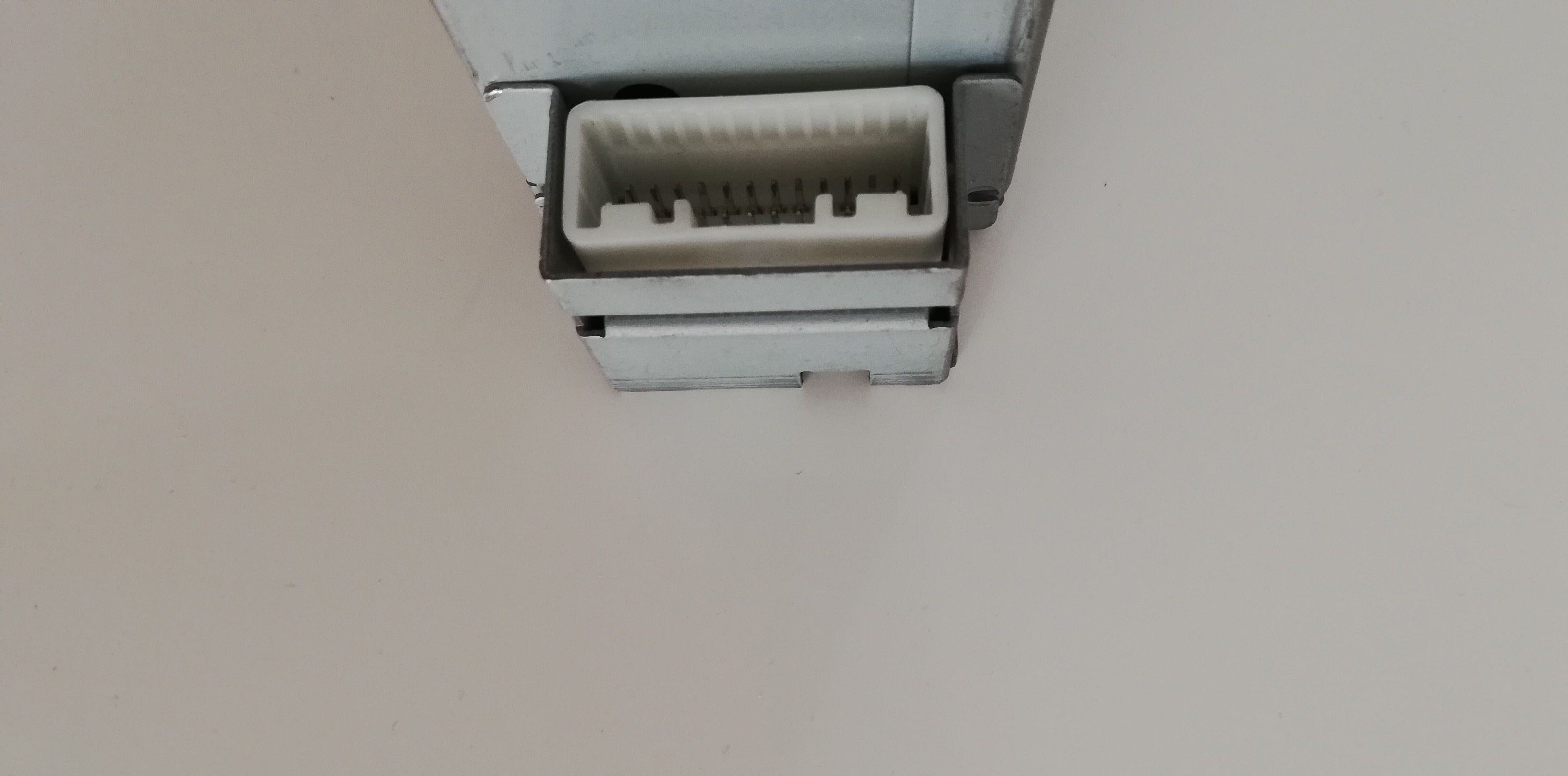

J'ai voulu changé le Poste : pas les mêmes nappes (photo 1, connecteur blanc ancien poste, photo 2 connecteur vert nouveau poste)[/img], j'attends des réponses de spécialistes pour un adapteur.
Je me résous donc à installer le nouvel ampli : mais comment ? que dois-je démonter (toute la console ?), quelles précautions à prendre ?
Merci !!!

Tu pourrais nous en dire plus sur l'age de ton espace 4. Fais nous une photo globale de ce que tu as acheté.
J'ai l'impression que tu as acheté un kit qui n'est pas du même age que ta voiture.
Genre un CNC pour remplacer un CNI1 ou inversement.
Si c'est le cas, tu vas passer une bonne semaine à faire du repérage + câblage.
