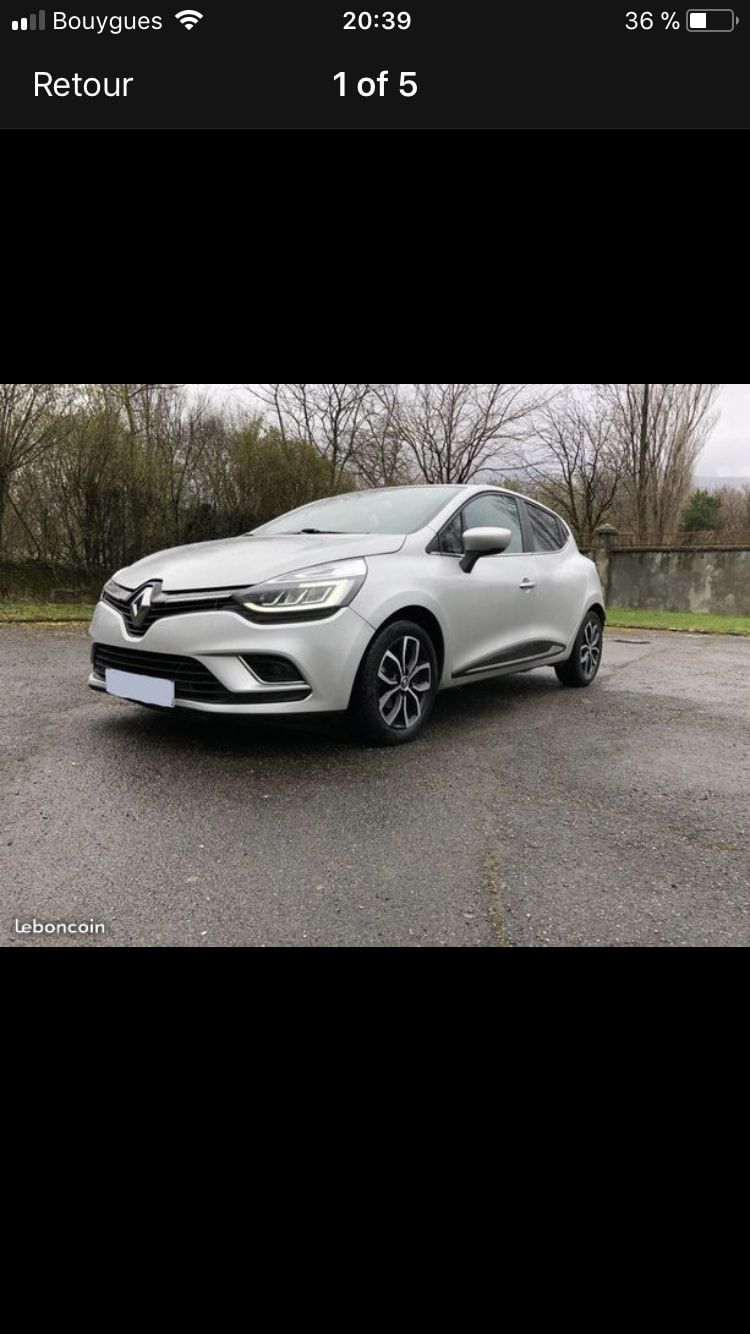

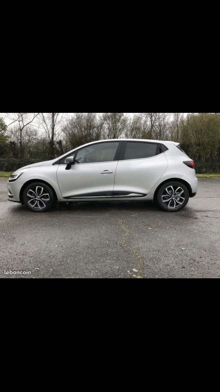

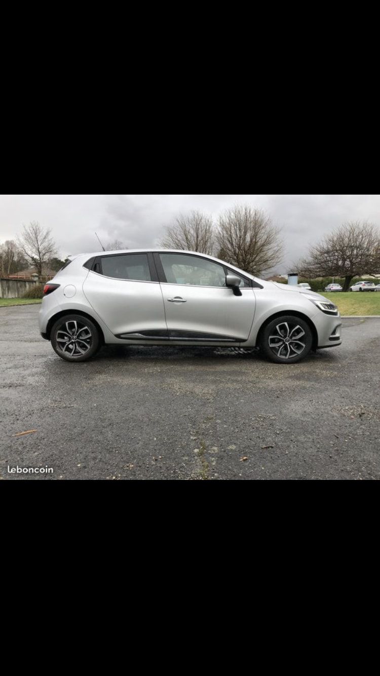

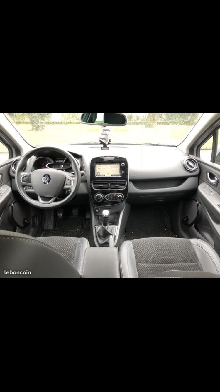

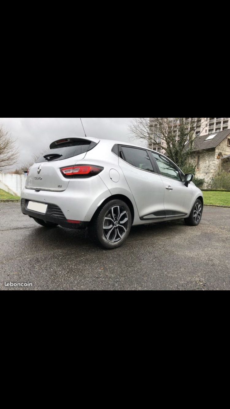

Tu peux poster des photos de ton véhicule ? Notamment des phares et de l'intérieur ?
Oui, ce sont les photos de l'annonce sur leboncoin que j'avais enregistré car je n'ai pas pu en prendre ce matin :
clic pour agrandir clic pour agrandir clic pour agrandir clic pour agrandir clic pour agrandir

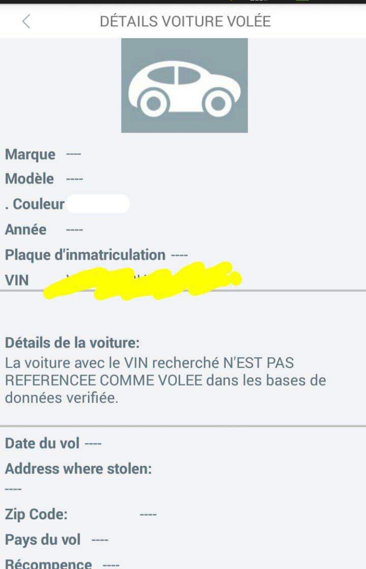

J’ai pu télécharger l’appli je vous montre les résultats :
C’est bizzare il n’y a rien marquer a part qu’elle n’est pas volé et qu’elle est blanche alors qu’elle n’est pas blanche mais grise
Je viens d'essayer cette appli avec le VIN de la voiture de madame, ça me dit aussi qu'elle est blanche alors qu'elle est verte et aucune autre info non plus. Je pense que l'appli affiche "blanc" quand il n'a pas l'info.
Tu devrais vérifier la frappe à froid du numéro de série, et qu"il n'y ait pas de traces de soudures dans les 10-20 cm aux alentours.
De toute façon le numéro de série que tu as sur les papiers, doit être un numéro "sain"... c'est le principe de base, donc il ne devrait pas ressortir de problème.

Ca pue l'auto reconstruite à base de pièce à droite et de CG à gauche, donc soit volée (et dans ce cas, tu es receleur, ce qui est un délit) soit VGA reconstruit non déclaré, et tu es en danger sur la route.
=> annulation de la vente dans les deux cas
En y regardant de plus près ton bouclier AR n'a pas l'air d'être un restylé: la partie autour des catadioptres est noire alors que depuis le restylage c'est ton caisse.
Kadjar Sensation TCe 130
Captur Intens TCe 120 EDC (vendu)
C'est peut être juste quelqu'un qui s'est fait plais' en passant sa Clio phase 1 en phase 2. Les jantes aussi sont des phases 2.
On a eu des membres qui ont fait ce genre d'opérations sur leurs Laguna 3.
En tout cas, il n'y a aucune chance pour que la voiture ait été commercialisée en l'état en 2014. Les pièces de la version restylée n'étaient même pas encore validées à l'époque.
Oui en effet, mais là il semble aussi parler de pieces intérieures etc.. niveau tarif c'est un peu violent.
Ca peux aussi etre une phase 1 qui a été customisée en phase 2 grave à des pieces de clio volée.. donc encore une fois > receleur..
Il y a un rétro électrochrome dedans.. Ca n'existait pas sur la phase 1. Les mecs qui montent des rétro électrochrome en seconde monte son très très rare (big-up j2C !).
Il est impossible qu'elle était pré-cablée donc l'alimentation à forcément été dérivée de qq part si c'est un montage.
Mon sentiment c'est que c'"est une vrai phase 2 post-2016... Mais avec une carte grise 2014...
