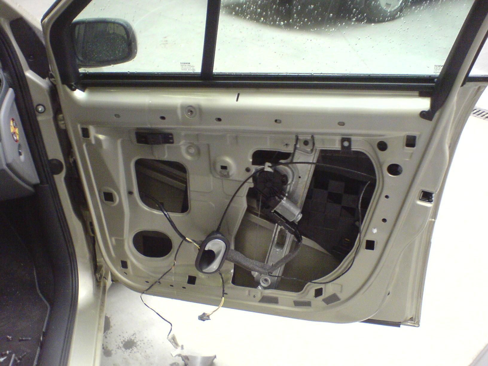

Bonjour à tous, j'ai décidé aujourd'hui de chercher le problème de qualité médiocre du son malgré le bon rendement des HP.
J'ai démonté le panneau de porte avant droit de mon grand scénic.
J'ai été surpris de ne pas retrouver comme sur de plus en plus de constructeur une porte au maximum étanche.
Ici tout est ouvert sur l'arrière du panneau de porte, résultat, la porte ne fais pas assé caisse de résonance et le court-circuit acoustique est pratiquement présent.
Je ne m'étonne plus maintenant du rendement médiocre des basses fréquences.
Photo à l'appui
Je ne sais pas à quels modèles s'applique cette configuration "ouverte"[/img]

Bonjour, mon équipement est le GPS carminat bluetooth CD avec un kit éclaté pioneer TS-Q131C.
Le woofer est très dynamique et rapide, c'est ce qui ma interpellé par rapport au rendement de l'installation.
