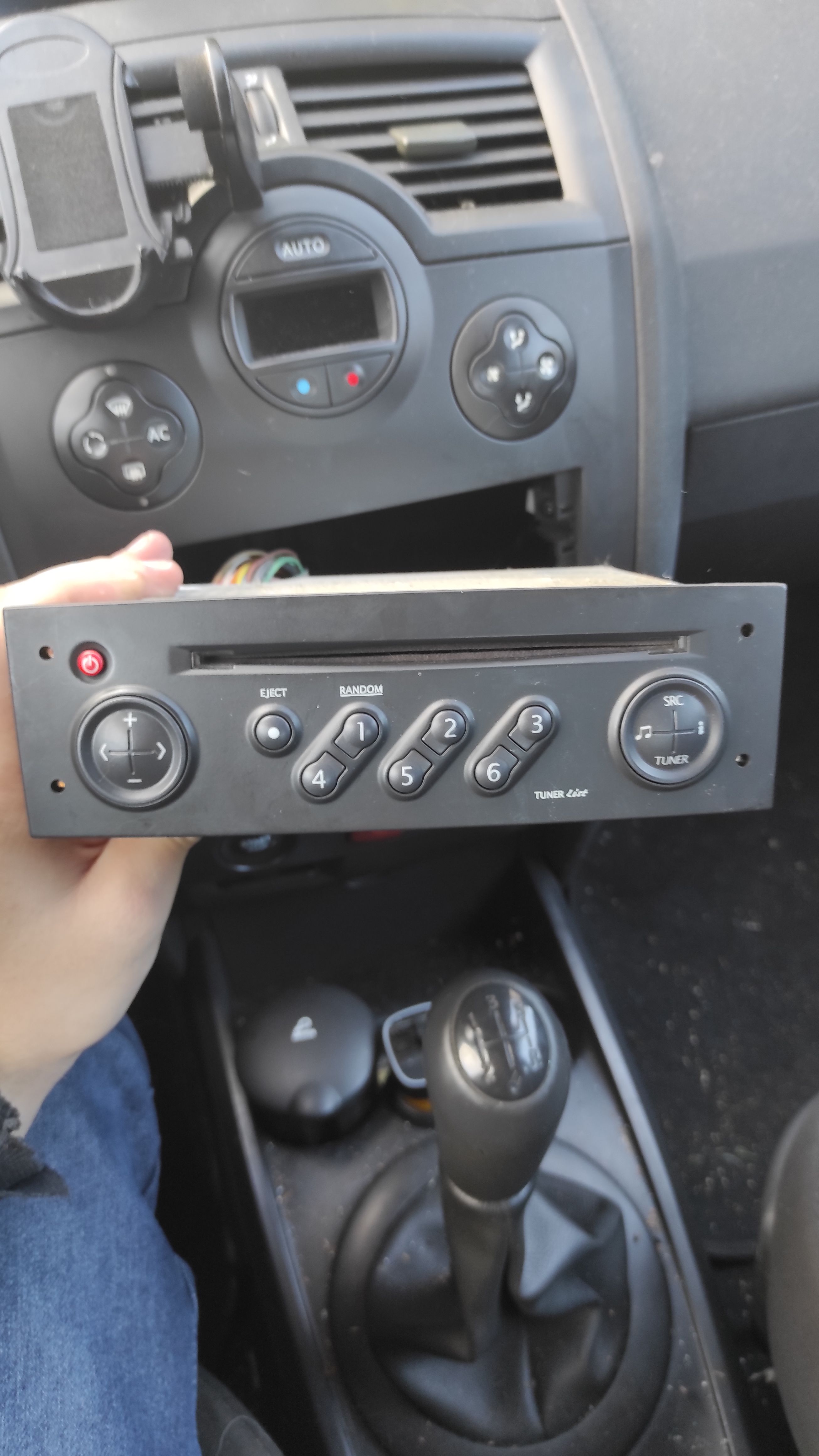

Tu peux m'en dire plus sur le système multimédia embarqué dans ta voiture ?
Une photo du poste serait intéressante.
Sur la megane 2, il y a 6 ou 7 systèmes qui ont été installés, et la méthode pour ajouter un caisson n'est pas la même pour chacun.
Je n'ai jamais eu de megane 2, mais j'ai travaillé 2 fois sur celles de potes pour modifier des installations autoradios. Il me reste des souvenirs (et j'ai les plans)

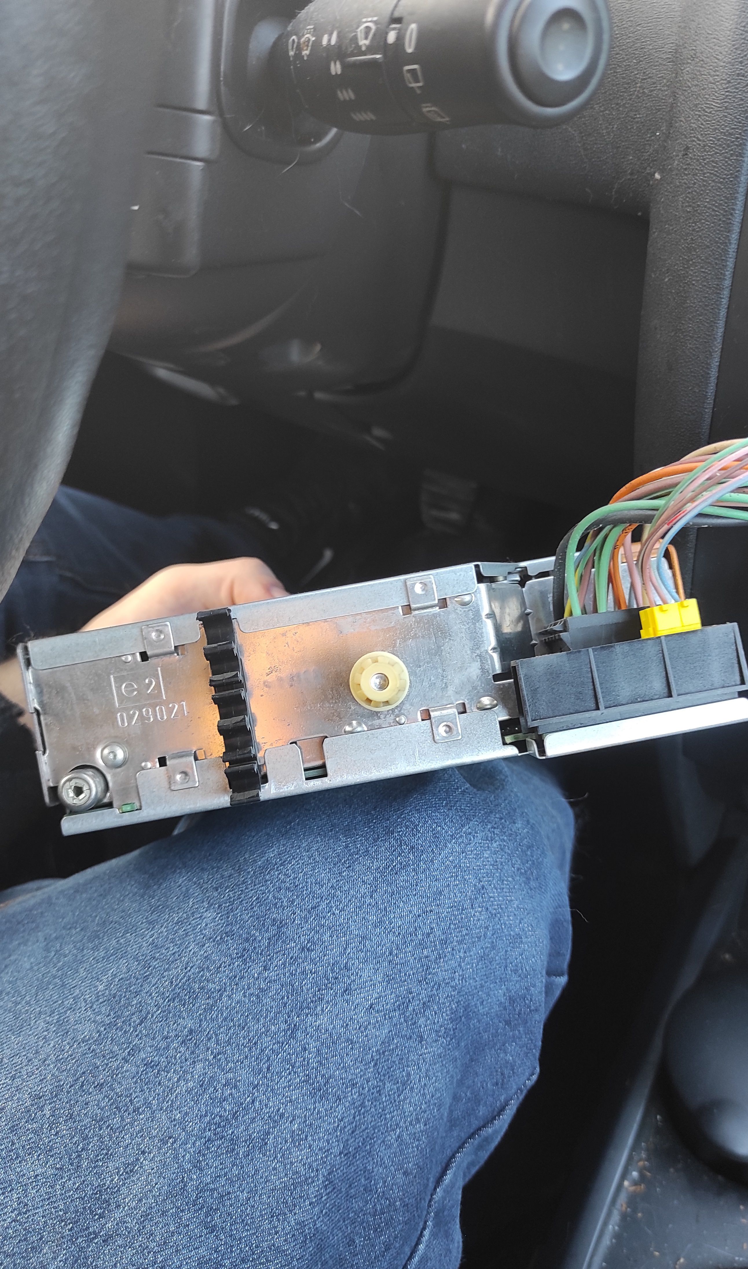

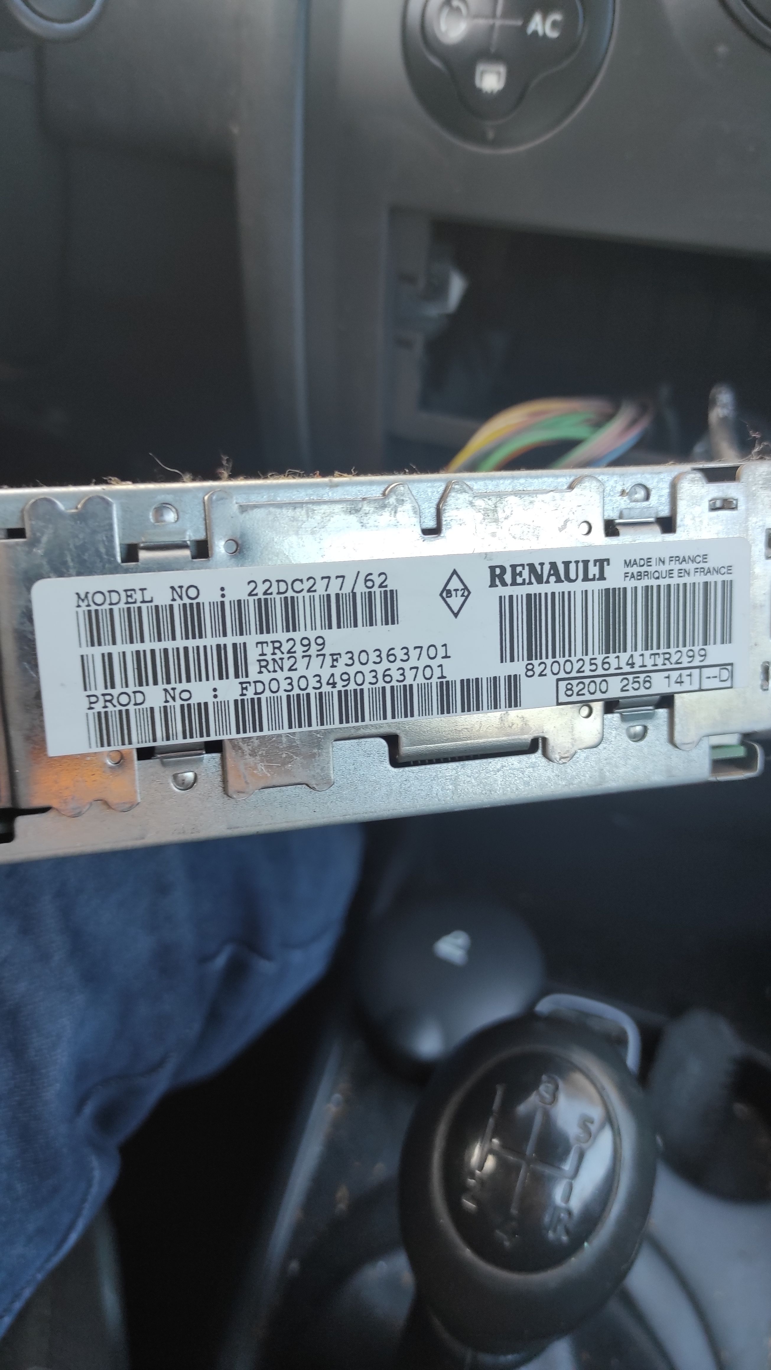

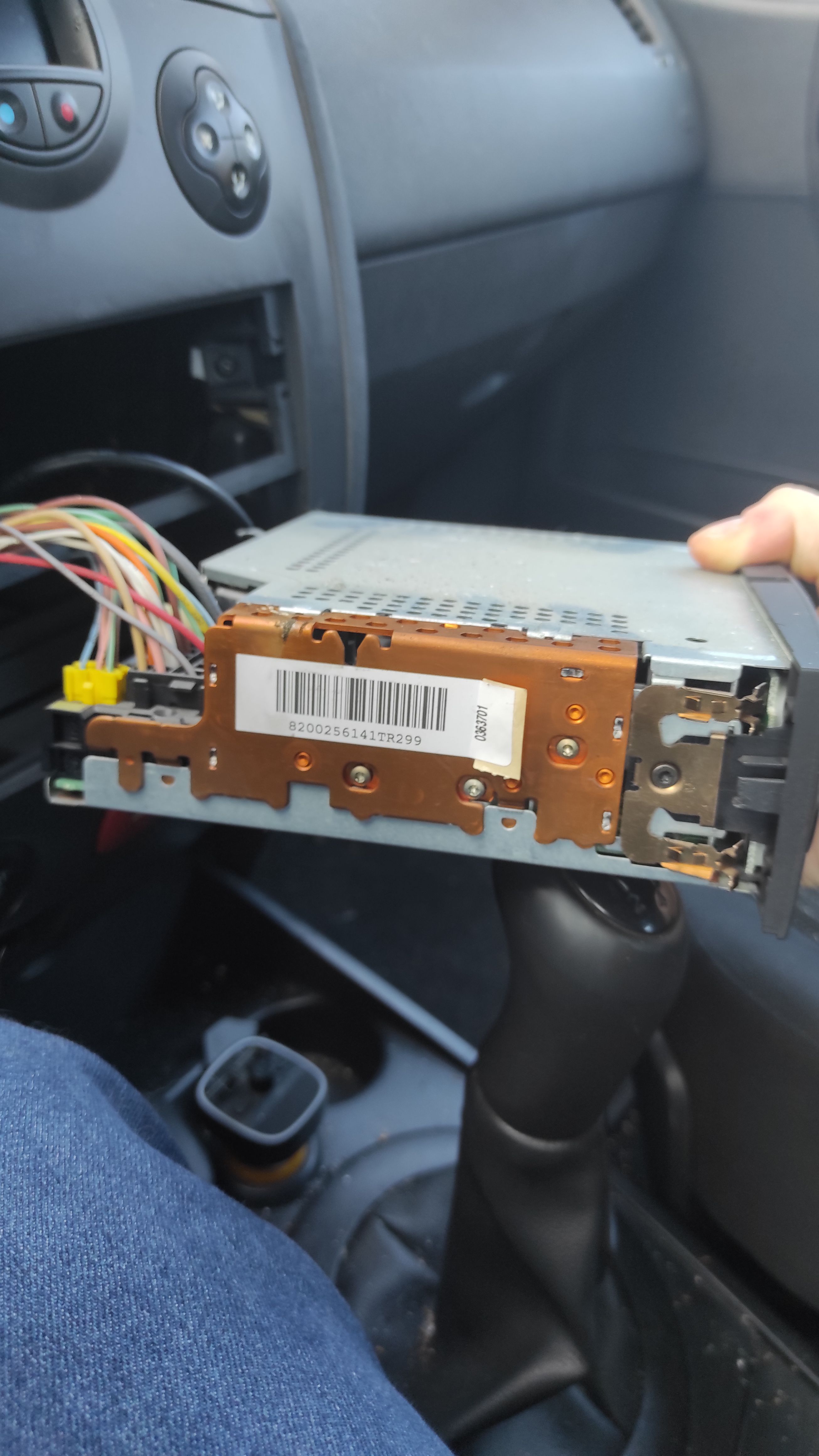

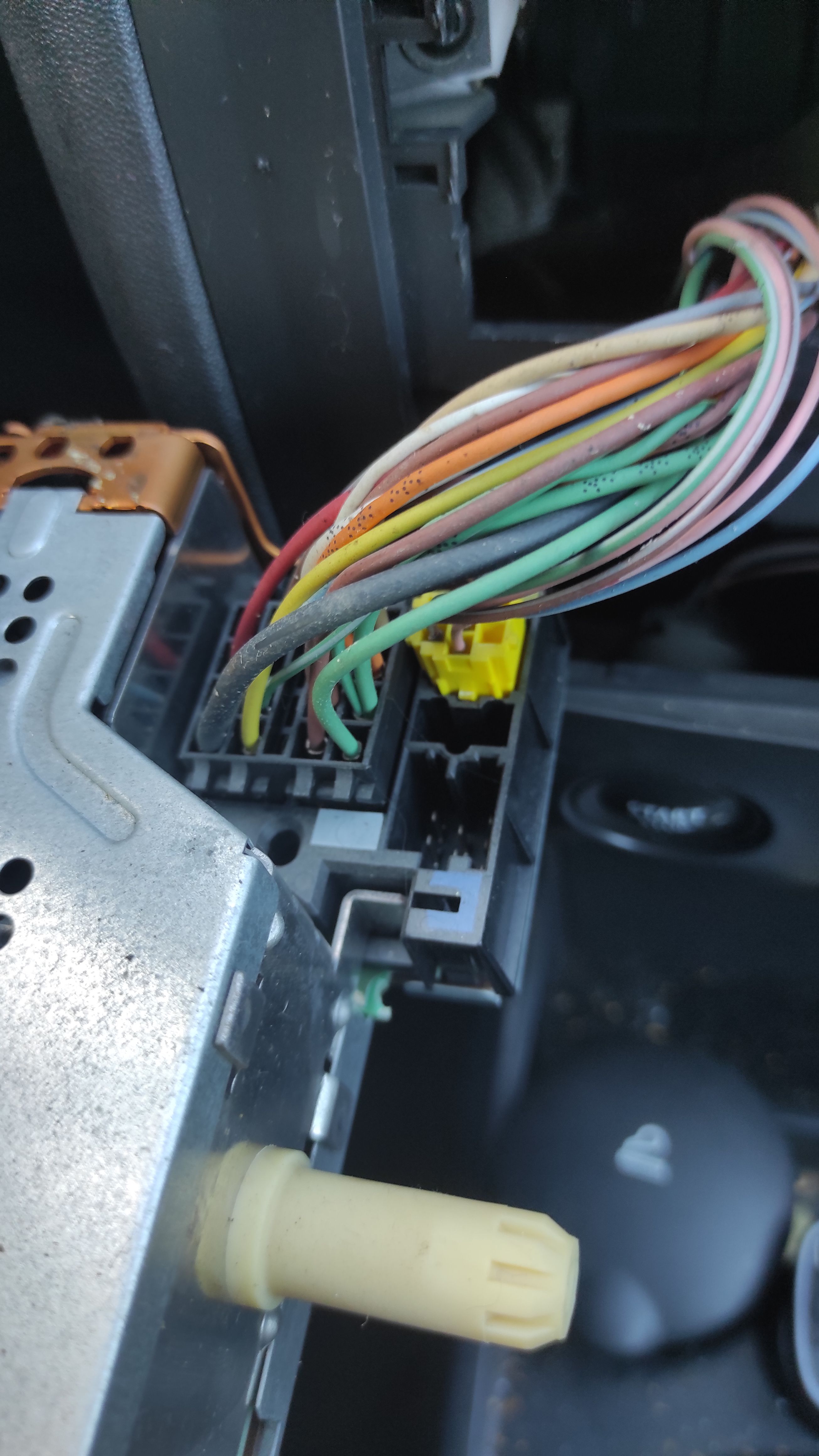

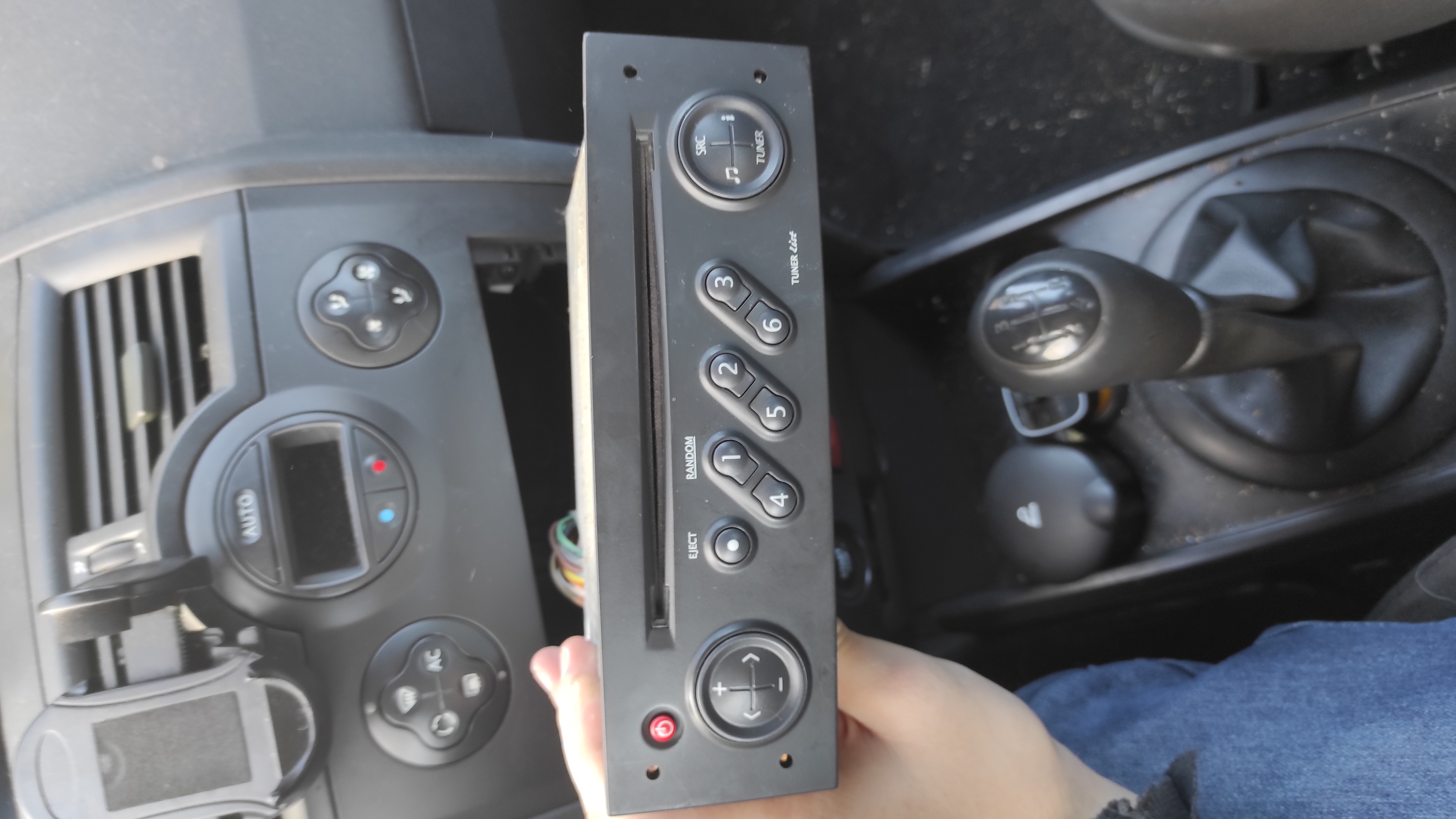

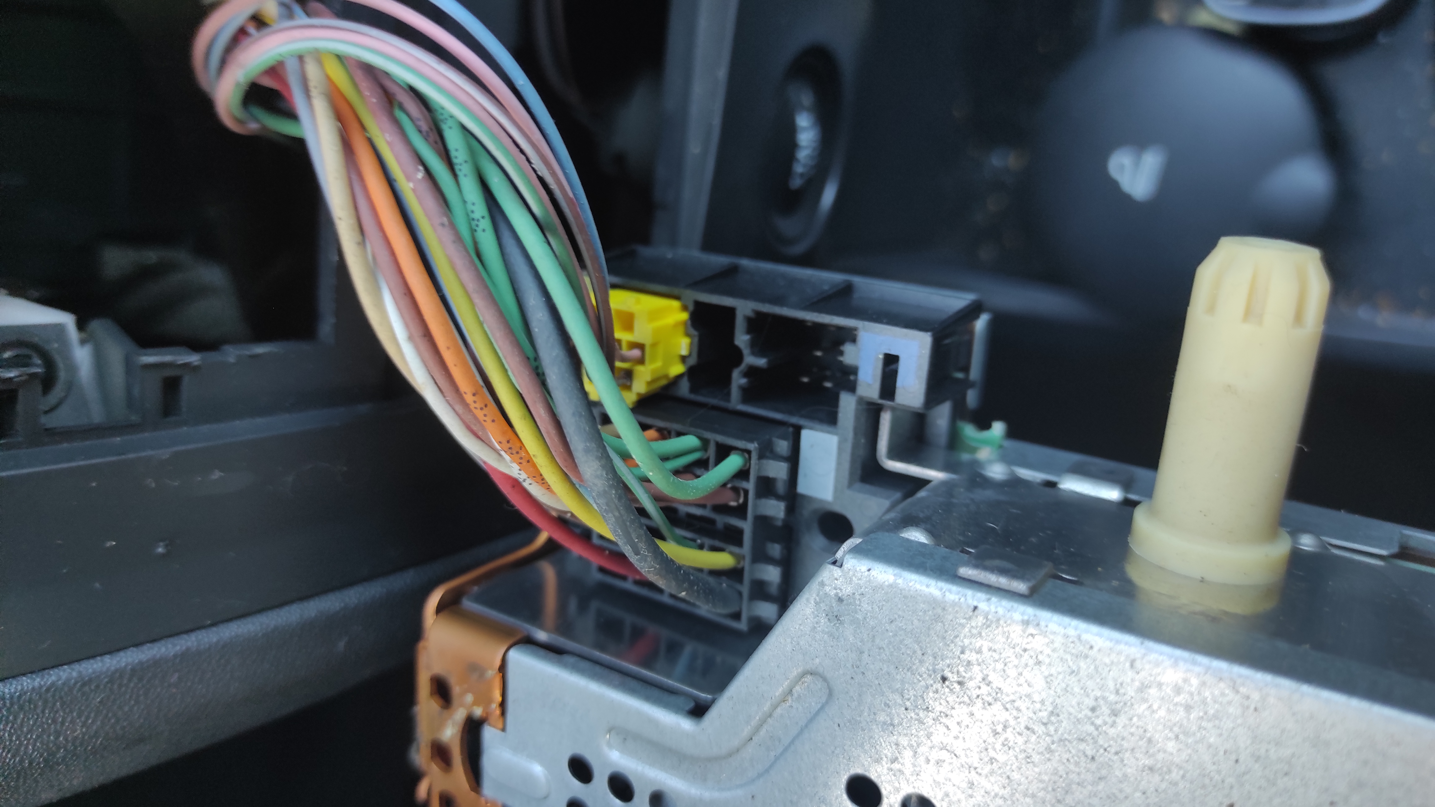

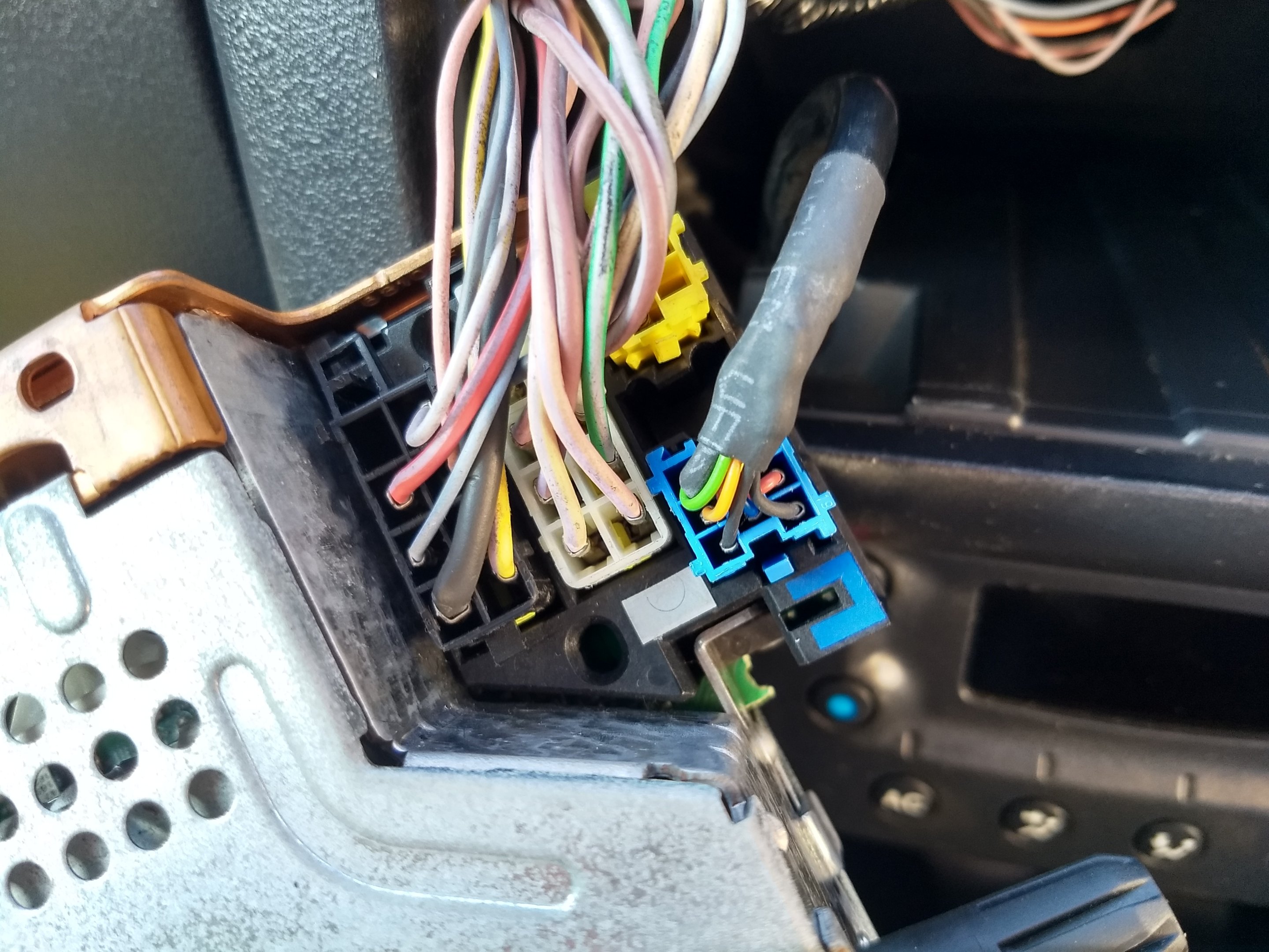

Salut j2c et merci de ta réponse !

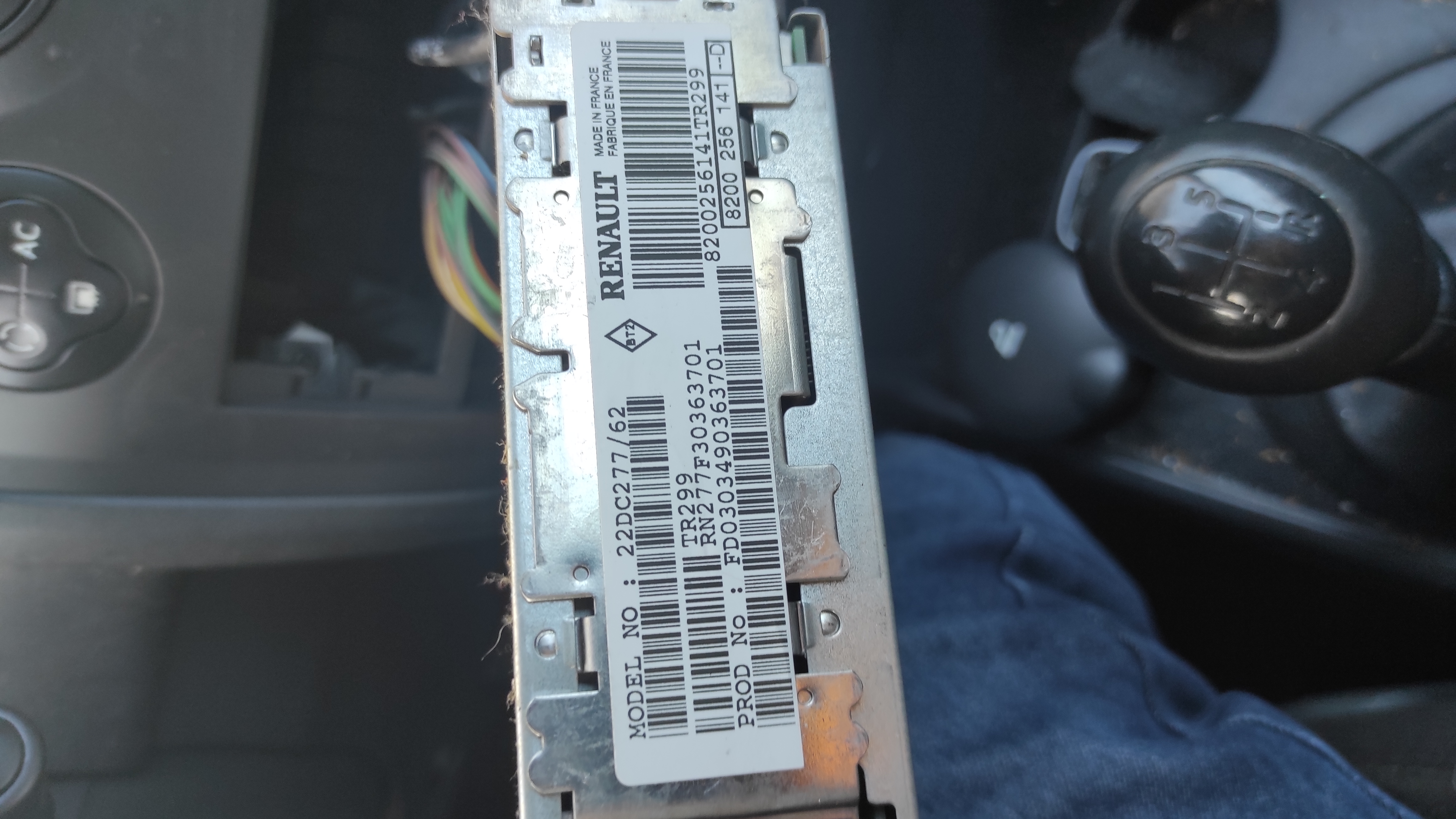

Alors je ne connais pas du tout le nom exact, je sais juste que sans accessoires, il fait juste radio, et lecteur cd.

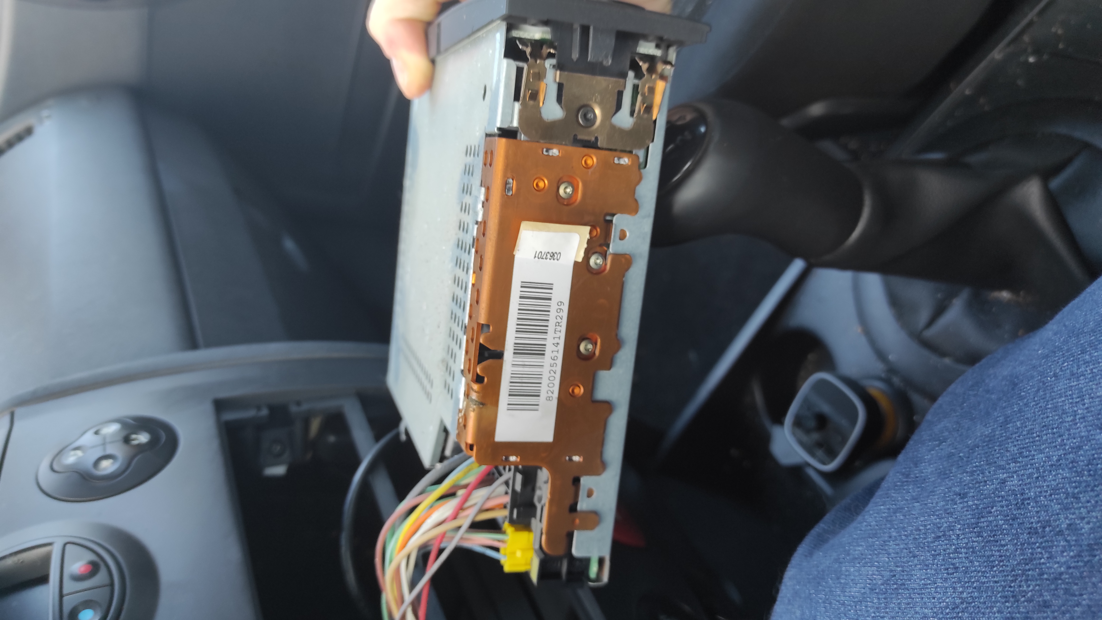

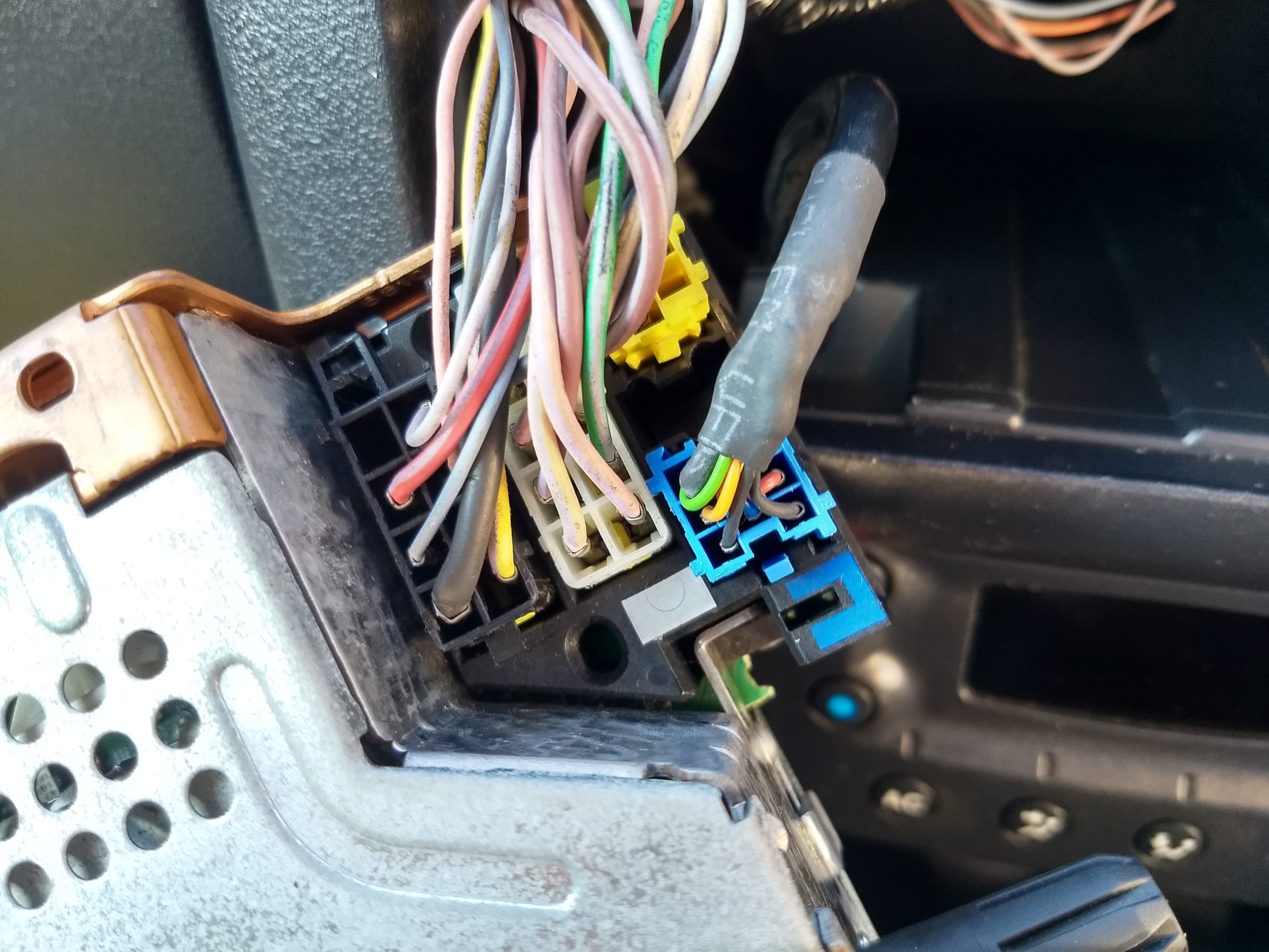

J'ai été prendre les photos a l'instant, je l'ai même sorti de son compartiment pour prendre en photo toutes les parties intéressantes, je joins donc tout sa, il y a la face avant, les deux cotés, l'arrière (j'ai volontairement débrancher l'antenne pour m'aider a prendre une photo plus jolie) et un petit zoom sur les connectiques, je me suis aperçus au passage qu'une connectique est totalement libre, et j'ai vu des gens ajouter une prise jack pour ajouter l'option "aux" sur leurs postes, j'imagine que sa doit être sa.
Voici les photos : clic pour agrandir clic pour agrandir clic pour agrandir clic pour agrandir clic pour agrandir

Sur ton poste, tu as 2 prises rectangulaires avec 8 pin à chaque fois.
Une noire et une blanche.
https://cliosport.net/attachments/img_20180718_063143256_hdr-jpg.1375881/ Clique pour voir l'image.
La prise noire est la prise d'alimentation du poste.
La prise blanche la prise HP
Sur ton poste tu as également une prise jaune (afficheur déporté), mais pas de prise bleue (chargeur CD)
Sur ta prise blanche, les fils cote à cote qui sont pour les 4 HP de ta voiture.
Je t'encourage à ne pas massacrer le faisceau, mais d'utiliser une rallonge surlaquelle tu pourras souder des fils supplémentaires pour récupérer les signaux dont tu as besoin.

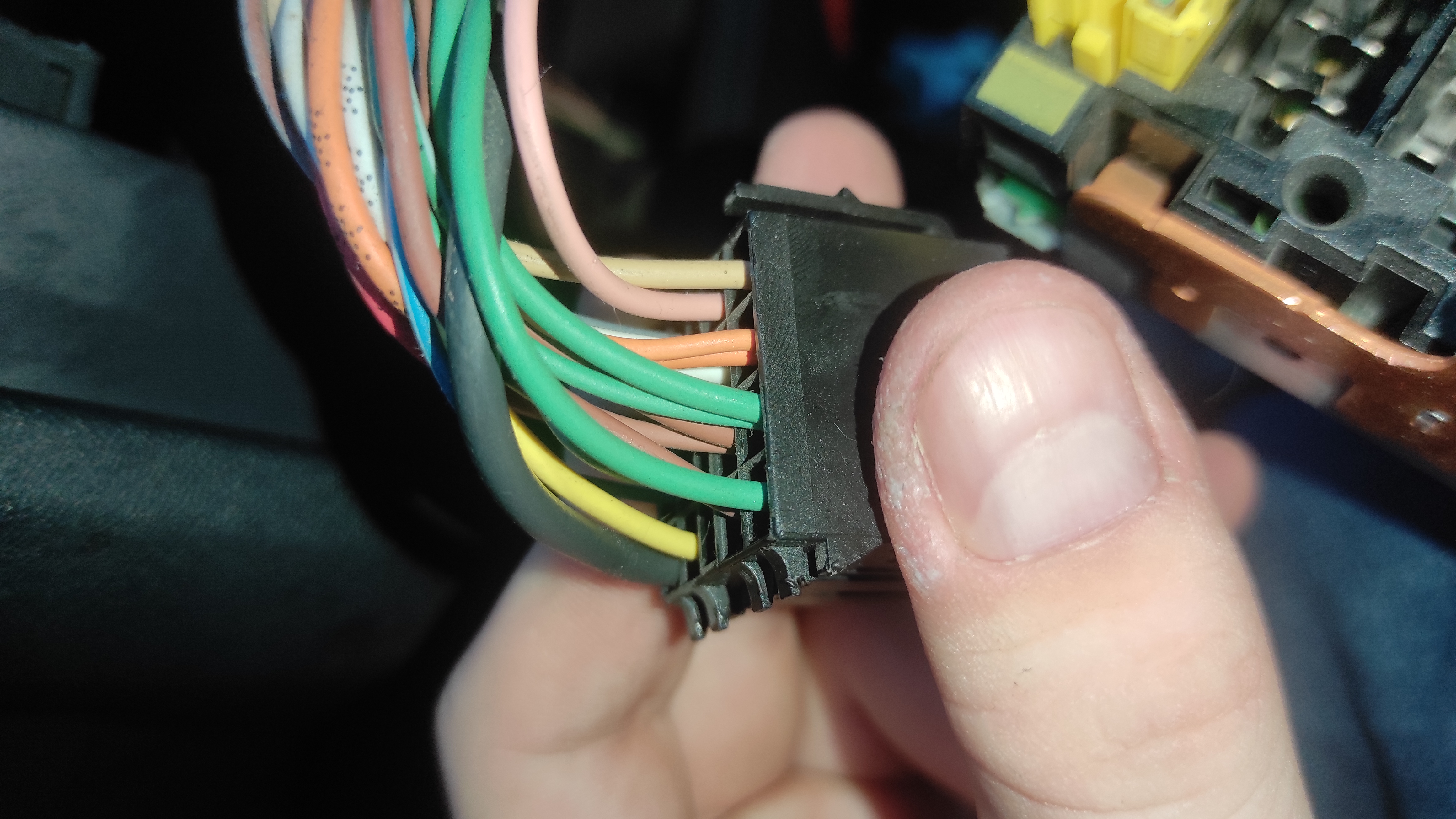

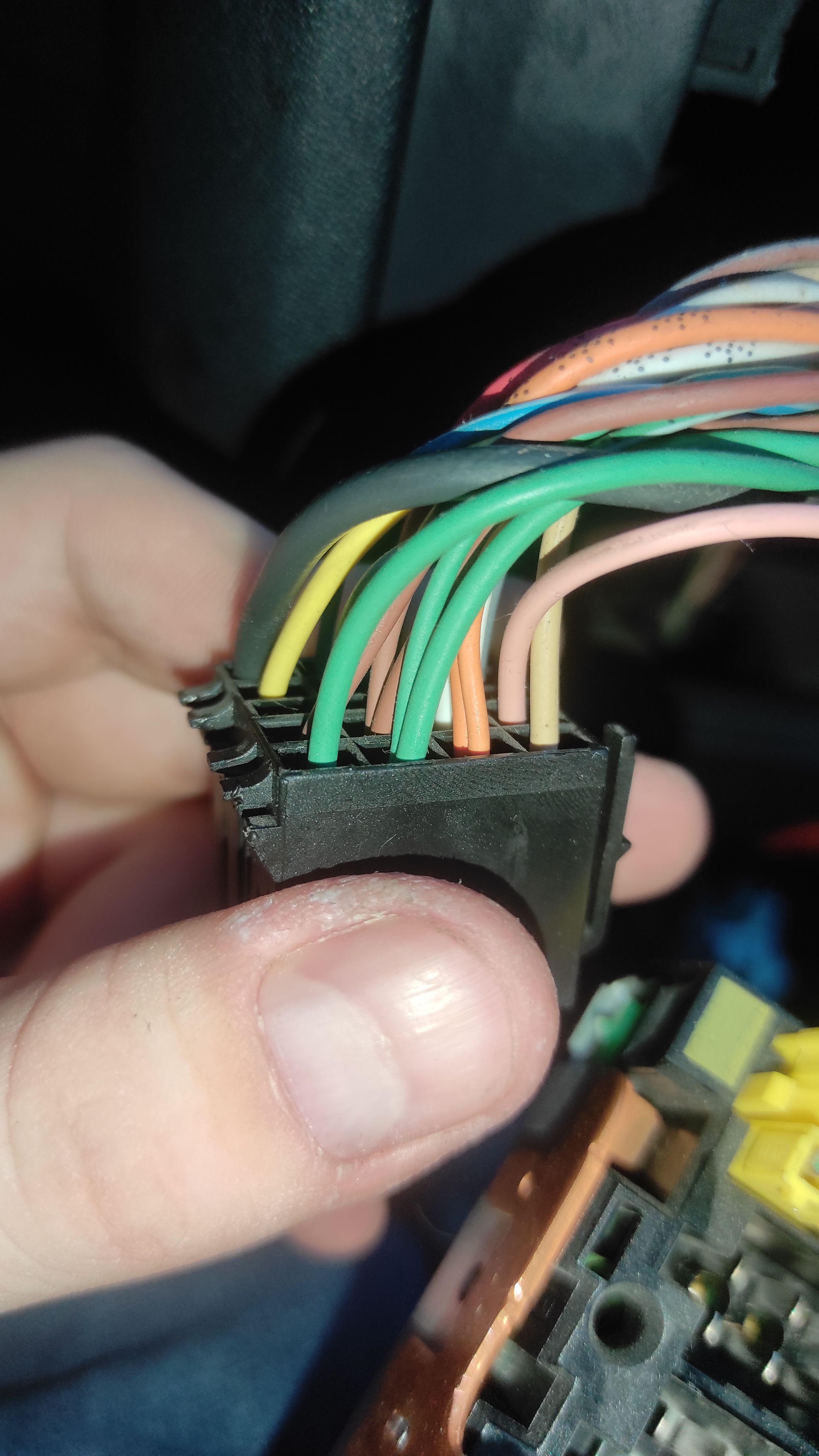

Pour le coup mes prises sont liées en une seule, et sont toutes les deux noires, mais sa on s'en fou (je peux littéralement la couper en deux, sa donnera le même résultat, sauf si je foire et que je coupe de travers, je risque de gros problèmes j'imagine)
Ce que j'ai pas compris c'est quand tu parles des fils cotes a cotes, j'ai effet 3 paires de fils qui vont sur 3 broches (voir image a la fin), donc je pense te corriger en disant qu'il y a pas 4, mais 6 hauts parleurs (2 petits sous le pare-brise, 2 a l'avant, et 2 a l'arrière), corriges moi si je me trompes, c'est qu'une hypothèse, je te joins une autre photo au cas ou ^^
Donc globalement si j'ai bien compris, je vais devoir connecter un câble sur un des fils doubles (vert marron ou orange, peu importe ?), un autre sur l'autre fil de la même couleur ("speaker line cable"), un sur la batterie ("power supply" pour le 12v ?), un pour la masse("ground"), mais le dernier je vois pas ou ("system remote cable")..

Je viens de retrouver les schémas.
Je t'encourage à ne pas couper ta prise noire en 2. Mais utiliser la rallonge ISO que je t'ai donnée en lien.
Cette dernière te permettra de couper les fils HP pour que tu puisses te reponter dessus.
Tu as raison, il y a des tweeters à l'avant, ils sont raccordés en parallèle avec les HP des portes avants. Ce qui fait que tu n'as que 4 départs HP pour 6HP.
Les HP avant sont identifiés sur ta prises par les prises où tu as 2 fils par cosse (au milieu devant sur ta photo).
Soit la paire Vert / Marron pour le HP avant gauche
Et la paire Orange/blanc pour le HP avant droit.
Donc tu as donc bien saisi où prendre le signal ;)
Pour le "système remote cable", il faudra te prendre sur le signal autoradio qui alimente l'ampli antenne.
Sur ta prise, il se trouve sur la 2ème rangée en partant de la gauche sur ta photo, et la 3ème en partant de devant.
2eme rangé par la gauche puis 3eme par la droite... :ko:
donc sa serait derrière le blanc, lui même derrière le orange ? :tourni:

Non, celui qui est derrière le vert double qui est lui même derrière le marron double ;)
