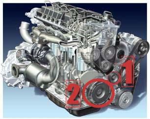

Un examen plus rapproché me montre un détail qui peut avoir de l'importance : la courroie de distribution est brillante (donc elle frotte) sur sa moitié supérieure, c'est à dire sur le côté extérieur, celui qui est lisse.
Je note que le petit galet (ou volant, diamètre environ 5/6 cm) situé en bas (noté n°1 sur mon dessin) porte des traces, peut-être de la saleté (huile solidifiée?) qui pourrait être responsable de cette usure.
Je note par ailleurs que le plus gros volant situé tout en bas (noté n°2 sur le dessin) donnne l'impression de ne pas tourner droit, comme s'il était un peu voilé. Je ne sais pas si c'est possible ou si c'est juste une illusion d'optique dûe à l'usure de la courroie.
Est-ce une piste ?
edit : j'ai mis courroie de distribution, mais c'est peut-être pas le nom de cette courroie :-? il semble qu'il s'agisse plutôt de la courroie d'accessoires ?

Oui c'est effectivement la courroie d'accessoires. La poulie damper (N°2) si elle ne tourne pas rond c'est peut-être parcequelle est desertie. Ce qui peu expliquer le bruit.
Merci Morex, et merci également a Robocop91 et pozcake. Je vais donc prendre le risque et aller au garage avec la voiture. Je vous donnerai le résultat !
Je pense plus a une mauvaise portée sur un galet de renvoi, qu'a un frotement. Un frotement aurait eu pour effet d'effilocher la courroie
