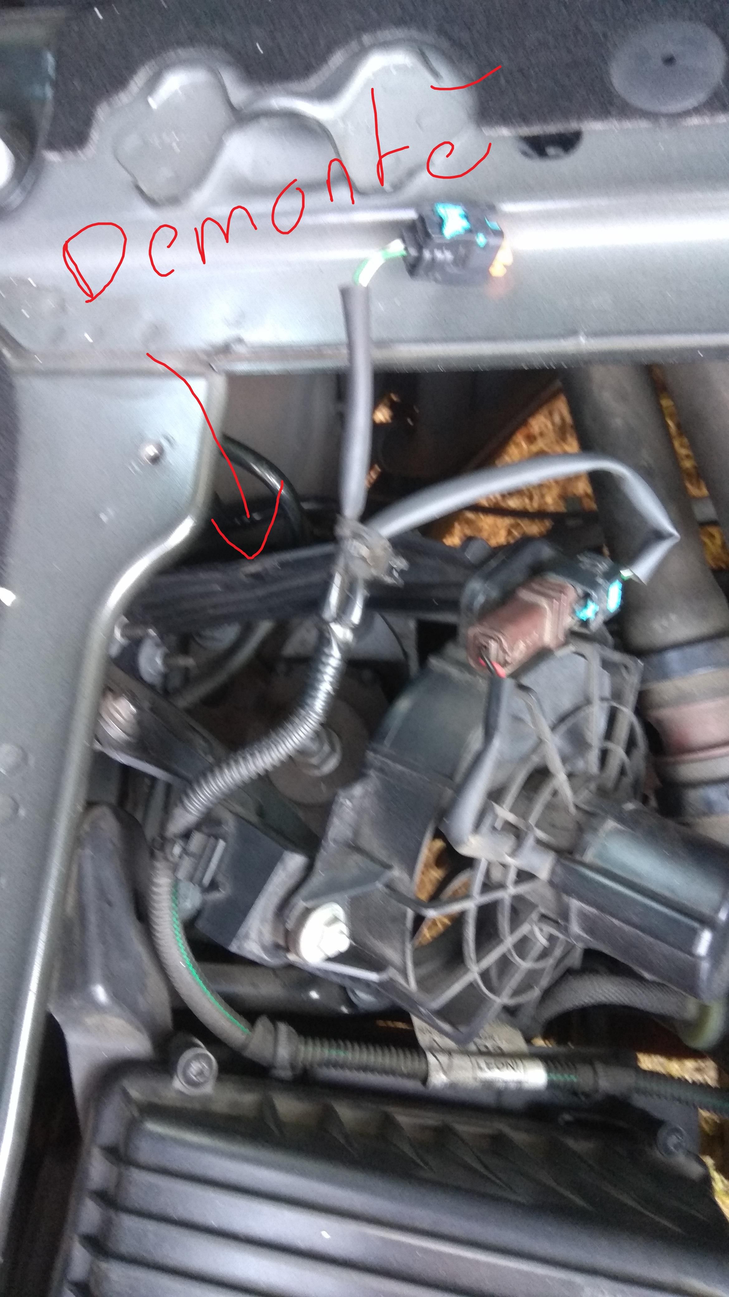

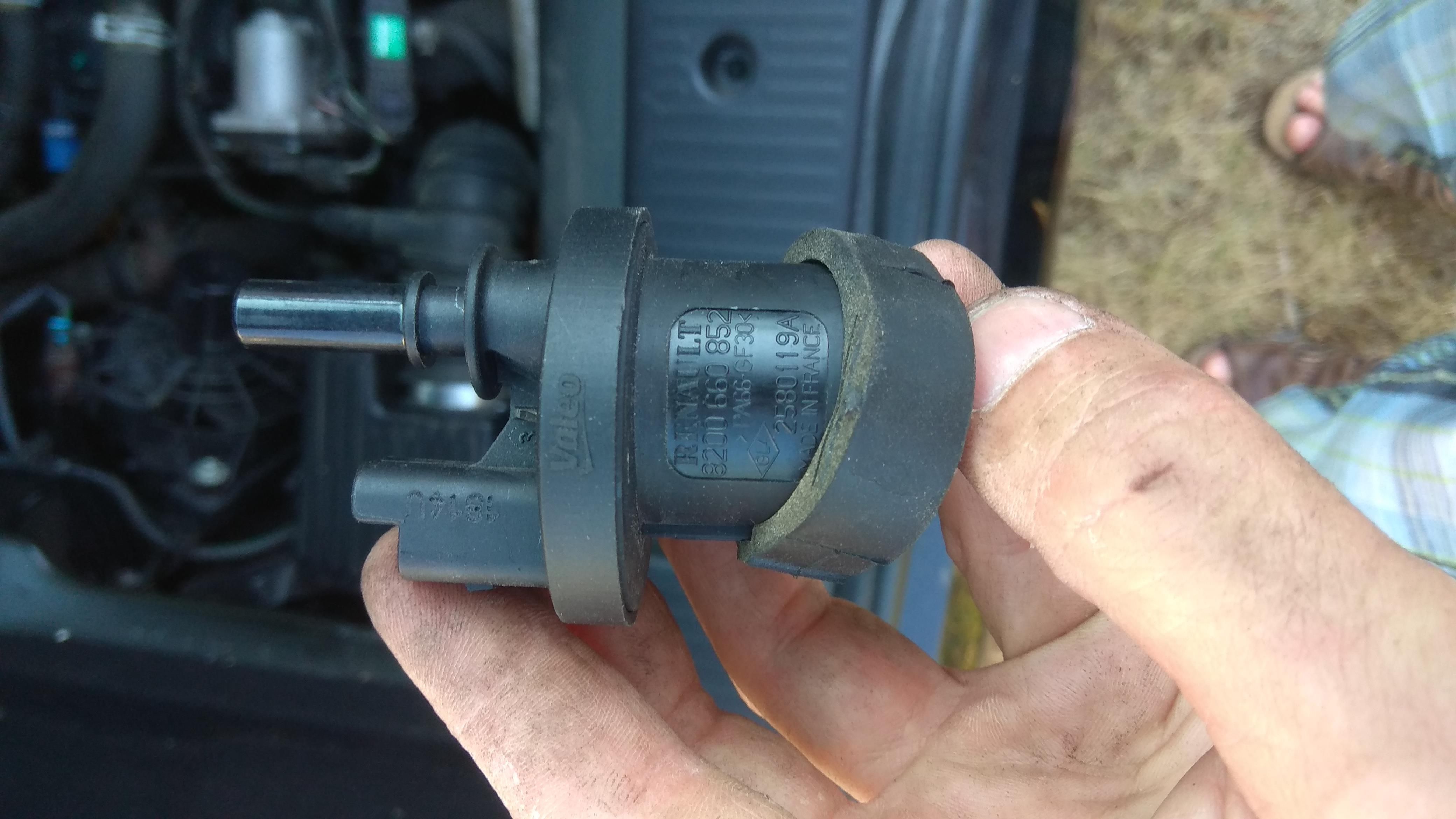

D'habitude les canister sont plus gros... Je ne connais pas celui de la Twingo 3.
Par contre tu parles de canule de mise à l'air, celle-là est sur la goulotte de remplissage et il est très probable qu'elle soit bouchée vu les symptômes décrits, et la proximité de la roue arrière.
